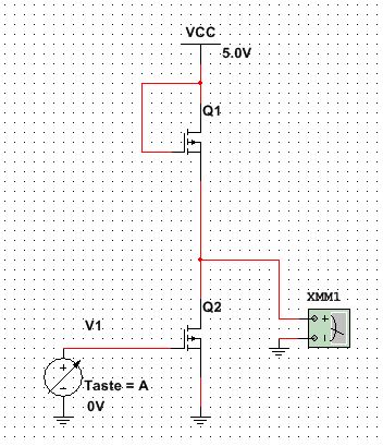

Ich hoffe die Frage ist damit gestellt, denn mich wundert es in manchen
Schaltungen wirklich wie ich dann zu einer plausiblen Verstärkung komme.
ALso zum Beispiel das Bild und dessen Ersatzshaltung. Ich möchte da die
Leerlaufkleinsignalspannungsverstärkung berechnen und weiß irgendwie
nicht wie ich es machen soll. Das Ersatzschaltbild habe ich auch
raufgeladen. Aber ich weiß irgendwie nicht welche Spannung an der oberen
Stromquelle anliegen würde, wenn es ein Signal gibt.
Wenn ich die Stromquellen deaktiviere, dann ist v = 1. Das stimmt laut
Ergebnissen auch, aber darf ich die Stromquellen beim FET immer
deaktivieren? Ich habe in diesem Forum gesucht, aber nichts gefunden was
diese Frage beantwortet.
Ich danke für jede Hilfe schon im Voraus!

Dein Ersatzschaltbild ist schon sehr seltsam. Aber egal.
Die Verstärkung kannst du doch ganz einfach berechnen. Q2 hat eine
gewisse Steilhheit S=dId/dUgs die bei einem Eingangssignal dUgs zu einer
Drainstromänderung dId führt. Diese Drainstromänderung wiederum bewirkt
an dem differentiellen Widerstand Rdiff=Ra(Q2)//Ra(Q1) am Drain von Q2
bzw. an Source von Q1 eine Ausgangsspannungsänderung dUa=dUe*S*Rdiff.
Die Verstärkung ist also Vu=dUa/dUgs(Q2)=S*Rdiff.
Smi schrieb:
> Die Verstärkung ist 1 und ich verstehe nicht wieso.
Weil deine Ersatzschaltung falsch ist. Die Stromquellen haben einen
Innenwiderstand -> unendlich, die 300R sind dagegen wirkungslos. Deine
Signalquelle liegt damit direkt am Ausgang. D.h. Ua=Ue -> V=1.
Was sollen eigentlich die 300R darstellen? Ist das die inverse Steilheit
der Mosfets im AP? Dann kommt man mit dem richtigen Ersatzschaltbild und
meiner Gleichung auch auf V=1:
Die Steilheit von Q2 ist 1/300R=3,33mA/V. Diese Steilheit multipliziert
mit dem Innenwiderstand von Q1 (=300R) ergibt dann V=1. Der
Ausgangswiderstand von Q2 ist >>300R und daher zu vernachlässigen.
