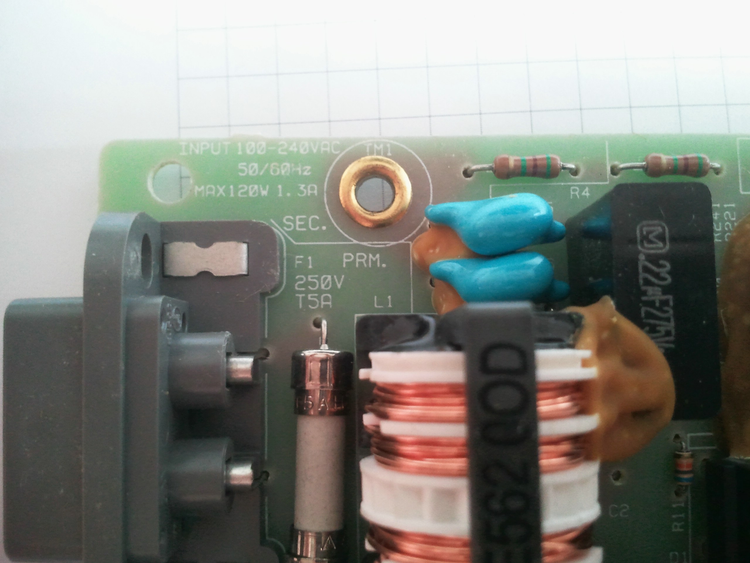

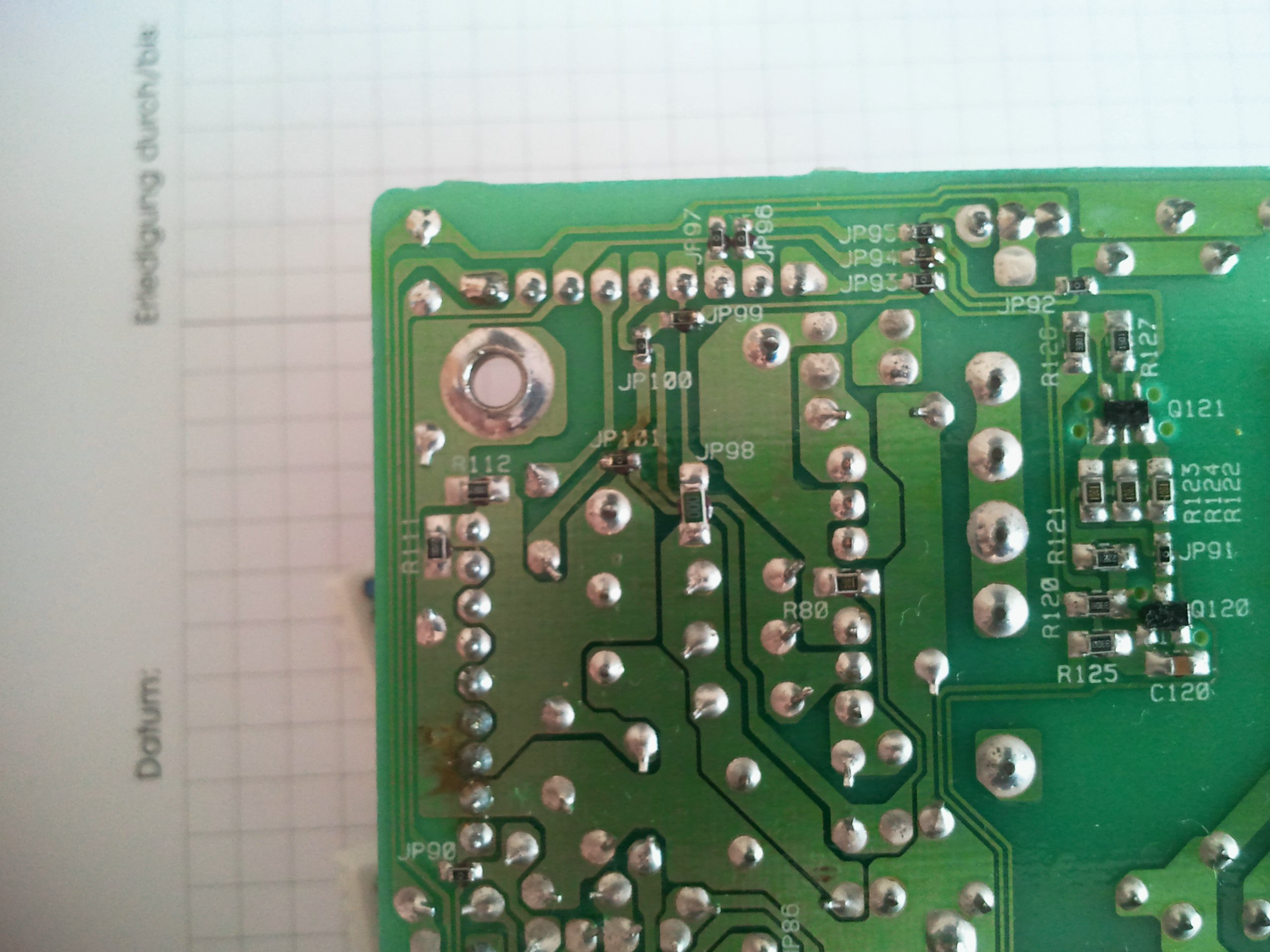

von Simon R. (simon_r44)

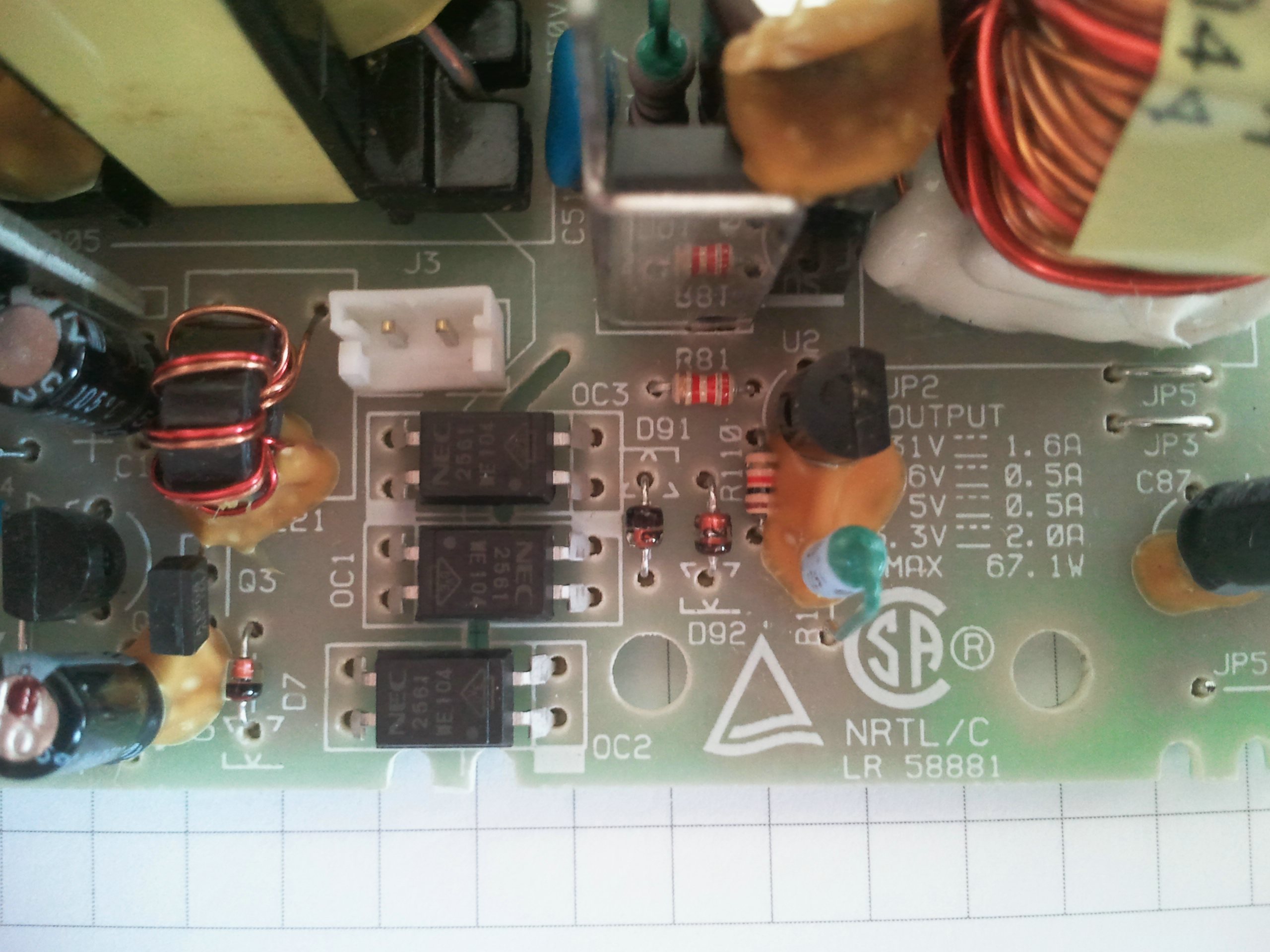

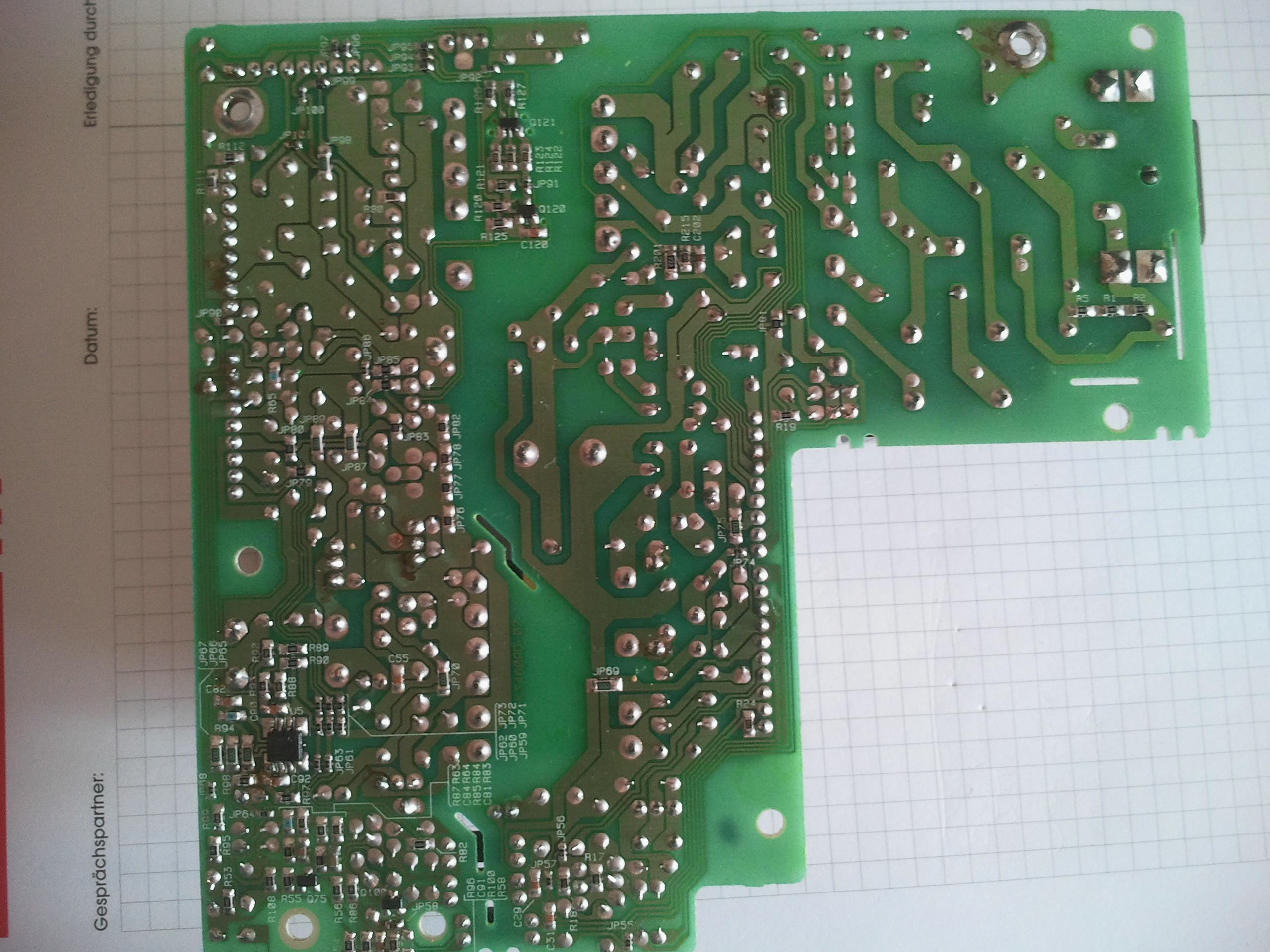

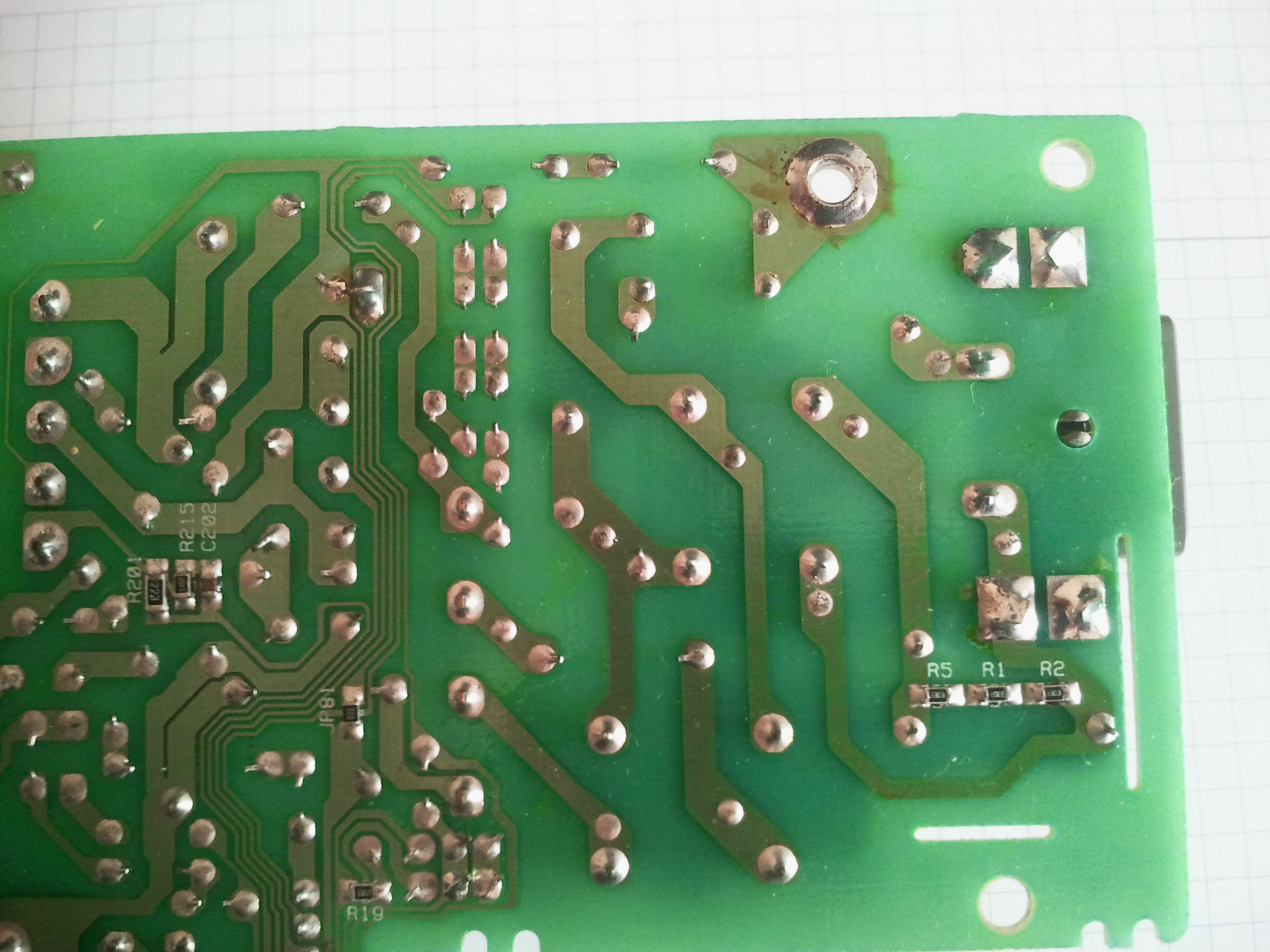

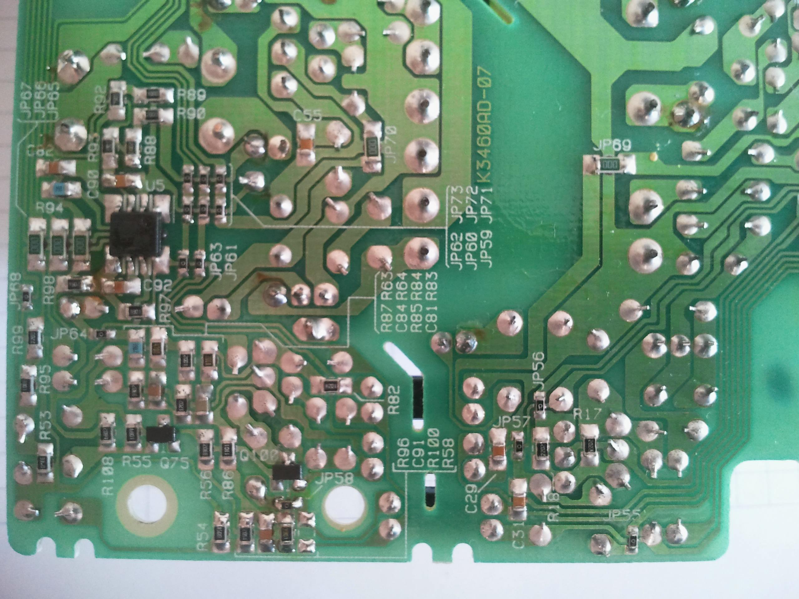

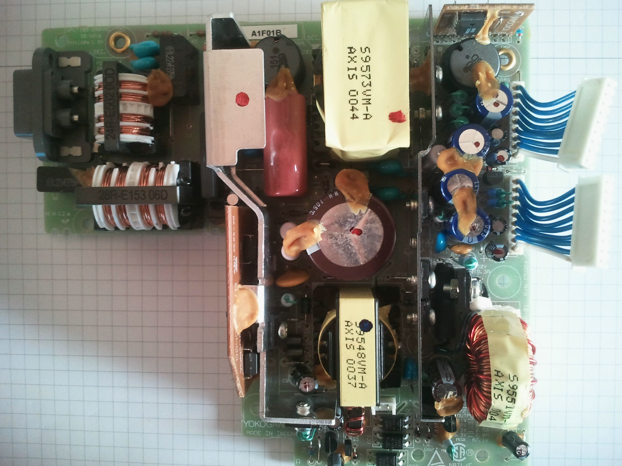

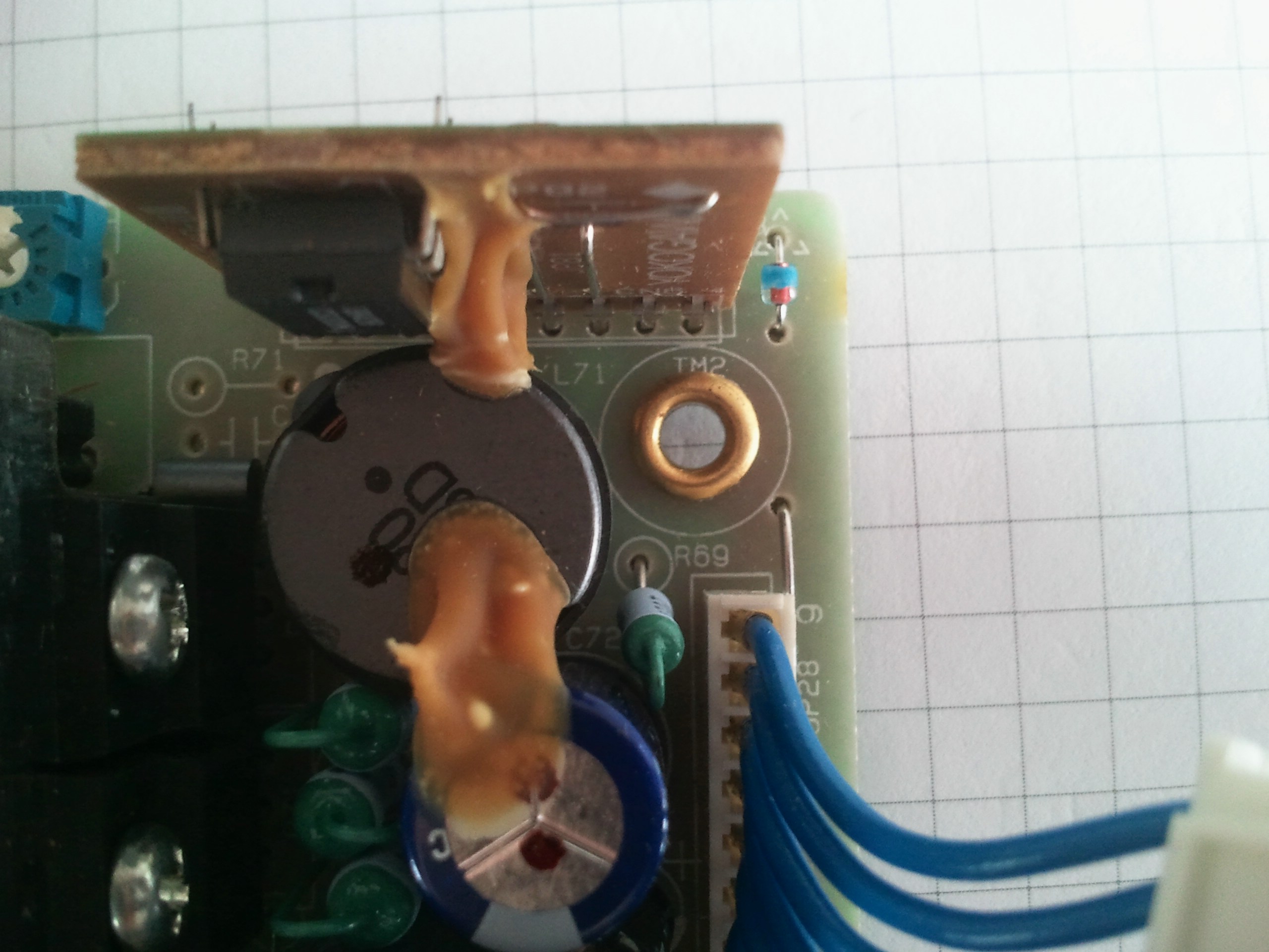

Heute sind die zwei Schaltnetzteile gekommen. Probiert habe ich es
jedenfalls noch nicht.
Zunächst habe ich ein paar Fragen: Auf der Platine sind zwei Anschlüsse:
TM1 nähe der 230V Einspeißung und TM2 in der nähe des Ausgangs. Was kann
man mit den zwei TMs machen?
Dann ist auf der Platine noch eine Buchse- J3. ich frage mich was
passiert wenn ich die Brücke, oder für was diese überhaupt zuständig
ist?
Danke für eure Antworten!
