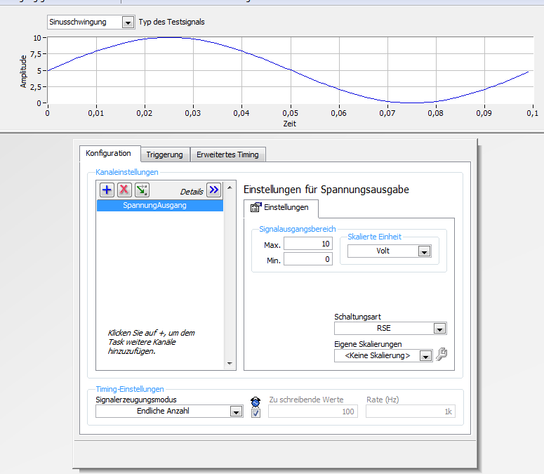

OP (Firma: Beuth HS) #3643250
Also, wir haben schon etwas gemessen und unser Motor mit Übersetzung und
Tischgewindesteigung fährt 1 mm wenn sich die Motorwelle 30 Mal dreht,
also 33µm pro Impuls Vortrieb.
Jetzt stellt sich mir halt nur die Frage wie ich ihm bei Labview so
steuere das er bsp. bei X Restweg anhalten soll.
Sprich, wenn wir mal durch Testreihen herausgefunden haben, wie lange er
von meintetwegen 10V Output anhält. Diesen Weg will ich dann sozusagen
in eine Case-Schleife einbinden und ihm sagen das er dann stoppen soll.
Ich bin da halt etwas unwissend, wie ich da nun in der DAQ Hilfe den
Output steuern soll. Denn aus den von Labview 2013 vorgegeben
Triggeroptionen etc. werde ich nicht so recht schlau.
Zur Info: unsere NI A/D Box ist eine NI USB-6215.
