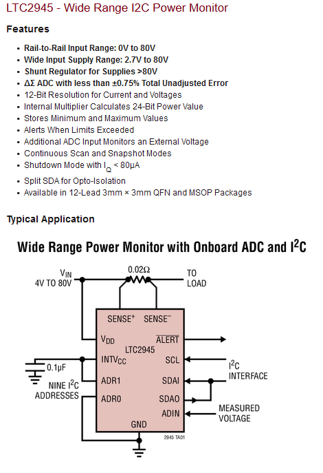

ist der LTC2945 in der Lage, bidirektionale Ströme (wie sie beim Laden
und Entladen eines Akkus auftreten) zu messen?
Im Datenblatt steht, dass man offenbar nur den Delta-Sense Wert auslesen
kann, ich weiß jetzt nicht ob der auch negativ werden kann oder ob noch
weitere Maßnahmen erforderlich sind, um bidirektionale Ströme zu messen.
Klärt mich jemand auf?
http://www.linear.com/product/LTC2945
lg
OP

Funktioniert leider nur bis 44V, bei mir können es bis zu 48V werden.
Rein theoretisch kann die Sense-Differenzspannung zwar negativ werden,
aber sowohl Sense+ als auch Sense- bleiben insgesamt weit im positiven
Bereich?
