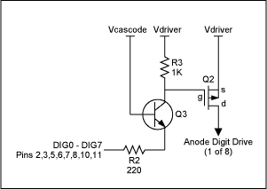

Somit habe ich die Stromverstärkerschaltung von Maxim auf einem
Breadboard aufgebaut.
http://www.maximintegrated.com/app-notes/index.mvp/id/1196
Ich verwende Figure 1 und Figure 4, da ich ja weiterhin mit 5V auf die
LED's gehe.
Als Mosfet habe ich mir einen IRF5305 ausgesucht, der Transistor ist bei
mir ein BC337-40.

von MaWin (Gast)
Der IRF5305 schaltet bei 5V noch gar nicht richtig durch, er ist erst
für 10V spezifiziert, du brauchst einen LogicLevel PMOSFET wie IRF7304.
Das halte ich für die Ursache.
Der BC337 hat natürlich im sättigenden Schaltbetrieb nicht seine 400,
sondern eher 10 bis 20 als Stromverstärkung, reicht für 160mA aber aus.
R1 darfst du natürlich nie weglassen.

von MaWin (Gast)
Christian Valentin schrieb:
> Laut Kennlinie sollte er bei Vds von 5V und Vgs -5V (also GND Potential
> gegenüber Vds) einen Strom Id von
> 7 - 8 Ampere erlauben.
Diese Kennlinien sind "typische", die reale Spannumg am Gate um das zu
erreichen kann 1.4 x so gross oder 0.7 x so gross sein.
Daher ist der MOSFET nicht für 4.5V spezifiziert.
Da aus dem MAX nicht genau 0V und 5V kommen, werden deine schon knapp
abgewürgten Bauteile real noch schlechter dran sein.

von ... (Gast)
Wie MaWin schon schrieb: du brauchst einen LogicLevel FET. Steht auch so
in der Appnote:
"...digit drive outputs directly drive logic level PFET Q2."

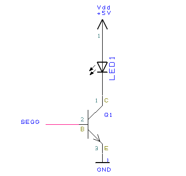

von Christian V. (trancefreak)
Ich habe jetzt eine Schaltung angehängt, wie ich den Versuchsaufbau habe
und versucht habe mittels Worten zu beschreiben.
Ich habe sogar den Strombegrenzungswiderstand für die LED weggelassen,
um einen höheren Strom durch die LED zu "erzwingen", nützt aber
leider nichts.
Folgende Daten:
Ich gehe über eine Stromquelle mittels PWM in die Basis von Q1. Ipeak =
30mA. Duty Cycle = 1/8, d.h. 1/8 der Zeit 30mA, 7/8 0mA.
Frequenz ist 800 Hz.
Ich hätte jetzt erwartet, daß in der Zeit, in der Q1 leitet, also die
30mA in die Basis fließen, ein sehr hoher Strom durch die
LED fließt. Ich messe aber nur ca 88 mA, mehr geht nicht. Die 30mA
sollten doch auf jeden Fall reichen, um mehr als 88mA Kollektorstrom
zu erwirken. Die 88mA sind Ipeak, also zu dem Zeitpunkt, an dem Q1
leitet. Wenn ich mit dem Multimeter messe, messe ich den Mittelwert
von 11mA.
Die Durchlaßspannung der LED beträgt 3.3V.
Was könnte mir hier den Strom so begrenzen, daß ich nicht mehr wie die
88mA IPeak herausbekomme?
Kann es sein, daß bei höheren Strömen die Durchlaßspannung so ansteigt,
daß die LED sich selber begrenzt?
Würde mich über Ideen und Hilfe freuen.

von ... (Gast)
Wie hoch ist denn Uce-Rest des Transistors?
Das werde ich heute Abend mal ausmessen, das weiß ich gar nicht.
von ... (Gast)
Also laut Datenblatt hat der bei Ib=50mA und Ic=500mA eine Ucesat von
0,7V.
Bei Ib=30mA wird das wohl eher mehr sein.
Also ich habe jetzt mein altes Oszi herausgeholt und folgende Werte
gemossen (Wenn der Transistor leitend ist, also vom PWM Signal in 1/8
der Zeit ein Strom in die Basis fließt) bei genau der Schaltung, die ich
weiter oben angehängt habe:
Ube 0.8 V
UCE 0.2 V
LED Spannungsabfall 4.8 V
Der hohe Spannungsabfall an der LED ist ja die Durchlaßspannung, ist das
richtig?
Bedeutet das, daß bei den 88 mA, die in der Zeit durch die LED fließen,
die Durchlaßspannung so erhöht wird?
Angegeben ist ein Wert von 3.3 V, jedoch habe ich gelesen, daß umso
höher der Strom durch die LED, umso höher wird die
Durchlaßspannung.
Ist das richtig, was ich da deute oder Blödsinn?
Wenn das stimmt und ich einen höheren Strom durch die LED haben will,
muß ich Vdd von +5 V erhöhen auf z.b. +7 V oder noch
höher und dann werde ich wahrscheinlich einen Vorwiderstand bei der LED
brauchen?
Könnte das der Grund sein, warum nicht mehr als die 88 mA durch die LED
fließen, obwohl der Transistor anscheinend voll offen

Ohne Vorwiderstand fällt an der LED natürlich die gesamte Restspanung
ab. Du solltest schon einen Vorwiderstand einbauen und dann nochmal
messen.
von Christian (Gast)
Ich hatte einen Vorwiderstand drinnen von 10 ohm, da flossen nur 48 mA,
deshalb habe ich den rausgenommen, um zu schauen, ob dann ein grösserer
strom fließt. Sind aber nur wie gesagt die 88 mA. Drum die frage, was
das Problem sein könnte...
Datenblatt habe ich leider keines von der led. In dem onlineshop ist
weder hersteller noch datenblatt genannt.
Christian
Es hat sich nun folgendes herausgestellt:
Es ist die LED, welche den Strom indirekt begrenzt hat. Umso höher der
Strom durch die LED, umso höher wird die Durchflußspannung der
LED. Die 5V Versorgungsspannung war zu niedrig. Nachdem ich auf 12V rauf
bin mit passenden Vorwiderständen, konnte ich den Strom
passend einstellen.

Auf der Max7221 Seite ist die angehängte Schaltung als Beispiel
vorhanden.
Vcascode ist 5V, Vdriver ist 12V. Dig0 - 7 geht auf GND, wenn die Reihe
in der Matrix angesteuert werden soll.
Dig0 - 7 ist auf +5V, wenn die Reihe der LED Matrix nicht angesteuert
wird.
Kann ich für den Transistor einen normalen BC337 nehmen, da habe ich
noch einige rumliegen...
Zu dem pMosfet:
Ich finde keinen LogicLevel pFet, der nicht SMD ist. Ich habe aber
einige IRF5305 herumliegen, die ich nehmen möchte.
Kann man durch Erhöhung des Widerstandes R3 den Spannungsabfall
vergrößern, daß ich z.b. 8 V Spannungsabfall habe am R3?
Dann schaltet mir der normale pFet so gut wie voll durch.
Beeinträchtigt die Erhöhung von R3 die Funktionsweise der Schaltung?
