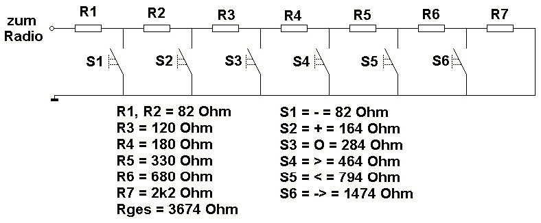

Hallo, ich habe folgendes Widerstandsnetzwerk mit Tastern dazwischen.
Nun würde ich das gerne mit einem Attiny auswerten, also denke ich mal
mit den ADC pins. Allerdings habe ich damit noch nie was angestellt.
Muss ich praktisch einen Spannungsteiler verwenden? Wie berechne ich den
Widerstand den ich dann benötige? Es können wahlweiße 12V oder 5V
verwendet werden. Denke das sich die 5V besser anbieten.

1.Erst einmal anhand TutoriaL und Beispiel zur Anwendung eies
AD-Wandlers lernen, wie man so etwas programmiert.
2. Am Punkt zwischen R1 und R2 den Eingang des AD-Wandlers anschließen
3. Widerstände so berechnen, dass die 7 Spannungswerte, die die Taster
erzeugen, in etwea gleichmäßig verteilte Stufen bilden und der Strom
beim Drücken eines Tasters nicht zu groß wird. Die Reihenfolge der Werte
R1 bis R7 würde ich gerade umgekehrt wählen.
4. 5V ist unbedingt nötig, Kontroller für 12V gibts eigentlich nicht. 5V
sollte auch als Uref des AD-Wandlers verwendet werden.
btw: wieso "zum Radio"? da müsste doch stehen: zum AD-Eingang des Attiny

Oh sorry, sollte dazusagen das es sich hier um eine Lenkradfernbedienung
handelt. Deswegen sollte man das Kabel das "zum Radio" geht verwenden.
Zwischen R1 und R2 kann also nichts geklemmt werden, zudem auch nicht
die Widerstände verändert werden.
Müsste ich das so, wie auf dem Bild aufbauen?
Brauche ich R8 unbedingt? Und wie rechne ich diesen aus, falls ich ihn
benötige?
> benötige?
Jain. Es kommt drauf an, wie hoch dein VCC ist und mit welcher
Referenzspannung dein uC arbeitet. Gehen wir mal von einer
Referenzspannung von 2,5V aus. Vcc wäre 5V. Dann musst du wissen: Alles
was über 2,5V liegt, wird für deinen Controller nichtmehr messbar sein.
Er erkennt dies andauernd als höchstmöglichen Wert.
Also müsste man R8 so dimensionieren, dass sich beim drücken eines
Tasters am Anschlusspunkt ADC maximal 2,5V Einstellen, bzw. maximal
deine Referenzspannung mit welcher du arbeiten willst!
R8 wird in diesem Fall wohl eher gross sein, bzw er muss bei 2,5V ref.
Spannung und Vcc 5V mindestens genau so gross sein, wie der
Totalwiderstand von R1 - R7.

Dh ich bräuchte einen Widerstand mit 3674Ohm, also in der E reihe den
3,6Kohm 1% tolleranz?
Habe dazu:
http://robo-tech.ch/Berechnung/Spannungsteiler/Rechner-spannungsteiler.htm
verwendet.
R2........Volt zw. R1 und R2.....ADC Wert
82 ohm       0.111352           46
164 ohm      0.21785            89
284 ohm      0.365593           150
464 ohm      0.570843           234
794 ohm      0.903447           370
1474 ohm     1.452352           595
3674 ohm     2.524974           1023
Ich habe 2,5V die den Wert maximalwert ergeben also einfach durch 1024
geteilt. Somit habe ich herausgefunden was der wert "0" maximal sein
kann. Hier 0,00244140625 Volt. (von der Toleranz abgesehen
{Theoretisch})
Dann einfach die Volt die an dem Pin anliegt durch diese geteilt. Stimmt
das so?
Widerstände sind immer ÜBER dem errechneten Wert zu wählen. Sprich, du
müsstest du den nächsten Widerstand aufrunden.
> geteilt.
Diese 1024 sind aber nur dann korrekt, wenn du mit einer Auflösung von
10 Bit arbeitest. Hoffe, dass hast du bedacht.
Ausserdem musst du noch bedenken: So wie deine Schaltung aktuell
Aufgebaut ist, hast du IMMER einen Analogen Wert, da bei R7 kein
Schalter ist sondern nur ein Widerstand, wird da immer ein Strom
fliessen. Um die Spannung in dieser Situation berechnen zu können,
gillt:
Rges = R1 bis R7
ADC = (Rges / R8 + RGes) * VCC

Wenn kein Schalter gedrückt wird dann fließen doch
3674 ohm also wie ich geschrieben habe:
Oder nicht? Da ja 2.524974V über der Referenzspannung von 2,5V liegen,
wird immer das maximale angezeigt, also 1023?

tester schrieb:
> Weil der Widerstand nach Masse liegt?
> Wenn jetzt nicht 5V sondern 2,5V verwendet wird, dann sollte man doch R8
> nicht benötigen?
Falsch. Wenn du R8 weglässt, kann die Spannung niergends mehr abfallen.
Drückst zu z.B. SW1 dann bleiben die ganzen 5V über R1, sprich du wirst
am ADC Pin IMMER 5V bzw. VCC messen. R8 ist nötig, damit sich die
Spannung aufteilen kann.
tester schrieb:
> bzw es fließt der Strom durch 3674ohm und nicht der Widerstand
Korrekt, ein Widerstand kann nicht fliessen :P
tester schrieb:
> Wie berechne ich, wieviel Watt der Widerstand aushalten muss?
Also, der Widerstand der am meisten Vertragen muss ist wohl R8 und zwar
dann, wenn du SW1 drückst. Dann fliesst der höchstmögliche Strom. Gehen
wir von einem VCC von 5V aus und einem R8 von 3k9. Drückst du R1, hast
du also einen gesamtwiderstand von 3982 Ohm.
Daraus ergibt sich folgendes:
I = U / R
I = 5V / 3982 Ohm = 1,25 mA
Damit hätten wir auch schon den maximalen Strom, der durch diese
Schaltung fliessen kann!
Berechnet man nun die Spannung, die über R8 in diesem Fall abfällt:
UR8 = (R1 / (R1 + R8)) * VCC
UR8 = (3900 / (82 + 3900)) * 5V = 4.89V
Daraus lässt sich die Leistung des Widerstands berechnen:
P = U * I
P = 4.89V * 1.25mA = 6mW
Also, du kannst so ziemlich jeden beliebigen Widerstand nehmen, die
Schaltung zieht sogut wie kein Strom, daher ist auch die Leistung nur im
mW bereich. Kannst also Sorgenlos drauflos arbeiten ;)
