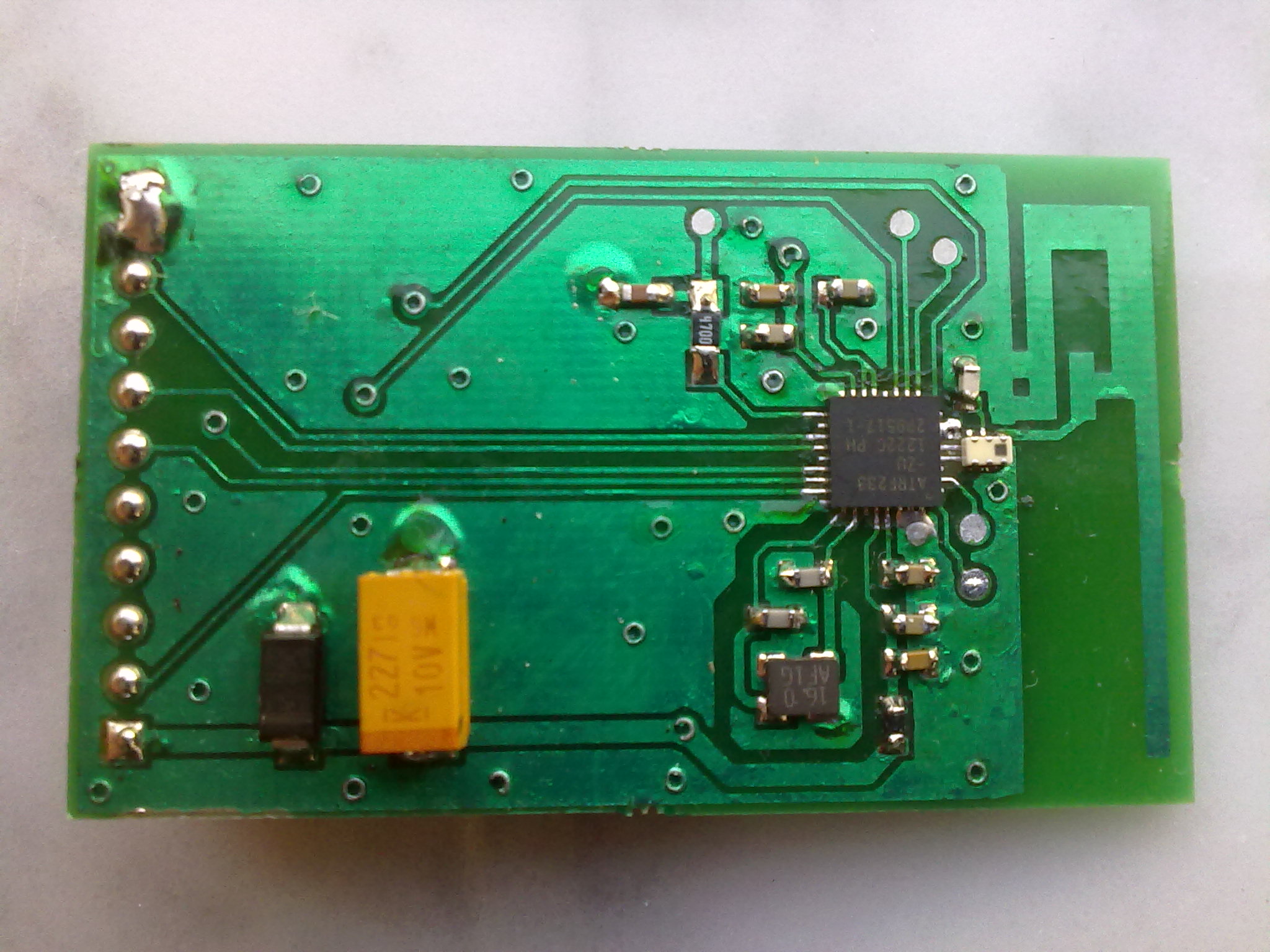

2.4GHz PC-Antenne ATMEL
#3653601
swru120b.pdf und
swra351a.pdf
sind die entscheidenden Dokumente von TI
Hab die Antenne aber nicht in Eagle sondern Altium.
Gibt aber Gerber/DXF zum Download, wenn du die in Eagle einladen kannst
Wenn du auf einen Dipol Wert legst :
swra118.pdf

Markus Horbach schrieb:
> Sieht interessant aus, wirkt aber gross.
Dafür hat sie wenigstens einen Antennengewinn, der dem Namen „Gewinn“
gerecht wird. ;-)
Es ist (verglichen mit dem Aufwand und der Größe) die mit Abstand beste
2,4-GHz-Antenne, die ich bislang in den Fingern hatte.  Sie steckt
selbst lange „Spargel“ (Halbwellendipol mit Sperrtopfanpassung
kommerzieller Bauart) in den Sack.  Die angegebenen 6,5 dBi ließen
sich jedenfalls in meinen Messungen bestätigen (sprich: etwa 4 dB
mehr als ein Monopol oder Dipol).

Kann man denn in Eagle Gerber-Daten einlesen und in Leiterzüge wandeln?
Die Gerberdaten dafür hatte Atmel mal veröffentlicht, die müssten sich
zumindest auf einigen alten CD-ROMs noch finden lassen.
> gerecht wird. ;-)
mit der "Inverted F Antenna" von TI hatte ich im Freifeld 100 - 150 m
Reichweite,
(je nach Ausrichtung der PCB, Frische der Batterien in REB233SMAD-EK)
d.h. mit der obigen Antenne könnte das noch mehr werden ?
Würde mich ja dann direkt reizen, die auch noch mal nachzubauen.
