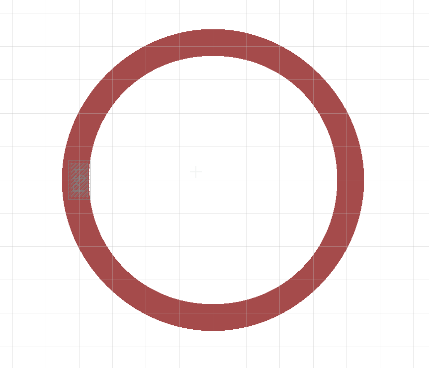

Hallo liebe Forumsmitglieder,
wie ihr meinem Betreff schon entnehmen könnt habe ich mal eine Frage zu
EAGLE.
Und zwar hätte ich gern ein Package erstellt. welches ich aus Wires
designe. Innerhalb der Wires setze ich ein Pad.
Wenn ich den Footprint nun auf dem Board platziere hätte ich gern die
möglichkeit dass die komplette Geometrie als Pad angesehen wird. Dass
ich also meine Leiterbahnen an jeder Stelle anbinden kann, ohne dass ich
nochmal durch die Kontur eine weitere Leiterbahn ziehen muss.
Ein Kollege hier auf Arbeit meinte dass er die Funktion in EAGLE
schonmal gesehen hat, kann sich aber nicht erinnern wie das genau ging.
Und ich konnte durch ausprobieren keinen Erfolg verzeichnen.
Habt ihr eine Idee wie und ob das gehen könnte?
Im Anhang ein Bild von einer Skizze wie ich mir das ungefähr vorstelle.
Ich benutze EAGLE 6.5.0.
Vielen Dank bereits im Voraus!
Beste Grüße,
Lars

OP #3645926
Paul Baumann schrieb:
> Ich weiß auch nicht, ob und wie das geht, aber ein Verkehrsschild
> kann man auch immer mal gebrauchen.
> Flücht
> MfG Paul
Danke für das Lächeln am frühen Morgen ;)
Guido C. schrieb:
> Meines Wissens muss jedoch das PAD mit den "Wire" verbunden sein. Zur
> Not mit einem "Wire" der Dicke "0". In diesem Fall tritt dann beim DRC
> vermutlich ein Fehler auf.
Hallo Guido,
das kann ich leider so nicht bestätigen. Das Bild was ich angehängt habe
müsste dann nach der BEschreibung von cadsoft ja funktionieren, aber da
wird der Kreis nicht als Pad anerkannt. Also in dem Beispiel würde ich
gern von rechts an den Kreis anrouten ohne nochmal Leiterbahnen durch
den Kreis ziehen zu müssen.

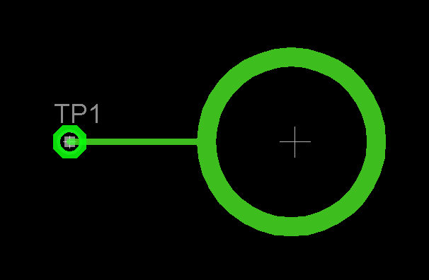

#3646775
@ Lars Uhnoring (lasunori)
Nö. Das Handbuch sagt:
"Zeichnen Sie mit POLYGON die endgültige Form der Fläche
BeiSMDs ist das typischerweise im TopLayer
Bei PADs müssen Sie in allen benötigten Signallayern die
entsprechende Form zeichnen (Top, Bottom, Innenlayer...)
Der Pad/SMDMittelpunkt muss innerhalb der Polygonfläche liegen.
Verwenden Sie für das Polygon eine sinnvolle Strichstärke, die
den DesignRegeln entspricht.
* Alternative zu POLYGON ist WIRE
Beginnen Sie den Wire(zug) im Mittelpunkt des Pads/SMDs.
Diese Fläche muss in allen Signallayern, die benötigt werden,
entsprechend gezeichnet werden. Verwenden Sie eine Strichstärke,
die den DesignRegeln genügt."
 aber da
Dein Kreis ist kein Polygon und auch kein WIRE. Klingt komisch, ist aber
so. Nimmt man jedoch ARC und beginnt diesen EXAKT auf dem Pad (das
beliebig klein sein kann), geht es.

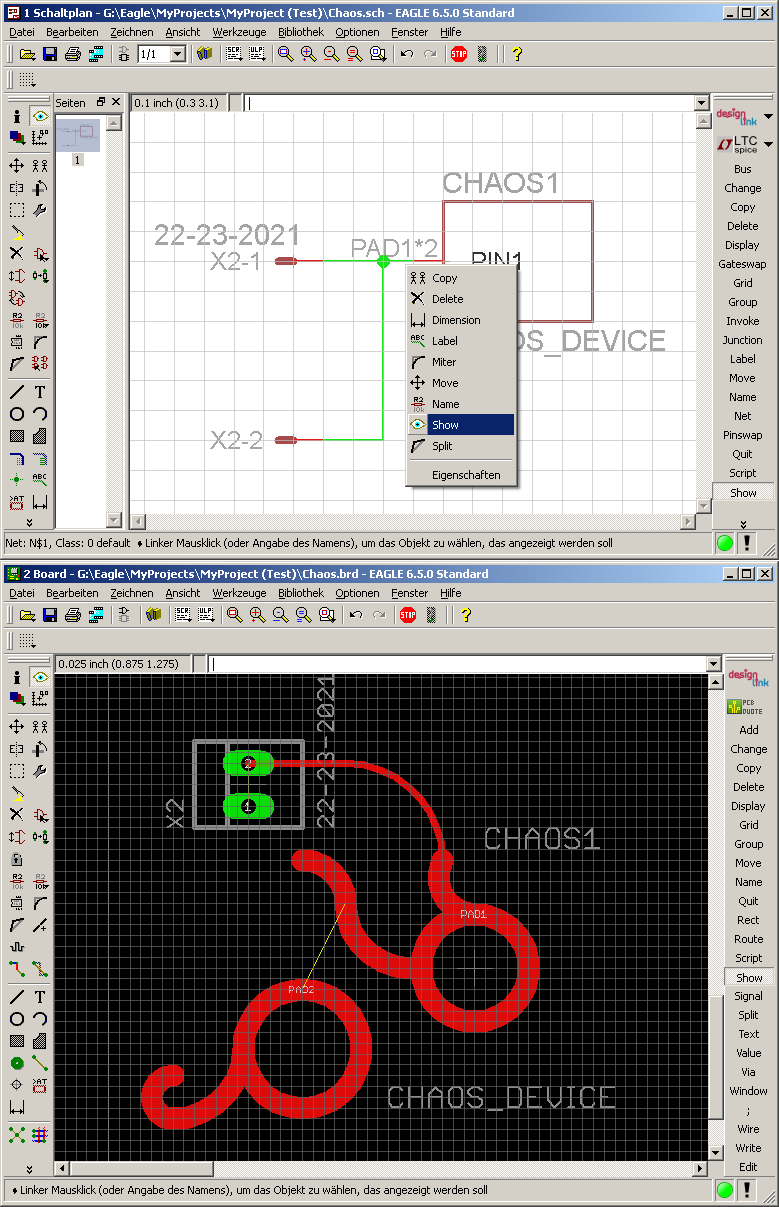

#3646979
Hallo Lars,
Falk hat alles Wichtige geschrieben. Daher von mir nur noch eine kurze
Anmerkung. Dein Problem ist vermutlich, dass Du den Kreis über den
Befehl "Circle" zeichnest. Wenn Du den Kreis über zwei Halbkreise
zusammenbaust funktioniert es. Hierfür zeichnest Du ein gerades Stück
"Wire" und setzt dessen Wert "Curve" auf "180". Danach fügst Du zwei
dieser Halbkreis zusammen.
Im Anhang findest Du ein kleines Beispiel von mir. Ich habe es nicht
genau überprüft. Mein Eindruck war jedoch, dass Du beim Erstellen des
Bauteils zuerst das PAD setzen musst und dann vom PAD wegrouten musst.
Anderenfalls werden später im Board nicht alle "Wires" des Bauteils als
zugehörig behandelt. Das Bauteil in meinem Beispiel hat zwei PADs, die
an ein PIN angeschlossen sind. Das Bauteil verursacht beim DRC keine
Fehler (zumindest nicht mit meinen DRC Regeln).
Mit freundlichen Grüßen
Guido
OP #3647311
Hallo Falk,
jetzt verstehe ich. Also wenn ich eine Kontur als Wire erstelle MUSS
diese auf dem Pad beginnen. Dazu muss zuerst das Pad platziert sein.
Daran hat es bei mir immer gelegen. Ich hatte erst die Kontur und habe
dann die Pads darauf platziert. Der Fall war auch oft bei Tastenmäandern
so. Das heißt für mich jetzt im Umkehrschluss leider dass ich alle
Mäander meiner Bibliothek neu setzen muss, solange ich diese Funktion
nutzen möchte.
Vielen Dank!
Hallo Guido,
genau das war die ganze Zeit mein Fehler. Wie ich schon oben geschrieben
habe, hatte ich das ganze immer andersherum versucht.
Vielen Dank für die Hilfe. Kann jetzt bestätigen dass es auch bei mir
funktioniert!
Besten Dank nochmal an alle die geantwortet haben!
Viele Grüße,
Lars

#3648222
@ Guido C. (guidoanalog)
>> Nein, das kann man auch hinterher platzieren. Oder auch bei einer
>> Verschiebung mittels der großen INFObox auf die exakten Koordinaten
>> schieben.
>widerspricht sich das nicht? Man muss mit dem Wire auf dem Pad beginnen,
>kann es aber später platzieren.
Nein. Der Anfangspunkt eines WIRE und der Mittelpunkt des PADs müssen
EXAKT gleich sein. Welches von beiden man zuerst zeichnet ist egal.
Hab ich soeben probiert.
