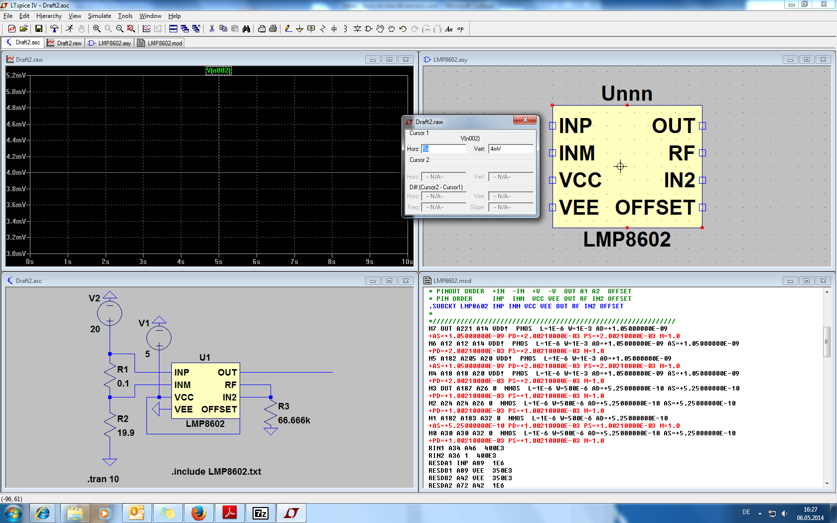

ich habe mir von Texas Instruments das Model zu dem Precision Current
Sensing Amplifier LMP8620 runtergeladen
(http://www.ti.com/product/lmp8602)
und wollte diesen nun in LTSpice einbinden.
Ich schaffe es ein Symbol zu erstellen, die .txt Datei zu includieren
und auch den Versuchsaufbau zu erstellen.
Jedoch kommt immer nur Unsinn (4mV) raus, egal ob etwas angeschlossen
wird oder nicht.
Hat evtl. jemand eine Idee was ich falsch mache?
Vielen Dank schonmal für die Tipps.
MfG,
Bobberle
Gast #3645946
nachdem ich die Funktion des "Create Symbol" benutzt habe, funktioniert
der Baustein einwandfrei. Habe es in einem anderen Forum nachgeschaut
gehabt. Trotzdem danke für die Hilfe.
