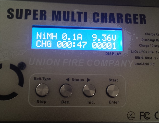

Also ich möchte gerne einen Akku mit 7 Zellen, also 8,4V und 1100mAh
laden. Ich kann aber nur den Ladestrom auswählen. Dort habe ich 0,1A
ausgewählt. Wenn ich den Ladevorgang starte dann sieht man wie auf dem

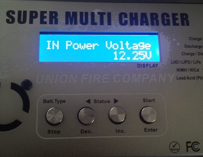

Bild das die Spannung 9,36V beträgt. auf dem anderen Bild sieht man "In
power Voltage" und das ist 12,25V. Ich verstehe jetzt nicht was diese
beiden Werte bedeuten. Sind die 9,36V die Spannung die der Akku
mommentan hat oder die Spannung mit der geladen wird? Fals 12,25V die
Ladespannung ist, ist das nicht zu viel?

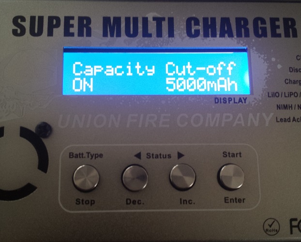

Und auf dem nächsten Foto sieht man noch den "Capacity Cut-off". was hat
es mit dem auf sich? mein Akku hat doch nur 1100mAh.

IN-Voltage ist die Spannung deiner Energiequelle, bspw. Autobatterie
oder Netzteil.
Die 9.36V scheint die Ladespannung zu sein die bei 7 Zellen jedoch auf
über 10V ansteigen darf.
Capacity Cut-Off:
http://ufc-web.com/BC-01EN.pdf
S. 13, da steht's doch.
Du bist dir bewusst dass du bei 1/10C mindestens 10h laden musst. Das
was du machst ist formieren und dauert ca. 14h. Etwas das dein Lader von
Haus aus nicht zu unterstützen scheint, d.h. du musst den Timer manuell
anpassen.
Bei 1/10C funktioniert die Delta-Peak erkennung auch meist nicht, d.h.
der Lader wird von dir unterfordert, eine Konstantstromquelle hätte das
gleiche erreicht.
