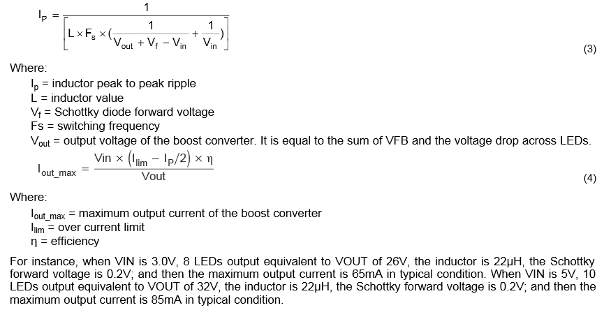

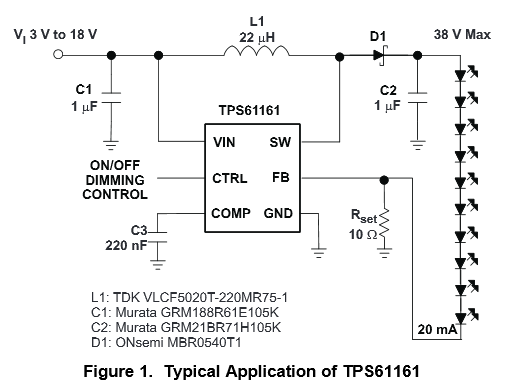

Ich möchte gerne mit dem TPS61161 von TI das typische Application
Example aufbauen, wie ich es hier auch angehangen habe. Einfach
nachbauen ohne dabei etwas verstanden zu haben möchte ich jedoch nicht,
daher habe ich vorab mal ein zwei Fragen - ich hoffe, mir kann jemand
hierbei helfen.
Meine Spannungsquelle liegt zwischen 4V (4 nahezu entladene 1,2V
AA-Akkus) bis 12V (alternatives Steckernetzteil) - in diesem Bereich
soll die Schaltung mir 10 weiße LEDs erleuchten.

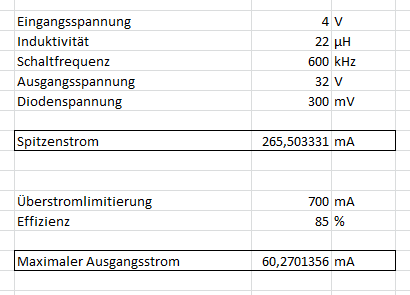

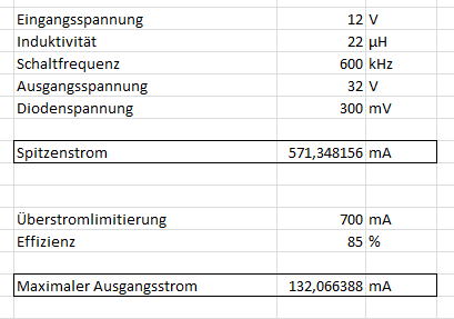

Jetzt habe ich mich mal an die Berechnungsformeln gemacht und das in
Excel eingebeben, damit ich ein bisschen mit den Werten herumspielen
kann. Das habe ich jetzt mal für 4V und für 12V gemacht.
Ist es korrekt, dass bei einer höheren Spannung der Peakstrom in der
Spule wesentlich höher ist, als bei einer niedrigen Spannung? Ich
dachte, dass der Wandler, um auf die Ausgangsleistung zu kommen, bei
einer höheren Eingangsspannung weniger Strom braucht, da die Leistung ja
eigentlich gleich bleibt, also mehr Spannung, weniger Strom und
umgekehrt.

Gast #3646376
Ja.
> Ich
> umgekehrt.
Das gilt nur im zeitlichen Mittel über eine vollständige Periode, weil
das kein linearer, sondern ein Schaltregler ist. Der höhere Strom bei
höherer Eingangsspannung fließt für eine kürzere Zeit.

Gast #3646397
bei höherer Versorgungsspannung ist der Spannungsabfall an der
Induktivität im Einschaltmoment größer. Dementsprechend steigt der Strom
auch schneller an (L). Bei konstantem Ausgangsstrom muss das
Tastverhältnis (Ton/Toff) bei höhere Eingangsspannung kleiner sein. D.h.
die Off-Phase (Zeit der Entladung der Induktivität) ist länger. Daraus
folgt ein höherer Strom zu Beginn dieser Phase bei gleichem Effektivwert
des Diodenstromes.
