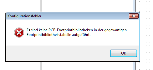

hp-freund schrieb: > @Peter > > an welcher Stelle fehlen sie genau? > > Funktioniert der Bauteileditor? > > Hast Du versucht ein komplettes Projekt neu zu erstellen? ich befinde mich Schaltplan und bekomme folgende Fehlermeldung s.Anhang wenn ich einem Device einen Footprint zuweisen will. In der Version von 07.07.2013 hatte ich die Probleme nicht.

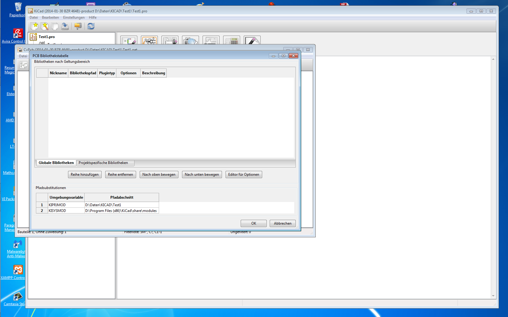

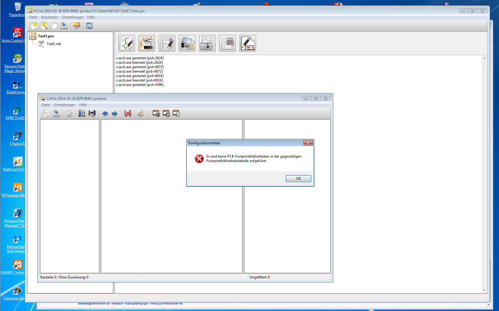

hp-freund schrieb: > Im Schaltplan? > Die Footprints werden aber doch im Cvpcb zugewiesen. > Oder meinst Du den? ich versuche Cvpcb zu öffnen, bekomme aber gleich die genannte Fehlermeldung. Scheinbar findet er die .mods ...KiCad\share\modules nicht obwohl sie vorhanden sind.Auch die Verweise auf die entsprechenden Ordner sind vorhanden.

Peter Möller schrieb: > ich versuche Cvpcb zu öffnen Da kommen wir der Sache schon näher. Den Backslash nach hast Du Windows. Kann sein das bei Version github benutzt wird. Hat der Rechner eine Internetverbindung? Firewall?

Peter Möller schrieb: > BUILD_GITHUB_PLUGIN=ON Dann gilt wieder die Frage von 12:04 Uhr. Hast Du schon versucht cvpcb separat von der Konsole zu starten?

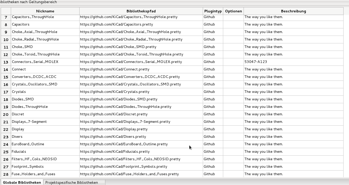

hier nochmal die Pfade so wie sie nach überinstallation automatisch eingetragen worden sind.

Die Liste mit den Librarys (links zu github) ist im Internet verfügbar. Die kannst du dann da reinkopieren. war bei mir (linux) standardmäßig auch leer.
#3647662
Vielleicht liegt es daran das github eingebaut ist aber nicht benutzt wird. Setz mal die Windows Systmvariable KIGITHUB mit https://github.com/KiCad Die sollte dann auch in der Bibliothekstabelle auftauchen.
#3647676
in kicad wurde das Bibliothekssystem umgestellt, entweder du lädst dir die librarys runter und trägst sie ein, oder du hinterlegst den link zu github wo sie auch liegen.
anfänger schrieb: > in kicad wurde das Bibliothekssystem umgestellt, entweder du lädst dir > die librarys runter und trägst sie ein, oder du hinterlegst den link zu > github wo sie auch liegen. wo genau hinterlege ich den Link?
Hallo Peter. Peter Möller schrieb: > ja, hab ich. > Da kommt sofort die Fehlermeldung Aber Du weisst, dass Du die Bibliotheken auf dem Rechner hast, und kennst den Pfad dorthin? Dann mal unter in CVpcb unter Einstellungen > Library table direkt die Bibliotheken eintragen. Dazu: Reihe hinzufügen. Nickname eintragen. Pfad eintragen. Leider gibt es kein Auswahlfenster, Du musst den Pfad selber eintragen. Copy+Paste mit der Maus ist auch Problematisch, aber Str-C bzw. Str-v geht. An der Stelle ist alles ziemlich verbuggt. Vergiss nicht, hinten noch den Plugintyp anzugeben. .mod ist "legacy", und .pretty ist "kicad". Du bekommst die Auswahl, wenn Du einen doppelklick in der Zeile in das Plugintypefeld machst. cyblord ---- schrieb: > Ich hätte jetzt gesagt, die Nennung des Programm mit dem man ein Problem > hat, wäre die absolute Mindenstanforderung wenn man dazu eine Frage > stellt. Auch nach der Netiequette hier. Ach Cyblord....Du hast zwar von der Idee her Recht, aber der TO las sich eher zerstreut bzw. fehlkonzentriert. Ich denke also nicht, dass ein so harsches Vorgehen sofort so gerechtfertigt ist. Mir passiert doch gelegentlich auch sowas im "Eifer des Gefechts". Trozdem ist es natürlich sinnvoll bei Eröffnung eines Threads über KiCad auch "kicad" in den Betreff zu schreiben.....ich bin nur durch Zufall hierrüber gestolpert. Und natürlich sollte man bei einem System mit rolling Releases mehr als bei jedem anderen auch immer die Version angeben. Gerade Kicad macht das ja mit dem Übertragen ins clipboard sehr einfach. Mit freundlichem Gruß: Bernd Wiebus alias dl1eic http://www.dl0dg.de

#3647702
Seine fp-lib-table ist doch leer. So in der Art muss der aussehen. https://github.com/KiCad/kicad-library/blob/master/template/fp-lib-table.for-pretty bzw. https://github.com/KiCad/kicad-library/blob/master/template/fp-lib-table.for-legacy Man kann in den Links auch die Umgebungsvariable durch die tatsächliche Adresse ersetzen. z.B. https://github.com/KiCad/Air_Coils_SML_NEOSID.pretty

gib doch einfach testweise eine library von hand ein. Nickname ausdenken, als Pfad https://github.com/KiCad/Air_Coils_SML_NEOSID.pretty eintragen und typ auf github setzen
anfänger schrieb: > gib doch einfach testweise eine library von hand ein. > Nickname ausdenken, als Pfad > https://github.com/KiCad/Air_Coils_SML_NEOSID.pretty eintragen und typ > auf github setzen die libs für das Schaltplanmodul werden mir alle angezeigt, nur die Footprints nicht.
So, erste Erfolge stellen sich, habe die Lustspulen angezeigt bekommen. Wenn ihr mir nicht geholfen hättet, wäre ich zerbrochen. Vielen Dank für eure Hilfe!!

jetzt suchst du am besten die fp-lib-table datei auf deinem rechner und kopierst da die fertige tabelle rein, die ich vorhin geschickt habe. Wenn du deine alten libs verwenden willst, trägst du diese eben mit dem jeweiligen lokalen pfad in deine Bibliothekstabelle ein uns setzt typ auf legacy.
