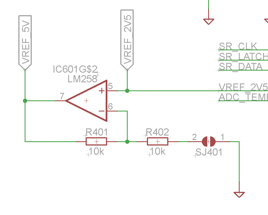

von Hans (Gast)
OK!
Also dann muss ich kurz weiter ausholen. Ich benötige im Endeffekt einen
Doppel-OP, von denen einer mit Signalen bis 30V umgehen muss und der
andere ist für die Beschaltung wie im Anhang gedacht. Die
"Hochspannungsseite" ist nicht das Problem, sondern die mit der kleinen
Spannung.
Aus nem uC kommen 2,5V Referenzspannung. Diese ist mit 0,5mA belastbar,
also fast nichts. Ich möchte jedoch einen Sensor betreiben, welcher 5V
benötigt. Meine Betriebsspannung für das ganze System ist 3,3V. Wenn der
OP also an der Eingangsspannung von den 30V hängt, dann kann er mir
theoretisch aus den 2,5V auch 5V machen, ohne dass ich eine extra
Referenzspannungsquelle hernehmen muss, die zudem auch noch mit den 30V
am Eingang klarkommen muss.
Der Sensor zieht zudem ca. 2-3mA, hat aber eine eigene Schaltung drauf,
die mit ca. 2uF daherkommt.
Der OP muss also nun den Sensor treiben können und mit der Last
klarkommen.

Ein simpler Serienwiderstand sollte das Problem lösen. Vielleicht noch
mit einer Z-Diode zum Schutz gegen Überspannung.

>da müsste aber doch auch ein Widerstand vom OP-Eingang nach Masse
>reichen.
Der sollte auf jeden Fall hin. Zusätzlich würde ich noch mit einer 5,1V
Z-Diode am Ausgang des LM321 begrenzen. Die Schaltung sollte
funktionieren, wenn du 33R in Serie zum Ausgang schaltest und R401 einen
10n Cap parallelschaltest. Den 33R Widerstand eher größer als kleiner
wählen. Wieviel Versorgungsspannung verträgt denn dein Sensor?

Aus den Application Hints (S. 6 des Datenblatts, ungefähr Mitte der
Seite)
"Capacitive loads which are applied directly to the output of the
amplifier reduce the loop stability margin. Values
of 50pF can be accommodated using the worst-case non-inverting unity
gain connection. Large closed loop
gains or resistive isolation should be used if large load capacitance
must be driven by the amplifier."
Ist natürlich weit weg von deinen 2µF. Als Isolationswiderstand wird
