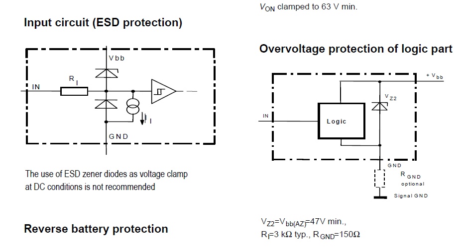

Ich habe mir den ITS4142N ausgesucht. Dem (angehängten) Datenblatt
entnehme ich, dass der Eingangswiderstand R_I = 3kOhm beträgt (Seite
10). Wie müsste ich den Pullup für den OC-Ausgang des Optokopplers
dimensionieren? Dieser liegt ja quasi in Serie zu Ri. Wären 20kOhm bei
24V Betriebsspannung in Ordnung? Allerdings ist mir nicht klar, welche
Eingangsspannung V_IN sich dann einstellen würde. Dazu fehlt mir die
Kenntnis des Eingangswiderstandes... Kann mir diesbezüglich vielleicht
jemand weiterhelfen?
Besten Dank!
Marc

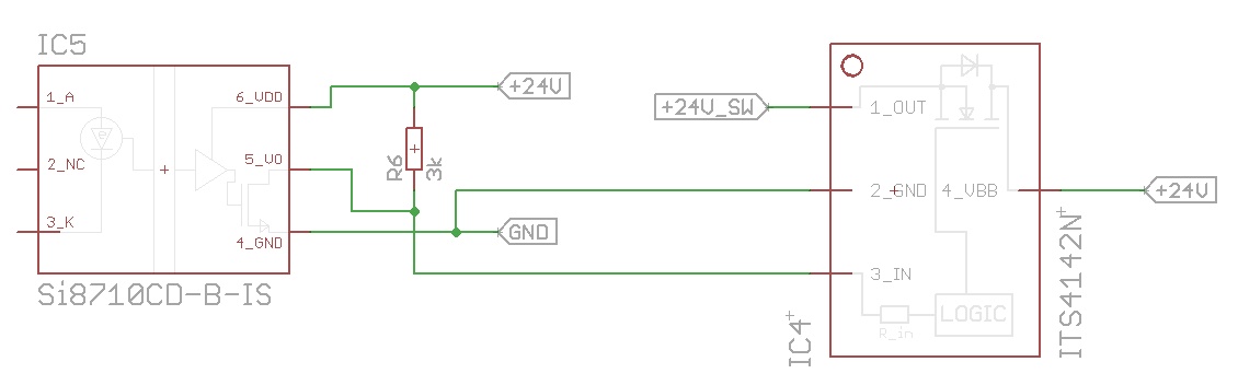

Allerdings brauchen passende high side Smart Power Switch gar keine 5V,
sondern nur einen Optokoppler der den Eingang nach Masse zieht.
Der ITS4142N kann mit 24V gesteuert werden, das sollte passen. Ich habe
mal eine Grobschaltung beigefügt, wo der Optokoppler in Emitterschaltung
den ITS4142N ansteuert. Allerdings habe ich Probleme damit, R6 zu
dimensionieren. Als Pullup passt er zum Optokoppler, solange größer als
3kOhm. Aber leider verstehe ich nicht, welche Rolle R_in (zweites Bild)
am ITS4142N spielt. Ist das nur ein strombegrenzender Serienwiderstand,
oder der Eingangswiderstand in Bezug auf GND? Wenn zweiteres zutreffen
würde, dann darf ich R6 nicht zu groß machen...
