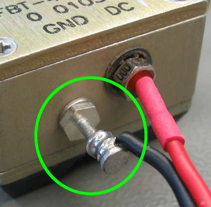

ich suche einen Massepin, Standoff Terminal, Threaded Turret,
Turret Terminal oder wie auch immer ihr das im Bild grün umrandete
Dingens nennen wollt. Der Massepin sollte ein metrisches Gewinde
besitzen. Alle Massepins, die ich bisher gefunden habe haben ein UNC
Gewinde. Könnt Ihr mir einen Tipp geben, wo ich dergleichen kaufen kann?
Mit freundlichen Grüßen
Guido

einen Durchführungskondensator werde ich für die positive
Spannungsversorgung verwenden. Die Masse soll jedoch direkt mit dem
Gehäuse verbunden werden. Ein Massepin mit M3 x 0,5 Gewinde wäre
optimal. Ich hätte dann an Massepin und Durchführungskondensator das
gleiche Gewinde. Ich will jedoch nicht zuviel verlangen. Ein Massepin
mit einem anderen metrischen Gewinde wäre auch schon besser für mich als
ein Massepin mit UNC-Gewinde.

Ich glaube, dass bei diesen Löt-Stützpunkt das Gewinde elektrisch nicht
mit der Lötseite verbunden ist.
Luca E. schrieb:
> Leider nur "M 2.5 oder was zölliges in dem Format"
Das ist wieder einmal so eine tolle ebay-Formulierung.
Ich habe den Verkäufer gerade angeschrieben. Vielleicht bekomme ich noch
genauer Informationen.

was spricht dagegen einfach eine Messing Schraube M3 zu verwenden? Nicht
schön, klar, aber sonst? Wenns versilbert sein soll, das könnte Dir fast
jeder Goldschmied für den Gegenwert einer Flasche Bier oder
Tafelschokolade machen. Wenn Du viele brauchst könntest Du auch Keystone
fragen, die machen auch welche auf Kundenwunsch (vermutlich aber nur
sehr viele).
Grüße
Flo

man sollte sich fast schon aus Prinzip welche mit metrischen Gewinde
herstellen lassen. Ich fürchte nur das sprengt mein Budget.
An eine Schraube habe ich auch schon gedacht. Allerdings werde ich mich
jetzt wohl eher nach einem passenden Gewindeschneider umsehen.
Guido

für alle die es interessiert, der Verkäufer hat geantwortet, dass das
Gewinde elektrisch nicht mit der Lötseite verbunden ist. Über das
Gewinde kann er mangels Gewindelehre keine genaueren Angaben machen.
