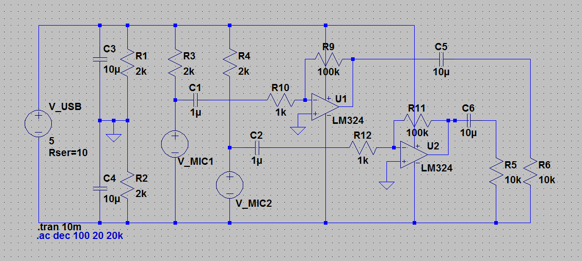

Ich hab grade mal etwas zusammengebastelt, aber so ganz funktionieren
tut es noch nicht.
Der Frequenzgang ist nicht stabil. Muss ich da noch einen
Impedanzwandler zwischen C2 und R12 anschließen, oder geht das
einfacher?
Könntet ihr vielleicht mal drüberschauen?
von Ralph B. (rberres)
Das wird so nicht funktionieren. So kann der Verstärker nur positive
Halbwellen verstärken.
Ralph Berres
von MaWin (Gast)
Du begrenzt nach unten mit den Koppelkondensatoren (die unnötig griss
sind).
Und nach oben begrenzt der LM358, der nun wirklich kein single supply
Audio OpAmp ist.
Nimm wenigstens einen TS912 und fahre die Verstärkung runter.
> positive Halbwellen verstärken.
> Ralph Berres
Unsinn.
MaWin schrieb:
> Unsinn.
Hast recht
Ich habe den Spannungsteiler ganz links übersehen
Ralph
von Kaktusbombe (Gast)
> sind).
Welche Kondensatoren meinst du jetzt? C1/C2 oder C5/C6?
> Audio OpAmp ist.
Stimmt, der LM358 hat nur 1,1 MHz, ich habs grad nachgerechnet, ich
dürfte bei 20KHz nur noch mit Faktor 50 verstärken. Aber da die
menschliche Stimme eh schon viel tiefer aufhört, wäre das nicht so
schlimm (finde ich).
Ich hätte auch noch einen MC33078 rumfahren, aber der läuft erst ab +-5V
dual Supply los. Und sonst hab ich nur noch CA3130 hier, und die sind
erst recht nicht geeignet.

von ArnoR (Gast)
> muss ich im Laptop nochmal um
> 58dB verstärken, was meiner Rechnung nach deutlich über Faktor 100.000
> ist.
> etwa 30dB => Faktor 1000
Da hast du bei den dB was durcheinander gebracht. 20dB=10, 30dB~32,
40dB=100, 60dB=1000.
Der LM324 (358) ist wegen seiner starken Übernahmeverzerrungen für Audio
nicht gut geeignet.
> nicht gut geeignet.
An welcher Stelle im Datenblatt sehe ich das? Verbessert sich das, wenn
ich mit der Verstärkung runter gehe?

von ArnoR (Gast)
Da wo die Innenschaltung ist ;-). Man kann dort sehen, daß der
Totbereich 3Ube groß ist.
> Verbessert sich das, wenn ich mit der Verstärkung runter gehe?
Ja ein wenig, aber den SlewRate-Effekt bekommst du dadurch nicht weg.
Nimm lieber einen besser geeigneten OPV. Für die 5V passt der LMV324.
