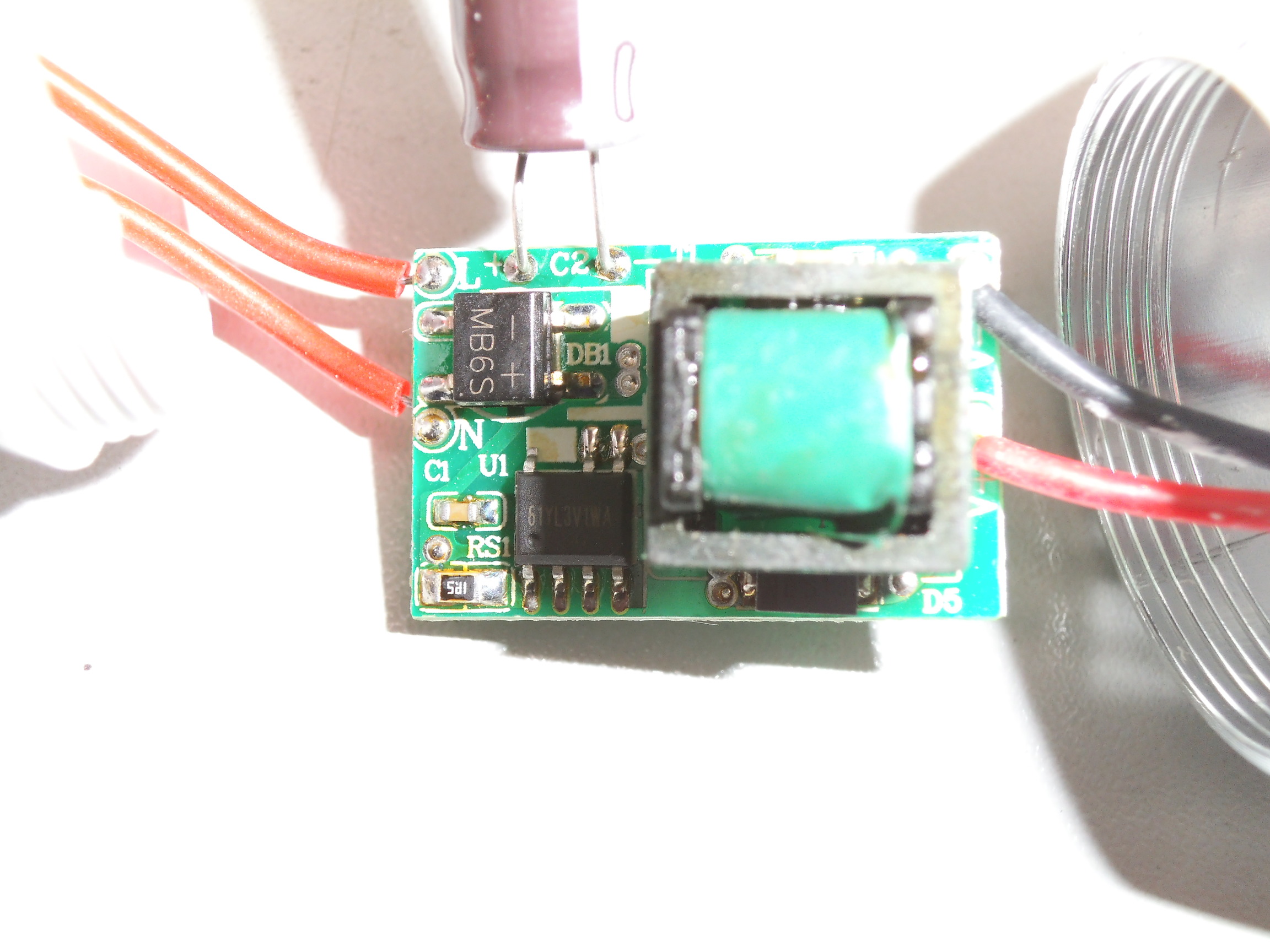

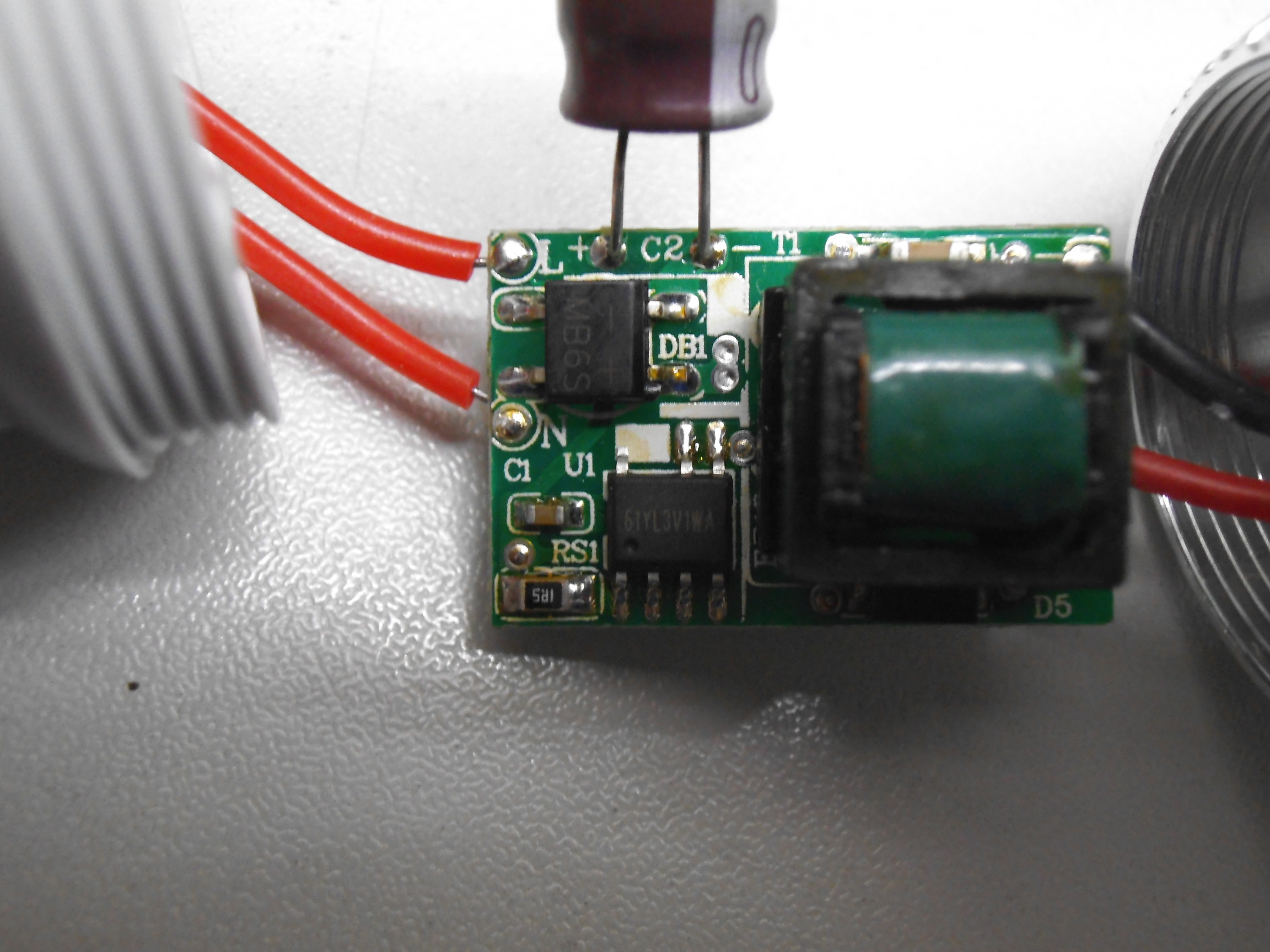

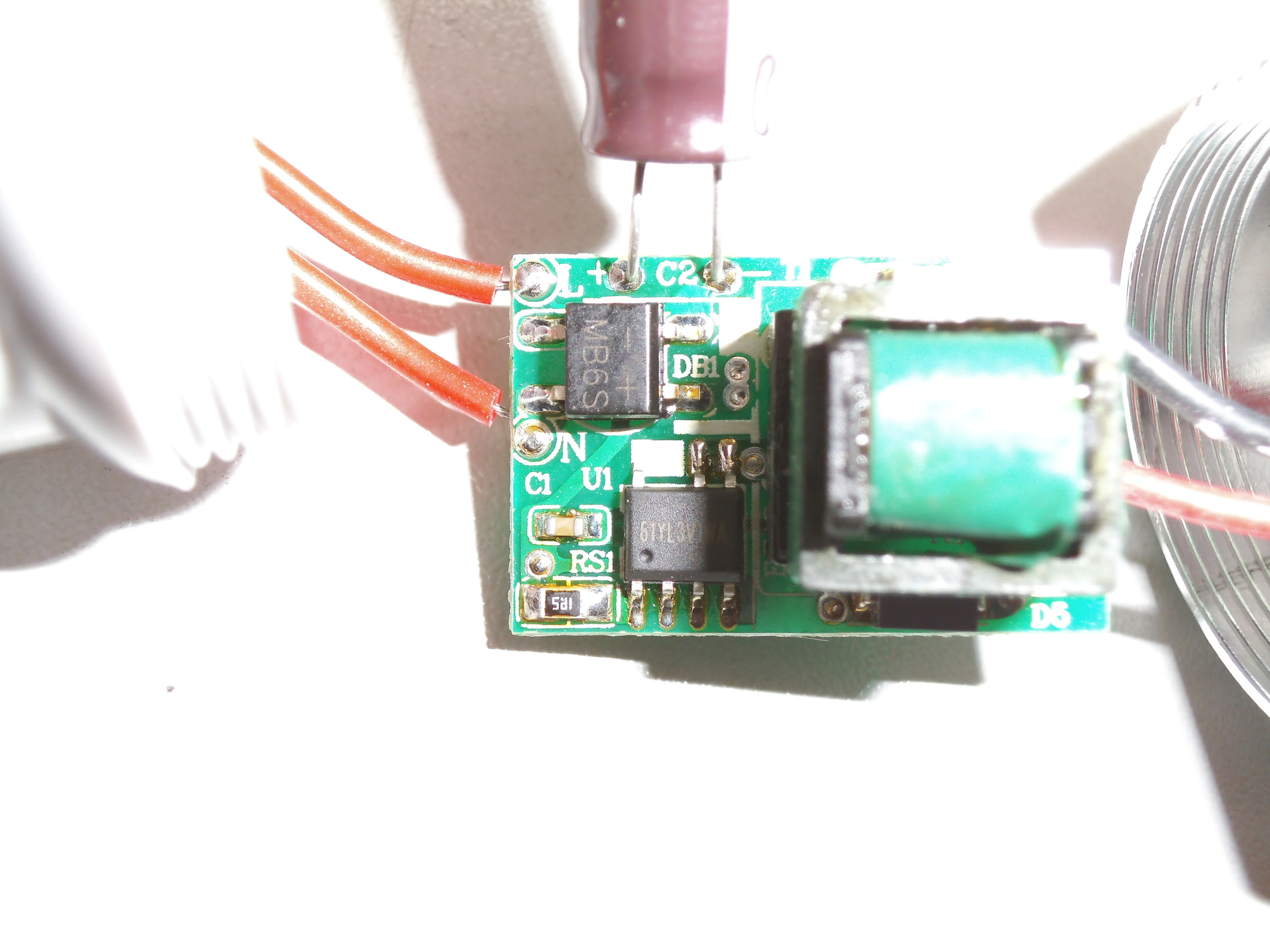

LED Treiber defekt. -> Bauteilidentifizierung
#3648576
Hab mit der Nummer nichts dazu gefunden.
wird aber höchstwahrscheinlich der Schaltregler sein...
Für 3 Dollar kannst du einen neuen Treiber kaufen.
Bis du das Teil gefunden, als Einzelstück bestellt und eingelötet hast,
hat dich das mehr gekostet..
#3648602
Wie ein Schaltregeler generell funktioniert:
http://www.sprut.de/electronic/switch/schalt.html
Oder auch die Application Notes eines Schaltreglers ansehen.
z.B. eines L 5973 AD
Die Mb6s und der große Elko machen Gleichrichtung und Siebung.
Ab da wird es über das IC und die Spule getaktet. Kondensator und
Widerstand links unten sind vermutlich die externe Beschaltung für die
IC Einstellungen.
Gast #3648616
Das ist mir schon klar.
Ich benötige ein Datenblatt, um die Arbeitseinstellung des IC
herauszufinden.
Der Rest ist mir sehr gut bekannt.
Gestorben ist der Übertrager. Darum vermute ich, das mit der Tastzeit ws
nicht stimmt. Die Leds an sich leben noch.
Leider habe ich keine zweite LED zum ausmessen des Übertragers hier.
Werde mir aber eine zulegen. Die 3$ riskier ich sehr gerne wieder.
Gast #3648715
Ich bezweifle sehr stark, dass der Übetrager kaputt ist... diese Dinger
sind normalerweise die Letzten die sterben...  Als erstes sterben
üblicherweise Dioden, dann der FET und danach der IC (Controller)... das
nennt man dann wohl Kettenreaktion g
7 Pins ist normal! Der Abstand hat meist damit zu tun, dass der eine Pin
die Hochspannung überwacht... somit benötigt man einen MINDEST-Abstand
zu den anderen niedrigspannungführenden Pins... also alles ganz
normal...
Apollo
Gast #3648836
Primärseite Übertrager: 0,4 Ohm (Ja ich habe ihn ausgelötet).
Der Fet scheint im IC zu sein. Mehr Bauteile gibt es nicht !!!
(Rückseite nur Leiterbahnen)
