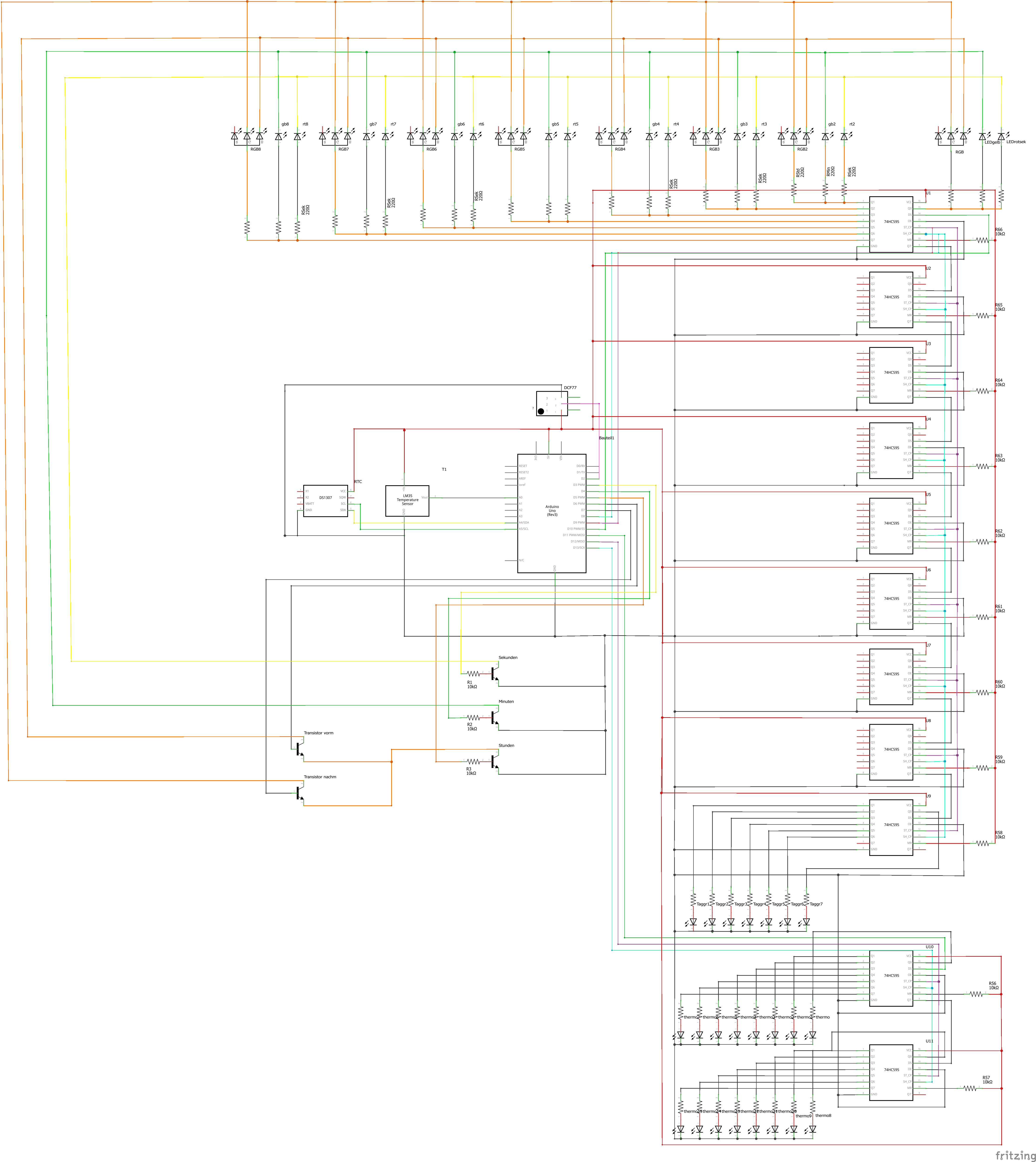

ich bin derzeit dabei eine Uhr mit Arduino zu verwirklichen, die dann
mit LEDS funktionieren soll. Sprich 60 LEDs für Sekunden, Minuten und 12
für Stunden. Ich nutze das Schieberegister 74HC595, um die vielen
Ausgänge zu realisieren. Es funktioniert zur Zeit auch alles wunderbar,
ich habe nur eine Frage, die ich mir leider mit Hilfe der Suchfunktion
nicht beantworten konnte. Wenn ich den Strom an der LED für die erste
Sekunde messe, dann ist auffällig, dass der Strom bei 5mA liegt. Aber im
Laufe der Zeit, wenn immer mehr LEDs im Sekundentakt dazugeschaltet
werden, sinkt der Strom.
Kann mir dieses Phänomen jemand erklären? Zur Zeit habe ich lediglich 20
LEDs angeschlossen, da ich nicht so ein großes Steckbrett habe. Jetzt
habe ich Angst, dass bei 60 LEDs der Strom irgendwann so gering wird,
dass die LEDs nicht mehr leuchten.
Ich freu mich auf eure Antworten.

von Karl H. (kbuchegg)
Michael M. schrieb:
> Ich habe mal meinen Schaltplan angehängt.
Öh.
Bei 220 Ohm Vorwiderstand und 5V rinnen aber keine 5mA an einer roten
LED. Da brauch ich gar nicht mit rechnen anfangen. 220 Ohm nehm ich als
Vorwiderstand, wenn ich zu faul zum rechnen bin. Da kommen irgendwas um
die 15mA raus, was für eine Wald und Wiesen rote LED gut passt.
Irgendwas geht bei dir in die Knie bzw. wird am Anschlag betrieben.
Schon die ersten 5mA, die du gemessen hast, sind dubios. Mit 5mA
leuchtet eine normale (also keine Low-Power) LED - ich sach mal: es ist
eine matte Sache.
Miss halt mal die Spannung über LED und Vorwiderstand oder an den
Versorgungspins des 595, während du unterschiedlich viele LED
einschaltest. Ich wette mit dir, du wirst sehen, wie die von anfänglich
5V immer weniger wird. Und dann verfolgst du mal zurück bis zum
Netzteil, bis wohin du den Spannungseinbruch feststellen kannst.
von Michael M. (saku86)
Karl Heinz schrieb:
> Öh.
Die 220 Ohm hab ich am Anfang genutzt und mittlerweile mehrfach gegen
andere Widerstände ausgetauscht, um die passende Helligkeit zu erlangen.
LOW Current Leds sind es nicht.
Ich muss dazu sagen, dass ich am Anfang meiner Elektronikkarriere bin.
Ich wollte eigentlich nur eine Uhr bauen und dann kamen die anderen
Bauteile dazu mit RTC und DCF etc.
Morgen werde ich ganz genaue Zahlen zu dem Strom liefern und mal
versuchen an den einzelnen Punkten zu messen.
Auf dem Schalplan sind die restlichen LEDs an den Schieberegistern nicht
eingezeichnet, damit ich die Übersicht behalte.
So, ich war heute fleißig und hab nach sehr viel Rumsteckerei folgendes
herausgefunden:
Also ich nutze ja die Ausgänge der Schieberegister jeweils für
Sekunden/Minuten/Stunden. Damit ich die Ausgänge jedoch unterschiedlich
nutzen kann, schalten drei Transistoren die jeweiligen Kreise ganz
schnell an und wieder aus. So spare ich mir ja einiges an
Schieberegistern.
Ich habe nun zum Test mal nur die Sekunden angemacht und direkt auf GND
geschaltet, also ohne das Schalten durch den Transistor. Dies führte
dazu, dass der Strom konstant blieb. Sobald ich den Transistor
dazwischen geschaltet hab, sank der Strom.
