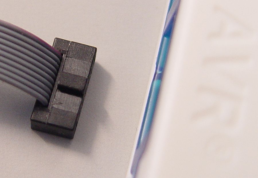

Ich habe mir den Atmel-ICE in der günstigen PCB-only-Version gekauft,
habe aber leider übersehen, dass das Programmer-Kabel ein sehr kleines
Format hat und die Kabel, die ich rumligen habe nicht passen.
Wo kriege ich so einen Stecker mit einem Stück Kabel her? (2x5 Pin
50-mil) Das sollte es doch bei Conrad oder Reichelt günstig geben, ich
suche aber wohl falsch.
(Das Atmel-Kabel-Set kostet ja schon 15Euro bei Digikey.)
Gast #3649369
Selber schuld, alleine das Gehäuse ist den Aufpreis doch schon Wert. :-)
Reichelt hat leider keine IDC Verbinder in 1,27mm.
Conrad hat die z.B: 741344
Das Kabel ist dann nochmal extra.
Aber Achtung, der Steckverbinder am Gerät ist verkehrt herum angebracht.
Pin 1 ist nicht da wo die Markierung am Stecker ist, das ist einmal
gespiegelt.
Das war beim JTAG-ICE MK3 schon falsch herum, die rot markierte Leitung
am Kabel ist Pin 1, der zweite Stecker ist dann auch richtig montiert.
Keine Ahnung, was das soll, das hätte man auch schon nach der ersten
handvoll JTAG-ICE-MK3 korrigieren können.

Das ist im Prinzip das, was ich suche.
Bekommt man das Flachbandkabel ohne weitere Hilfsmittel da ran?, das ist
ja alles ziemlich filigran. An liebsten wäre mir ein Stecker, wo das
Kabel schon dran ist. (also z.B. eine Verlängerung)
