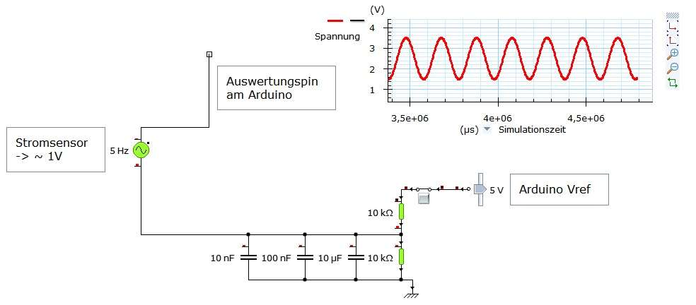

So, hier bin ich wieder. Die Elektronikbauteile habe ich leider erst ab
Dienstag komplett zur Hand, deswegen habe ich mir das ganze mal
aufgezeichnet und mir das angeschaut.
Auf dem Schaltplan sollte man nun alles erkennen, so wäre es richtig?
Das Diagramm zeigt den Ausgang der in den Arduinoeingang kommen würde.
Als "Ersatzsensor" habe ich eine Wechselspannung von 1V eingebaut, die
dem Sensor bei voller Auslastung zeigen würde.
Wie man an der Sinuswelle sieht, ist diese um 2,5V nach oben verschoben
und schwingt von 1,5V - 3,5V , also halt wie die 1V Wechselspannung die
der Sensor einbringt.
Dazu habe ich noch folgende Fragen:
1) Die Kondensatoren habe ich jetzt ganz simple parallel geschaltet,
aber was genau soll das bringen? Damit erhöhe ich doch nur die Kapazität
des "Gesamtkondensators" den ich dadurch erzeuge, könnte ich nicht
einfach einen größeren einzelnd einbauen?
2) Das wäre nun alles was ich Hardwareseitig benötige für diese Messung?
Den Rest setze ich dann Softwaremäßig durch eine möglichst hohe
Abtastrate um und errechne mir dadurch die tatsächliche Spannung?
(Vref/2 dann halt noch abziehen.
Vielen Dank schonmal für eure Hilfe, so verstehe ich die Schaltung
mitlerweile wenigstens :)
Gast #3650715
sehr gut.
ja.
richtig so.
Es geht dabei nicht um die Kapazität, sondern um die Filterwirkung.
Grob gesagt ist der 10uF für die niedrigen Frequenzen zuständig, und die
anderen beiden für hohe Frequenzen.
Genau.
So einfach ist es nicht. Der Spannungsteiler wird nicht ganz exakt
Vref/2 ergeben.
Daher ermittelst du in der Software 2 Werte: max und min.
Die Differenz von max und min ergibt dann die tatsächliche Amplitude,
egal wie groß der Offset war.
Die Samplingrate muss ein mehrfaches der Netzfrequenz sein, damit du
möglichst genau die Scheitelpunkte "mitbekommst".
Freut mich, dass du nicht einfach nur abmalen sondern auch verstehen
möchtest. ;-)

Gast #3652668
Das mit der Spitzenwertmessung/-auswertung funktioniert natürlich nur,
wenn deine Last gleichmäßig ist.
Sobald hier induktive Lasten oder Phansenanschnitte im Spiel sind, geht
das nicht mehr so einfach.
Besser ist es dann doch, die einzelnen Messwerte zu integrieren.
Schau dir mal den Code an, der in dem von dir genannten Projekt
verwendet wird.
Der uC wird die ADC Kanäle vermutlich nicht gleichzeitig samplen können.
Meistens sitzt hier ein Multiplexer vor einem ADC, der die Kanäle
nacheinander digitalisiert. Wenn du diese Ungenauigkeit vermeiden
möchtest, müsstest du wohl 3 externe, synchronisierte ADCs nehmen.
Die Verwendung der maximal möglichen Samplerate schadet dem Arduino
