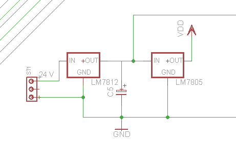

Hallo
wer kann mir bei meinem "Verständnisproblem helfen?
Entwickle gerade eine Platine Spg. 5 V die allerdings auch externe
Schaltungen mit 12 und 24 V versorgen muss. Last der 5 V Einheit etwa
250 mA. Läuft sogar mit einem USB Port. Habe mir ein Netzteil 24 V
besorgt.
24 V als Eingang in einen 7812 dann Ausgang (auf Ozzi stabil mit 12 V)
auf einen 7805. Ausgang an meine uP. Spg. hat einen Brumm und beide 78xx
werden sehr heiss. Ausgang etwa 3-4 Volt???
Weder der 24 V noch die 12 V Leitung ist mit den exteren Konponenten
beschaltet.
Wo ist der Denkfehler.. Danke für jede Hilfe (P.S mit einem einfachen
500mA Netzteil am uP läufts einwandfrei.)
Was heisst Denkfehler, denken hättest du nicht müssen,
bloss ins Datenblatt des Bauteils gucken, das du verbaust.
https://www.sparkfun.com/datasheets/Components/LM7805.pdf
Dessen Funktion und Messwerte sind mit 100nF am Ausgang ermittelt.
All characteristics are measured with a 0.33-μF capacitor across the
input and a 0.1-μF capacitor across the output.
Und in der Application Information Figure 1. Fixed-Output Regulator
tauchen die merkwürdigerweise auch auf.
Und kaum hält man sich an die Beschreibung, scho geht's.
Wobei: 24V bei 250mA ergibt 3 Watt Verlust am 7812 und 1.75 Watt
Verlust am 7805.
Ich hoffe, du hast das Loch an der Blechlasche nicht als Aufhänger im
Selbstbedienungsregal fehlinterpretiert, sondern ein Kühlblech mit
weniger als 12K/W drangeschraubt, die machen da nicht ohne Grund so eine
Blechlasche dran.
Es gibt dann noch ein zweites Problem, das nicht im Datenblatt steht:
Zwei gleich schnellle Regler hintereinander sind prinzipiell ein
Problem: Regelt der eine auf, regelt der andere zu, daraufhin muss der
eine wieder aufregeln. Mit C5 sollte das aber kein Problem sein, du hast
den 7812 langsam gemacht.

Und um dir die Aktion mit dem/den Kühlkörpern zu sparen, könntest du
einen Schaltwandler davor hängen bzw. - wenn dein Spannungssignal nicht
super sauber sein muss - als Regler verwenden, z.B. ebay 380900884018
