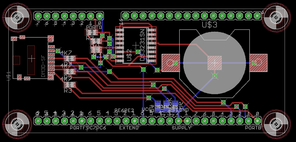

Hey,
Ich wollte das Wochenende meine erste Platine bei Itead bestellen, und
davor fände ich es gut wenn da nochmal jemand drüberschaut.
Das Layout ist eine Adapterplatine für das Atmega32u4 Breakoutboard von
eHajo, drauf sind ein mSD Karten Steckplatz und eine RTC, die DS3231SN.
Jeder füge bei, was er möge
Danke

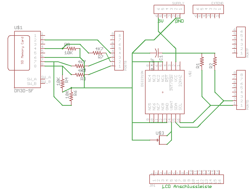

Sorry, aber den Schaltplan wird dir (hoffentlich) niemand aufmachen und
was zu schreiben.
Leiterbahnen werden SENKRECHT und WAAGRECHT gezogen, aber NICHT
diagonal!

Okay okay :D werde es mir merken für das nächste mal, mir gehts primär
um das Board.
Außerdem hab ich grad noch gemerkt das der mSD Karte noch Vcc fehlt, und
ein entsprechender Spannungswandler,  aber das Routen kann man so machen
oder ?

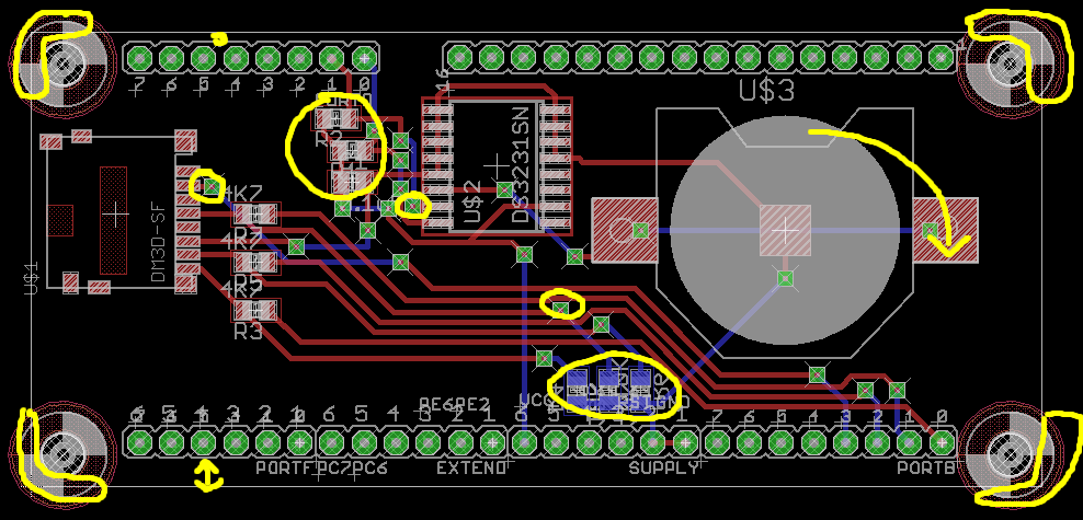

Man muss Vias nicht so dicht an (SMD-)Lötpads setzen, erleichtert dir da
Löten.
Man muss Leiterbahnen nicht so dicht um Vias führen, das verbessert die
Ausbeute.
Man muss Widerstände nicht so eng platzieren wenn daneben freier Platz
ist, der Abstand der anderen ist besser zu löten.
Man muss Bauteile nicht auf die Rückseite machen, wenn die Vorderseite
noch freien PLatz hat und Vias sowieso möglich sind.
Man sollte die Bohrlöcher nicht so knapp an die Ecke setzen, daß der
Schraubenkopf übersteht, die Ecke bricht sonst aus.
Zumal der Abstand der Steckerleisten oben viel kleiner ist als unten,
also das outline der Platine sowieso nicht stimmt.
Du wirst die Batterie nicht reinkriegen, wenn die Pfostenleiste daneben
sitzt, auch wenn sie auf der anderen Seite sein sollte.
von Elektrotechniker (Gast)
Der Schaltplan kann aber nicht Dein Ernst sein?

Kontrollier lieber mal die Durchkontaktierungen. Die sind teilweise sehr
nahe an den Leiterzügen.
von Rene H. (Gast)
Das sieht beides sehr unaufgeräumt aus. Der Schaltplan lässt sich nicht
lesen so, einige Bauteil Grössen fehlen.
Wenn der Plan so unübersichtlich ist und nicht stimmt, kann es das Board
auch nicht.
Meine Empfehlung ist, geh noch mal über den Schaltplan, mach den sauber.
Dann den Print.
Grüsse,
R.

Nett das du auf so viele Sachen eingehst,  die vias werde ich weiter weg
und die Widerstände weiter auseinander setzen.
Die Outline sollte eigentlich stimmen, sowie auch die Bohrlöcher an den
Ecken, eHajo hat mir freundlicher Weise ihr Layout gestellt, ich hab
einfach alles bis auf die Stiftleisten runtergeworfen...
von Mr. X (Gast)
Dennis S. schrieb:
Was ist DAS denn?
Hast du noch nie einen Schaltplan gesehen?
An T-Verbindungen setzt man übrigens eine Abzweigungssymbol.
Und was soll U$3 sein?
Und warum verwendest du die US-Symbole?

Das kenne ich noch nicht, wie sieht das aus ?
Das ist eine Knopfzellenhalterung
Sind die nicht gleich mit den EU Symabolen ? Hatte nur die zur Hand.

> Das Layout
Ganz ehrlich: welches Layout? Ich sehe hier nur wild verstreute
Bauteile, bei denen anschließend ein Mal auf "route" geklickt wurde.
von Guido C. (guidoanalog)
Hallo Dennis,
hast Du Dir das Datenblatt des "DS3231MPMB1 Peripheral Module" von Maxim
angeschaut?
http://www.maximintegrated.com/datasheet/index.mvp/id/7742
Der Schaltplan dort ist wesentlich übersichtlicher als Deiner. Dies ist
insbesondere dann wichtig, wenn andere Deinen Schaltplan lesen sollen.
Denk daran, ein Schaltplan wird nur einmal gezeichnet, jedoch mehrfach
gelesen.
Auf die Schnelle habe ich noch gesehen, dass Maxim einen
Entkoppelkondensator an VCC angeschlossen hat. Würde ich Dir auch
empfehlen.

Den hab ich ja dran, zwischen Vcc und GND

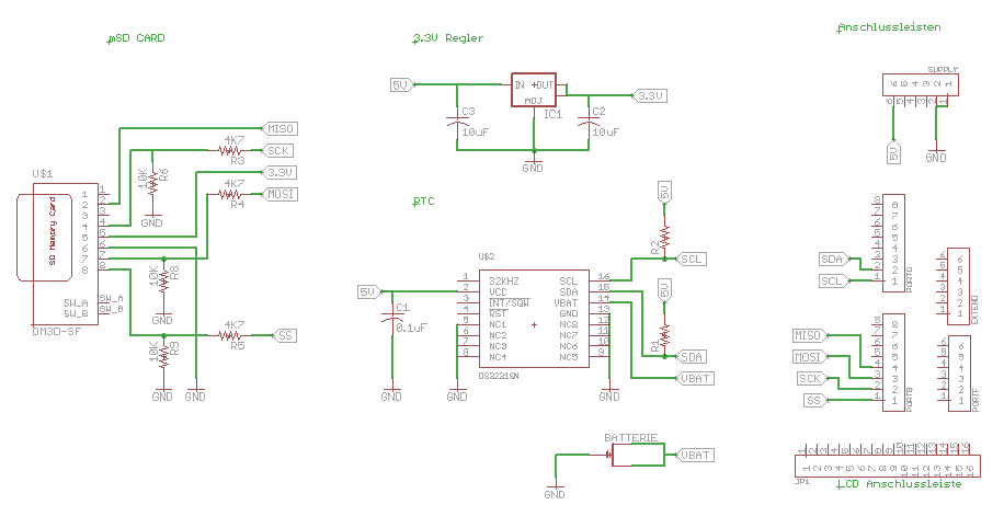

von Dennis (sixeck)
Hey, ich hab den Schaltplan mal komplett neu gemacht, ist das jetzt so
ok ? Oder doch ein wenig zu viel Label ? Keine Schrägen Linien, genug
Platz zwischen den Labeln, ich finde es sieht ganz gut aus...

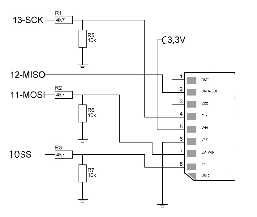

Dennis S. schrieb:
> ist das jetzt so ok ?
Die Entkoppel-C's fehlen an der SD-Karte. Am SDO Pin sollte ein Pullup
sein, siehe MMC- und SD-Karten

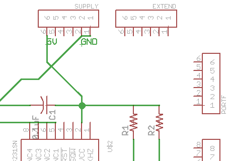

Du meinst den Kondensator "C1" in diesem Schaltplan?
http://www.mikrocontroller.net/attachment/217111/Unbenannt2.PNG
Wenn ja, fehlt da ein Punkt an den sich kreuzenden Leiterbahnen.
Anderenfalls werden die Leiterbahnen im Schaltplan nicht als verbunden
angesehen. Wie dies Dein Platinenlayoutprogramm "sieht" ist eine andere
Sache (Stichwort: Netzname).
Das setzen der Punkt an den entsprechenden Stellen solltest Du Dir
dringen angewöhnen. Anderenfalls ist Dein Schaltplan falsch bzw. er ist
nicht so wie Du es dir denkst. Ich weiß, man findet diese Fehler
mitunter sogar in Datenblättern.

Achso, da hab ich nicht wirklich drauf geachtet, aber ich habs im neuen
Schaltplan jetzt verbessert

Ich hab mich jetzt mal an dieses Bild gehalten....

von Dennis (sixeck)
10 uF und 180pF sollten von VCC nach GND zum entkoppeln bei der SD Karte
reichen oder ?
von Andreas M. (moki)
> reichen oder ?
Da du den Platz hast nimm je einen 10u, 100n und 10n. Je nach Größe
brauchen die Cs bei unterschiedlich lang, bis sie reagieren und die
Energie wieder bereitstellen.
Kleine Cs -> reagieren schnell, haben relativ wenig Energie gespeichert
Große Cs -> reagieren langsam, haben relativ viel Energie gespeichert
Mit den drei oben genannten deckst du eigentlich einen relativ großen
Frequenzbereich ab, der für viele Standardschaltungen ausreicht.

Vielleicht würde ich auch den SD-Kartenslot auf die andere Seite (also
rechts) platzieren, da dann auch schon mal die Leiterbahnen zu den
Ausgangspins ein gutes Stück kürzer werden.
Guck mal in der mit Eagle standardmäßig mitgelieferten Library rcl
unter "R-EU_". Die US-Symbole sind die unter "R-US_" ;-)
