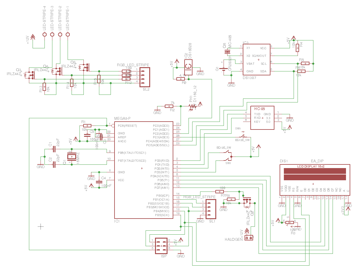

meine erstes AVR-Projekt soll ein kleiner LichtWecker sein. Das
Herzstück soll der ATMEGA328P sein der das Display (überlege ein I2C
adapter zu verwenden), das RGB-STRIPE (PWM), evtl. eine Halogen-Lampe
(12v PWM) ansteuert. Am Input hängen ein Drehencoder mit Button, die
RTC, ein Fotowiderstand und ein Bluetooth-Module um später alles per
Handy steuern zu können.
Für das Licht sollen verschiedene Modi implementiert werden. RGB Fade
Modi, Weck Modi und evtl. Temperatur zu RGB-Licht
Jetzt habe ich das mal so Aufgebaut. Die beiden Interrupt Pins sind für
den Button und den Encoder. Ich höffe die Verteilung der LCD Pins auf
verschiedene Register ist nicht problematisch.
Nun würde ich mich freuen wenn ihr mal einen Blick drauf werft.
von Oliver R. (orb)
Ich würde zumindest D4-D7 fortlaufend auf einen Port legen, vorzugsweise
0-3 oder 4-7. Sonst artet jede Ausgabe in eine reine Bitschubserei aus.
Die Steuerleitungen werden eh einzeln angesprochen, die kannst Du dahin
legen wo noch Platz ist.
Für den Drehencoder ist es auch schöner, wenn er an einem Port liegt.
Es fehlen mindestens noch:
100nF zwischen 7 und 8
100nF zwischen 20 und 22
Aref (21) gehört nicht an Vcc sondern über einen Kondensator an GND,
hier gehen aus 100nF
Die Fets für den Stripe können noch Pulldowns am Gate vertragen.
von Konrad S. (maybee)
Zusätzlich zu Olivers Anmerkungen:
Die MOSFETs sind falsch. Du brauchst hier N-NOSFETS.
Der ISP-Anschluss fehlt.
von Mike (Gast)
EHobbyist schrieb:
> Die beiden Interrupt Pins sind für den Button und den Encoder.
Schalter per Interrupt abfragen?
Vergiß nicht, dass Schalter prellen. Es soll doch wohl reichen, wenn du
alle paar Millisekunden mal timergesteuert die Stellung abfragst.
von EHobbyist (Gast)
Ich habe nun die LCD-Data-Lines auf ein PORT gehängt, die Kondensatoren,
Pulldowns hinzugefügt und die MOSFETS ausgetauscht und den Button auf
einen 'normalen' Pin gelegt und den ISP-Connector integriert. Nun habe
ich das Problem das ich keinen freien PWM Pin für den Halogentreiber
mehr habe, da ich auch noch den Encoder auf nun einem PORT habe.
Ich hoffe so wird es funktionieren.
Vielen Dank für eure Antworten
von Assd (Gast)
Der drehencoder ist nicht richtig beschaltet.
von Oliver R. (orb)
Der Drehencoder braucht entweder PullDown-Widerstände oder Du schaltest
gegen Masse und benutzt die internen PullUps, das währe üblicher.
Danke für den Tip.
Ich werde die Variante mit den internen Pullups verwenden.
Ist es sinnvoller den Halogentreiber per SoftPWM an Pin 14 anzusteuern
oder sollte ich lieber den Drehencoder auf 2 PORTs zu verteilen und dann
den Halogentreiber an den PWM-Pin 5 hängen?
Tu dir einen Gefallen und nimm statt dem ATmega8 eine neueres Modell,
vorzugsweise einen ATmega328.
Bei der Belegung der μC-Anschlüsse kümmerst du dich erst um spezielle
Dinge, für die es keine Alternativen gibt, dann hin zu den Dingen, bei
denen es keine Rolle spielt, wo sie angeschlossen werden. In deinem
Fall:
ISP
Quarz (XTAL1, XTAL2)
RTC (SDA, SCL)
Bluetooth-Modul (RXD, TXD)
MOSFETs (OCxx)
LCD (Datenleitungen auf einen Port, z.B. PA0...PA3)
Encoder-Phasen
Encoder-Taster
DS18B20
Die ISP-Anschlüsse kanst du auch für andere Zwecke verwenden, aber "E"
vom LCD ist keine gute Idee.

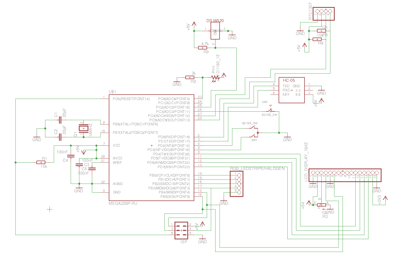

Ich habe nun den hoffentlich den richtigen 328P-PU zusammengebastel
(sorry für die Irritierung), RTC, LCD und Lampentreiber durch Pin-Header
erstetzt, da diese Module bereits fertig sind und einfach angesteckt
werden sollen. Sehe aber immernoch keinen freien PWM für den
Halogentreiber ;-(. Und eine schöne Alternative für Display-Enabled habe
ich auch noch nicht.
Wahrscheinlich muss ich mir wohl noch ein Serial-LCD Adapter besorgen.
von Martin S. (led_martin)
Du könntest Dir einen oder gar zwei Pins freischaufeln, wenn Du auf die
RTC verzichtest, das kann der ATmega328 auch selber machen: An die XTAL
Anschlüsse kommt der 32,768 kHz Uhrenquarz (Achtung, die Kondenstoren
sind dann kleiner, 10pF oder weniger), der Controller muß dann mit dem
internen 8MHz Oszillator laufen, was für diese Anwendung reichen sollte,
Timer 2 wird so konfiguriert, daß er vom Uhrenquarz getaktet wird. Als
PWM-Quellen solltest Du dann natürlich Timer 0 und Timer 1 nutzen, sind
ja 4 PWM-Ausgänge. Nachteil der Lösung ist, daß Du da mehr Software
machen musst. Die Uhrzeit, und das Datum musst Du dann selbst verwalten.
Wenn Du den Controller in den Sleep-Mode schickst, musst Du dafür
sorgen, daß Timer 2 weiterläuft, und bei Timer-Overflow den Controller
weckt, damit Der die Uhrzeit aktualisieren kann. Wenn Du eine
Gangreserve per Batterie haben willst (Ich sehe die CR2032 im
Schaltplan), musst Du den Conroller weiterversorgen, z.B. indem Batterie
und normale Versorgung über zwei Dioden zusammen auf den
Controller-Versorgungspin geführt werden. Dann muß der Conroller aber,
bei Ausfall der Hauptversorgung runtergetaktet werden, da er bei 8Mhz
nicht mehr stabil läuft, wenn die CR2032 nicht mehr ganz frisch ist.
Mann könnte ihn aber auch gleich generell bei 4Mhz laufen lassen, dann
reichen 1,8V für sicheren Betrieb. Wenn man, wie bei Dir, den USART
nutzen will muß man aber aufpassen, wenn man den internen 8MHz
Oszillator benutzt, er ist recht ungenau. Durch Vergleich mit dem
Uhrenquarz lässt sich das aber ausregeln, es gibt das OSCCAL –
Oscillator Calibration Register, darüber lässt sich die Frequenz
verändern, was die Software automatisch machen kann. Wie schnell ist die
serielle Datenübertragung zum Bluetooth-Modul eigentlich, da hätte man
bei 4MHz nicht mehr viel Spielraum.
Mit freundlichem Gruß - Martin
> Fall:
> ISP
> RTC (SDA, SCL)
> MOSFETs (OCxx)
> Encoder-Phasen
> Encoder-Taster
> DS18B20
Namen sind zwar Schall und Rauch, sagt man, aber alle Pins des ATmega328
mit einem OCxx sind - wenn du es willst - PWM-Ausgänge, zwei davon
machen auch 16-Bit-PWM.
Die nochmal zitierte Liste habe ich nicht nur so zum Spaß
hingeschrieben. Wenn du ein Problem mit der Belegung der Pins hast, dann
nimm von unten her kommend alles aus der Schaltung raus, bis das Problem
auch raus ist (also DS18B20 bis einschließlich MOSFETs; am Ende der
Liste fehlt übrigens noch der PH1). Dann schließt du die Teile der Reihe
nach von oben her kommend wieder an, jeweils unter Berücksichtigung
evtl. einzuhaltender Beschränkungen (z.B. ¨E¨ vom LCD nicht auf einem
ISP-Pin). Besondere Aufmerksamkeit brauchen die ISP-Pins, weil sie auch
mit anderen Funktionen belegt werden können, möglichst aber so, dass
während der Programmierung keine Verbindungen getrennt werden müssen, um
Fehlfunktionen oder unerwünschtes Verhalten zu verhindern (z.B.
Aktivierung des LCD oder der LED-Stripes).
Martin hat zwar recht, aber ich finde, es sind genügend Pins da.
Ach ja, ist das an Pin 15 vom LCD die Hintergrundbeleuchtung? Nicht ohne
Vorwiderstand!
