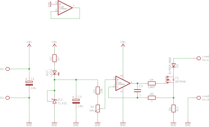

Guten Morgen allerseits,
wieder mal stehe ich vor dem Problem, ca. 30V mit ca. 1A belasten zu
wollen, und wie üblich keine passenden Leistungswiderstände da :-(
Deshalb möchte ich mir eine simple kleine elektronische Last bauen. Dazu
gibts natürlich jede Menge Vorschläge (auch hier) aber die sind mir
meist viel zu aufwändig (weil für größere Lasten ausgelegt)
mir reichen 50V (wenns aber 300V aushält soll mir das recht sein, hab
öfter mit Röhren zu tun) und 20..30 Watt. Was ich halt sinnvoll von
einem TO220 wegkriege (und es muss nicht für den Dauerbetrieb ausgelegt
sein). Die Spannung an der last sollte aber schon bis auf etwa 1V
runtergehen können.
Ich brauch auch keinen uC-Schnickschnack und kein Display, auch keine
Stromanzeige.
Dafür hätt ich das Ding gerne mit einer 9V-batterie versorgt.
Also eigentlich MOSFET, Shunt, OPV, Poti, Einschalter.
Ist in der Konstellation ein Verpolschutz überhaupt notwendig? Wenn ja,
wird der "klassische" MOSFET-Verpolschutz eher nicht geeignet sein, weil
der ja eine Mindestspannung braucht... simple 10A-Diode?
Hat da jemand eine Schaltung bei der Hand?

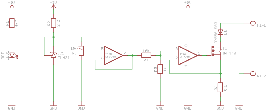

Würde diese Schaltung wenigstens grundsätzlich funktionieren?
da die 9V aus der Batterie ziemlich schwanken könne, nehm ich einen
TL431 für eine Referenzspannung von 2.5V, diese geht dann über ein Poti
und einen Spannungsfolger (schließlich hab ich einen OP übrig), wird
nochmal runtergeteilt (wobei ich das teilerverhältnis noch anpassen
muss, bzw. der Einfachheit halber gleich einen Trimmer einsetzen kann)
zum eigentlichen Regel-OP.
Die Diode und der MOSFET sollten mehrere 100V vertragen, damit könnte
ich die last auch mal zum Vermessen von Röhren verwenden...
Irgendwie glaub ich dass da noch Widerstädne und/oder Kondensatoren
fehlen, damit die Schaltung nicht schwingt.
C in die Versorgung kommt natürlich auch noch (hab vergessen
einzuzeichnen)
Gast #3649973
Ja, aber die ist unnötig aufwendig. Wenn du die Referenz eh nochmal
runterteilst (R4/R5), dann kannst du das gleich am Poti R3 mit einem
entsprechenden Vorwiderstand machen. IC2B ist überflüssig und macht nur
zusätzlichen Offset.
Willst du die Batterie möglichst schnell entladen, oder weshalb versogst
du die extra und legst die nicht in die Zuleitung zum TL413?
Auch der TL431 braucht einen passenden C.
Gast #3650056
Der MOSFET leitet über seine Body-Diode, die Schaltung hat also kein
Probleem mit dem Verpolen, wenn die Quelle nicht zu viel Leistung
liefert´so daß die Spannung am Shunt zu hoch wird. Man könnte
antiparallel zum Shunt auch ocht eine Diode legen. Eine Diode IN REIHE
geht natürlich nicht, wenn du unter 1V kommen willst.
  +-------------------+--o Last
  R1                  |
Poti----|+\           |
  |     |  >--+--R2--|I PowerMOSFET
  |  +--|-/   |       |S  auf KK
  |  |        Cx      |
  |  +--------+--Rx---+
  |                 Shunt
OP (Firma: Brainit GmbH) #3650127
   R1                  |
 Poti----|+\           |
   |  +--|-/   |       |S  auf KK
   |  |        Cx      |
   |  +--------+--Rx---+
   |                 Shunt
Erstmal Danke!
Das mit dem Rx und Cx hab ich heute irgendwo irgendwann gelesen, finds
aber nicht mehr... wie ist Rx/Cx zu dimensionieren?
Zum Verpolschutz: Body-Diode ist schon mal ein guter Hinweis. Aber meine
Bedenken sind folgende: Die DummyLoad wird falsch herum angesteckt,
Strom fließt (nicht zuletzt wegen der Body-Diode) in die falsche
Richtung, erzeugt einen negativen Spannungsabfall über dem Shunt, der
OPV steuert den MOSFET also voll auf. Ich hab dann praktisch einen
Kurzschluss, unabhängig von der Poti-Stellung. oder versteh ich grad was
ganz falsch?
Die Diode in Serie verhindert das zwar verläßlich, aber a) komm ich
damit nicht unter 1V (nicht so tragisch, aber trotzdem...) und b) hab
ich an der Diode natürlich nicht unerhebliche Verlustleistung (1V/5A
sind 5W, und ich glaub nicht dass die kleine Diode das lange aushält)
Idee dazu: Ich hab (nach den oben angeregten Korrekturen) einen OPV
frei. Kann ich damit irgendwie einen zweiten, antiseriell geschalteten
MOSFET als Verpolschutz nutzen?

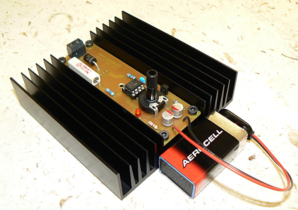

OP (Firma: Brainit GmbH) #3651029
Anbei meine aktuelle Schaltung. Aufgrund meiner Ungeduld hab ich gestern
noch Platine geätzt, und bin grad beim Bestücken.
Ich hoffe ich hab keinen ganz groben Schnitzer drinnen :-)
Mag sich jemand erbarmen, und mir Hinweise geben wie C2, R4 und R5 zu
dimensionieren sind?
Folgende Werte würde ich mal schätzen (wobei "raten" oder "im Dunklen
stochern" wohl bessere Ausdrücke wären)
C2: 10 nF
R4: 100 Ohm
R5: 10 kOhm
Danke!

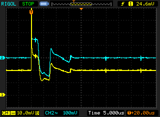

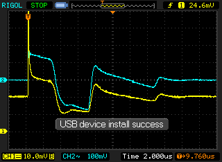

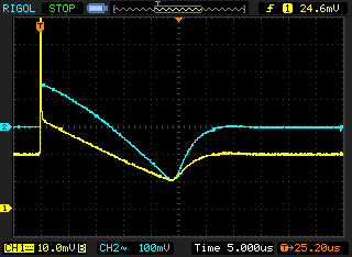

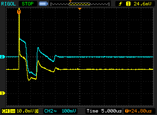

OP (Firma: Brainit GmbH) #3652170
So, fertig zusammengebaut, getestet, funktioniert grundsätzlich.
Allerdings werd ich aus dem Oszi-Bild nicht wirklich schlau...
Die konkreten Werte sind nun:
R4 100 Ohm (OPV => Gate)
R5 10 kOhm
C2 47 nF
Die Schaltung wird aus einer 9V-Blockbatterie versorgt.
Im Lastkreis hängt mein Labornetzteil mit 10V Ausgangsspannung, ein
22Ohm Widerstand in Serie, und dann meine Stromsenke. Die hab ich so
eingestellt, dass 200mA fließen.
Dann habe ich einen "Lastwechsel" durchgeführt, indem ich einfach einen
zweiten 22Ohm-Widerstand parallel geschaltet habe (einfach Drähte
zusammengehalten). Das prellt natürlich, deshalb dauerts ein paar
Versuche bis man ein sauberes Bild bekommt.
CH1 ist die Spannung über dem Shunt. 20mV and 0.1 Ohm ergeben genau
meine 200mA. Das ist auch vor und nach dem Lastwechsel gleich.
CH2 ist der Ausgang des OPV. Den musste ich AC-koppeln, sonst hätte man
nix gesehen. Spannung beträgt 3.84V (klingt realistisch als Ugs im
Linearbetrieb)
Das Einschwingverhalten verstehe ich nicht wirklich... muss ich aber
auch nicht unbedingt, ich frage mich nur ob jetzt an der Dimensionierung
des RC-Gliedes noch was geändert werden sollte, und wenn ja was und in
welche Richtung...
#3652238
Vielleicht beeinflussen sich da die Regelung von Deinem Netzteil und die
der Last ungünstig. Zum Test der Regelung der Last würde ich daher den
Strom von etwas ungeregeltem liefern lassen.
Hast Du einen dicken Akku? Z.B. Auto-Starterbatterie, Bleigel-Akku
(USV), Akkus für Modellbau,...? Dann würde ich es mal damit versuchen.
Der sollte möglichst geringen Innenwiderstand haben und dann die
Leitungen für den Test nicht unnötig lang machen.

nicht besonders fett) versorgt. Leider ein ähnliches Bild...
Wobei: Wenn man sich den "Rechteck-Impuls" nach unten wegdenkt, wäre der
Rest ja eine schöne exponentiell abfallende Kurve...
Achtung! Andere zeitbasis als im ersten Bild!
Was noch sein könnte: Die 22Ohm-Widerstände sind billigste
drahtwiderstände mit 11W, also ziemlihc sicher induktiv... Könnte das
eine Erklärung sein?
Wobei es mir ja eigentlich gar nciht so sehr um eine Erklärung für die
seltsame Kurve geht, sondern mehr ob das RC-Glied so passt oder
verbessert werden sollte.

Verringer mal die Werte von R5 und C2, R5 auf 1k ändern sollte schon
eine Verbesserung bringen. Der Peak ist ein sicheres Anzeichen, dass die
Regelung zu langsam ist. Die Frage ist nur: Machst du öfters solche
Lastsprünge? Brauchst du das wirklich?
Gruß Christian

OP (Firma: Brainit GmbH) #3652354
Irgendwie ist das mysteriös: ich wäre davon ausgangen, je größer C,
desto langsamer die regelung. Das gegenteil scheint der fall zu sein...
NewFile2.png: komplett ohne C2
NewFile3.png: C2 = 10nF
Nö, eigentlich eh nicht, aber trotzdem möchte ich die Bauteile "richtig"
dimensionieren (und die Dimensionierung im idealfall sogar verstehen)
MaWin schrieb:
> Dein Zusammenhalten war noch immer nicht prellfrei.
kann sein, aber: ich glaube nicht dass ich so gleichmäßig prellen kann
:-) ich mach die Bilder mit "one-shot-trigger" mehrmals hintereinander,
und der Peak sieht immer exakt gleich aus. Preller wären einzelne Nadeln
bevor die Regelkurve sichtbar wird.
OP (Firma: Brainit GmbH) #3652560
Ich lass es jetzt einfach mal gut sein... ich bleib jetzt bei 10k /
10nF, schwingen tut nix, und Lastwechsel hab ich im Moment keine...
Ein Test mit 36V/1A zeigt, dass es durchaus ein paar Minuten dauert, bis
der Kühlkörper stärker warm wird, also mehr als genug zeit zum Messen /
Oszilloskopieren (und nur dafür brauch ichs). Bei 2A wird der "HotSpot"
(wo der MSOFET angeschraubt ist) schon unangenehm warm...
ich find es ist schnuckelig geworden :-)
Gast #6337188
seba schrieb:
> Wird ein Impedanzwandler zwischen dem Shunt Widerstand und dem
> Minus Eingang des OPVs benötigt?
Ja, natürlich, R5 bzw. Rx muss die niedrige Impedsnz des shunt
Widerstandes so weit erhöhen, bis Cx bzw. C2 wirken kann ohne gleich
viele Farad Kapaziät zu benötigen.
Du bekommst bessere Antworten, wenn du eine vernünftig ausformulierte
Frage in einem neuen Thread stellst, bei dem gleich das worum es geht,
also einer der beiden Schaltpläne wohl, dabei geheftet wird.
Die Schaltung aus der
http://www.dse-faq.elektronik-kompendium.de/dse-faq.htm#F.24.1. wurde
inzwischen um einen Transistor ergänzt, damit der Überstrom beim
Anklemmen becor der Regler runterregelt auf den Maximalwert den der
Leistungstransistor aushält (oberhalb dessen was die Regelschaltung
regeln kann) begrenzt wird.
