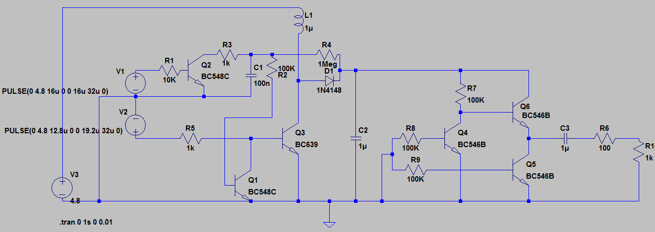

Ich versuche gerade das hier nachzubauen:
http://www.syntiac.com/tens.html
Aber irgendwie krieg ich am Ende nie mehr als meine Eingangsspannung
raus.
Ich glaube ein wichtiger Fehler liegt bei der Konfiguration der Spule.
Hätte da jemand ein Beispiel?
Oder habe ich iwo noch einen Schnitzer?
von Arsenico (Gast)
Wie steuerst Du die Endstufe an ? _ ?
von Helge A. (besupreme)
Lad mal das .asc hoch. Ich bin grad faul ;)
(Deswegen hab ich auch die Quelle nit durchgesucht, in welcher
Phasenlage die 2 Signale generiert werden..)
von ratlos (Gast)
Wenn ich es richtig seh ist der Controlpin der Endstufe invertiert.
Also habe ich ihn auf GND gelegt.
Bei 9 Volt und ner größeren Spule kam mal nen bisschen Dampf raus. Kann
es aber nicht mehr reproduzieren :-S
Im Anhang das File. Sind allerdings keine Standardtransen

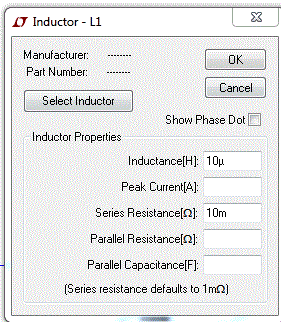

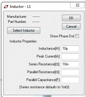

von Helmut S. (helmuts)
Spule:
Rechtsklick auf die Spule. So wie im Anhang müssen die Felder aussehen.
Bei nur 32kHz kann's eigentlich nur eine größere Induktivität sein.
Sonst steigt der Strom in Bereiche, für die der BC639 nit gemacht ist.
Wähle eine zwischen 0.1mH und 1mH aus, und es läuft.
von ratlos (Gast)
Gut. Also doch die Spule.
Selbstinduktion krieg ich ja auch nicht mit geringerer Impedendanz hin.
1k Last scheint aber schon zu viel zu sein.
