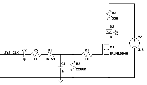

bei meinem NFC-Transceiver TRF7970a habe ich leider keinen GPIO zur
Verfügung und möchte trotzdem, die Betriebsbereitschaft signalisieren.
Das einzige dafür sinnvolle Signal ist SYS_CLK mit einer variablen
Frequenz von bis zu 13,4 MHz. Dieses Signal möchte ich auf einer LED
darstellen. Dabei ist es mir egal, wie hell und wie schnell die LED
blinkt. Es sollte einfach ein ordentlich ablesbares optisches Signal
sein. Wie gehe ich dabei am besten vor?

Vorschlag: Das Signal mit einem C auskoppeln, damit kann ein
Gleichspannungspegel keinen Einfluß haben. Dann gleichrichten, glätten,
und dieses Signal mit einem Trigger auswerten (ein/aus).

Gast #3652453
Es mag vielleicht hilfreich sein, etwas mehr Details zu dem Signal zu
nennen.
Was wir wissen:
1. Maximalfrequenz 13,4 MHz
2. Das Signal liegt mal an (aktiv) und mal nicht (passiv).
Was wir nicht wissen:
2. Minimalfrequenz (abgesehen vom passiven Zustand)
3. Minimale Spannung im Falle das Signal anliegt
4. Maximale Spannung im Falle das Signal anliegt
5. DC Offset im aktiven Zustand
6. Signalform
7. Zustand der Leitung im passiven Zustand (fester Pegel, offen,
Ausgangswiderstand).
Je nachdem ergeben sich verschiedene Lösungen und andere sind schwierig.
Z.B. kann die Gleichrichtung mit nachfolgendem Pegelvergleich
(Komparator) wie in vcds Antwort nicht funktionieren, wenn die Leitung
im passiven Zustand offen ist und Störungen auf der Leitung auftreten
können (wegen eben der Unabgeschlossenheit).
Z.B. Kann ein gewisser Pegel im passiven Zustand, wenn er ausserhalb der
Werte für den aktiven Zustand liegt auch als Indikator benutzt werden.
Etcpp.

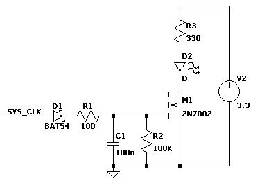

Gast #3652638
Auch im Deep-Down liegt an Sys_Clock noch 70kHz an (interner RC) bereit
ist der TRF79xx zu dem Zeitpunkt nicht.
Er hat aber 2 Enable Leitungen (EN, EN2), die du doch sicher ansteuerst.
