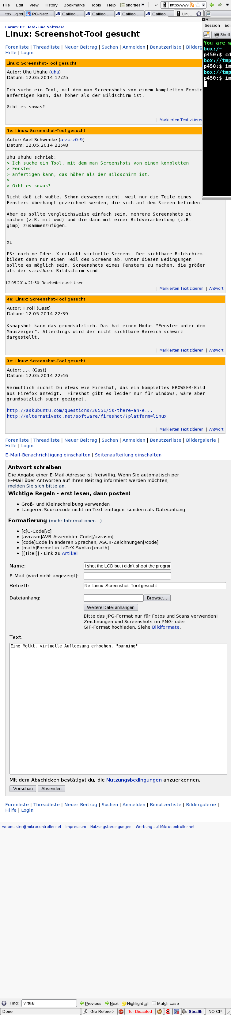

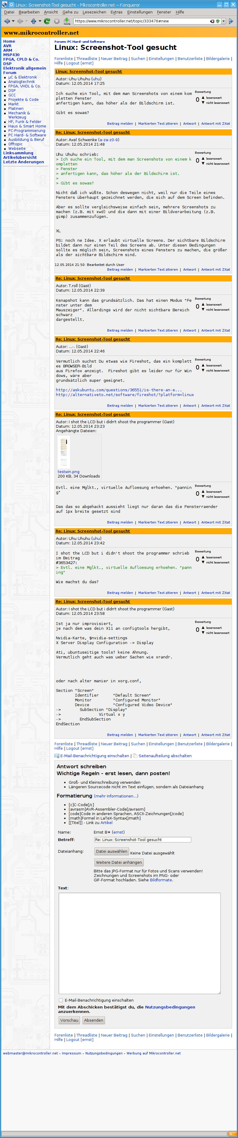

Ksnapshot kann das grundsätzlich. Das hat einen Modus "Fenster unter dem
Mauszeiger". Allerdings wird der nicht sichtbare Bereich schwarz
dargestellt.
Evtl. eine Mglkt., virtuelle Aufloesung erhoehen. "panning"
Das das so abgehackt aussieht liegt nur daran das die Fensterraender
auf 1px breite gesetzt sind
Ist ja nur improvisiert,
