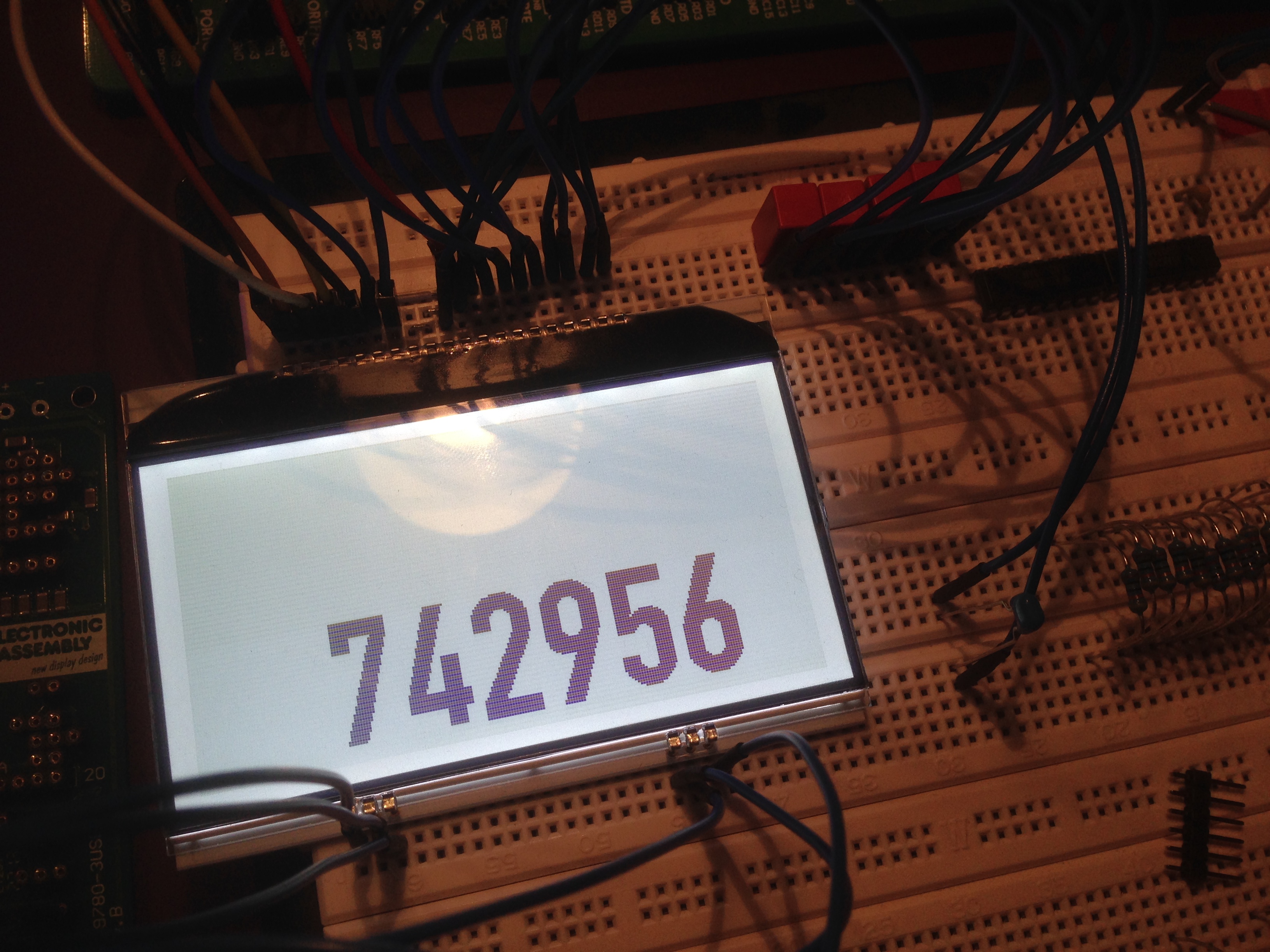

ich habe mir ein DOGXL240-7 von EA zugelegt. Der verbaute Kontroller ist
ein UC1611S.
Habe das Display schon mal soweit, dass ich einen Text mit einer 5x8
Font an beliebigen Cursor Positionen anzeigen lassen kann. Bitmap's aus
dem ROM sind ebenfalls kein Problem.
Ich benötige aber größere Fonts (22x36, 32x53) die ich im Forum gefunden
habe, allerdings geht die Einbindung über mein Wissen hinaus (die Font's
gehen dann über die 8 Pixel/Page und hier scheiterts).
Hat bereits jemand von Euch schon eine fertige Library für dieses
Display bzw. kann mir ein paar Tipps geben?
Ich programmiere in C (MikroE Compiler).
Hier habe ich die Fonts her: Beitrag "LCD Schriftarten ( Fonts in veschiedenen Größen )"
Vielen Dank,
roblue

So schwierig ist das mit dem Display nun auch nicht.
Im Gegensatz zu dem DOGXL160 hat das wenigstens nur ein Bit pro Pixel.
Init nach Datenblatt, Column Address und Page Address setzen, Pixel
schreiben.
Und dann sowas wie das hier:
// schreibt ein einzelnes Zeichen an eine angegebene Zeilen/Spalten Position
// Zeile und Spalte gelten für 8x8 Chars, also Zeile in Pixel = Zeile * 2, Spalte in Pixel = Spalte * 8
// 12 SPI-Transfers pro Zeichen -> 19,2µs @ 5MHz SPI
void write_char(uint8_t character, uint8_t zeile, uint8_t spalte)
  uint8_t charx[8];
  uint8_t x;
  memcpy_P(&charx[0], &font[character-0x20][0], 8);
  spalte *= 8;
  PORTB &= ~LCD_CD; // Display auswählen
  PORTB &= ~LCD_RS; // RS auf Low -> Kommandos
  asm volatile ("nop");
  SPI_Transmit(spalte & 0x0f); // Set Column Address LSB
  SPI_Transmit(0x10 | (spalte >> 4)); // Set Column Address MSB
  SPI_Transmit(0x60 | (zeile & 0x0f)); // Set Page Adress LSB
  SPI_Transmit(0x70 | (zeile >> 4)) ; // Set Page Adress MSB
22
  PORTB |= LCD_RS; // RS auf High -> Daten
23
  for(x=0;x<8;x++)
24
25
    SPI_Transmit(charx[x]);
26
27
28
  PORTB |= LCD_CD; // Display abwählen
29

Gast #6053913
roblue schrieb:
> Today I managed to write myself a "library".
> At least I already get my own strings with my own
> Font on the display.
> LG
hi sir,
I'm working out with this controller , pls could u help me out with, how
to write fonts on the display
