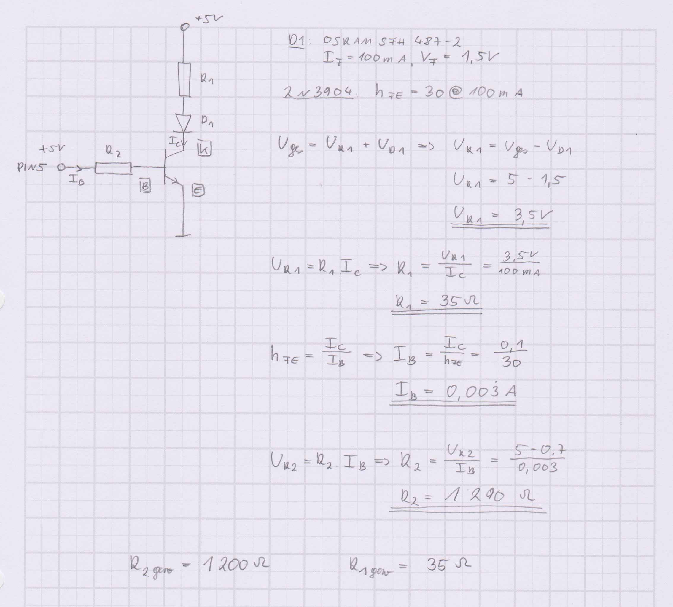

ich möchte gerne eine LED mit einer bestimmten Frequenz (ca. 100 Hz)
pulsen. Stecke ich die LED SFH 487-2 mit Vorwiderstand an das Arduino
an, funktioniert dies zwar, aber nur bis zu einer Reichweite von ca.
5cm. Diese Reichweite möchte ich nun erhöhen.
Bin noch Anfänger und habe mich in die Transistorschaltung eingelesen.
Die Schaltung habe ich laut Anhang ausgelegt, jedoch bekomme ich an der
Diode nicht die gewünschte Frequenz.
Diese variert laut Multimeter bei ca. 600-900 Hz.
Könntet ihr mir helfen, was ich übersehen habe?
Als Transistor habe ich den 2N3904 ausgewählt. Ist dieser dafür
geeignet?
Danke!

Mit den errechneten Werten für R1 und R2 und dem 2N3904 müsste es
schon mal halbwegs funktionieren. Ich hätte eher 27 Ohm und 680...
820 Ohm für R1 und R2 genommen, aber das kann man später optimieren.
Allerdings musst du aufpassen, denn diese IR-LEDs vertragen die
100 mA nicht auf Dauer: 1,5 V * 100 mA = 300 mW. Pmax = 200 mW.
Wenn die Frequenz nicht stimmt, ist das aber eher ein Problem der
Ansteuerung!

Sehr schön! Da sieht man sofort, dass sich einer bemüht.
Kleiner Tipp für die Zukunft: Du hast in der Rechnung Uce unterschlagen,
das ist die Spannung die am Transistor zwischen Kollektor und Emitter
abfällt. Beträgt im Linearbetrieb ~0,7V, und geht bei Sättigung (Ib >
Ic/hfe) bis ~0,2V runter.
> eingelesen. Die Schaltung habe ich laut Anhang ausgelegt,
Soweit sehr gut; grundsätzlich auch alles richtig. Dennoch
einige Anmerkungen:
1) Der Einwand von Nobby Nic, Du hättest die Kollektor-Emitter-
Sättigungsspannung vernachlässigt, ist zwar sachlich richtig,
aber Korinthenkackerei. Die maximal 0.3V machen keinen
dramatischen Unterschied. Wenn Du (korrekt) mit 3.2V (statt
3.5V) und 100mA rechnest, kommen eben 32 Ohm (statt 35 Ohm)
heraus. Naja.
2) Es ist übliche (und sinnvolle) Praxis, den Transistor im
Schalterbetrieb (!) zu übersteuern, d.h. mehr Basisstrom
einzuspeisen, als rein rechnerisch erforderlich ist. Du
kannst den Basisvorwiderstand (R2) also auf 1kOhm oder 680 Ohm
verringern, sofern Dein Arduino ca. 10mA liefern kann.
> 1) Du hast die Last (korrekt) in die Kollektorleitung
> eingeschaltet;
Das mag zwar üblich sein, aber ob das auch sinnvoll ist hängt doch sehr
von den Gegebenheiten ab. Die Übersteuerung und die Position der LED in
der Kollektorleitung verschwenden Energie und erlauben keine hohen
Schaltfrequenzen.
In der Anwendung des TO kann man sehr gut eine andere Schaltungsvariante
anwenden, die bei gleichem LED-Strom nicht nur weniger Gesamtstrom
verbraucht, sondern auch noch weniger Aufwand benötigt.
In der oberen Schaltung liegt die LED in der Kollektorleitung, es fließt
der Kollektorstrom und zusätzlich der Basisstrom. Wobei der Basisstrom
nicht nur größer als unbedingt nötig ist, sondern auch noch "ungenutzt"
wegfließt.
In der unteren Schaltung liegt die LED in der Emitterleitung und bekommt
daher die Summe aus Basis- und Kollektorstrom. Der Basisstrom ist jetzt
also Teil des Nutzstromes. Außerdem ist keine Basisstromeinstellung mit
einem Widerstand nötig, weil der sich automatisch so einstellt, dass nur
genau der notwendige Strom und kein bisschen mehr fließt.
Natürlich funktioniert diese Schaltungsvariante nur mit Lasten, die
Versorgungsspannungen benötigen, die deutlich kleiner als die
Eingangssteuerspannung sind.
von Schimanski (Gast)
UUUNNND: der Transistor wird im unteren Schaltungsvorschlag nicht in die
Sättigung gefahren. Bei 100Hertz, wie hier kein Problem. Bei 40.000Hertz
schon eher. Da sperrt der dann nicht mehr richtig, wenn man es nicht
schafft, die Basis auch wieder "leerzuräumen". Dazu bedarf einer
ordentlichen negativen Stomsp(r)itze. (Koppel-C übern Basisvorwiderstand
reicht manchmal schon aus)

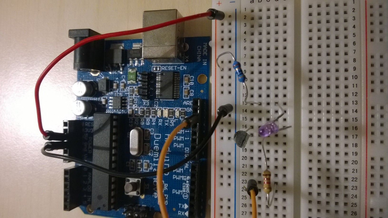

von Stefan G. (second)
Nun erstmal danke an die zahlreichen Antworten! :)
Ich konnte inzwischen ein sehr präzises IR-Messgerät auftreiben und
dieses hat folgende Werte ausgespuckt (Zeit zwischen IR-Pulse in ms):
005,0285
000,0051
005,0346
000,0051
005,0349
000,0052
Das IR-Messgerät kann wahrscheinlich nur Flanken messen und so sind die
0,0052ms ev. die abfallende Flanke des IR-Pulses.
Die (in diesem Fall) 200 Hz kommen also bei der LED raus, wenn auch
etwas ungenau.
Das Problem liegt eher an meinen Strom. Ich konnte keine Spannung/Strom
messen (UR1=3,3mV; UR2=3,0mV; Ic=30µA; Ib=2,7µA). Vom Arduino gehen aber
4,95V raus.
Das Multimeter hat meinen Transistor mit hfe=137 bei Ib=10µA gemessen.
Laut Datenblatt des 2N3904 sollte der Wert deutlich unter 40 liegen.
Habe ich den hfe Wert bei meiner Schaltung von hfe=30 falsch ausgelegt?
http://www.fairchildsemi.com/ds/2N/2N3904.pdf
Wenn ich oben die gemessenen Ic/Ib Werte ansehe, habe ich nur eine
Verstärkung von ~10.
Kann ich überhaupt hier sinnvol U/I messen oder bekommt das Multimeter
bei 200Hz gar keinen anständigen Wert?
