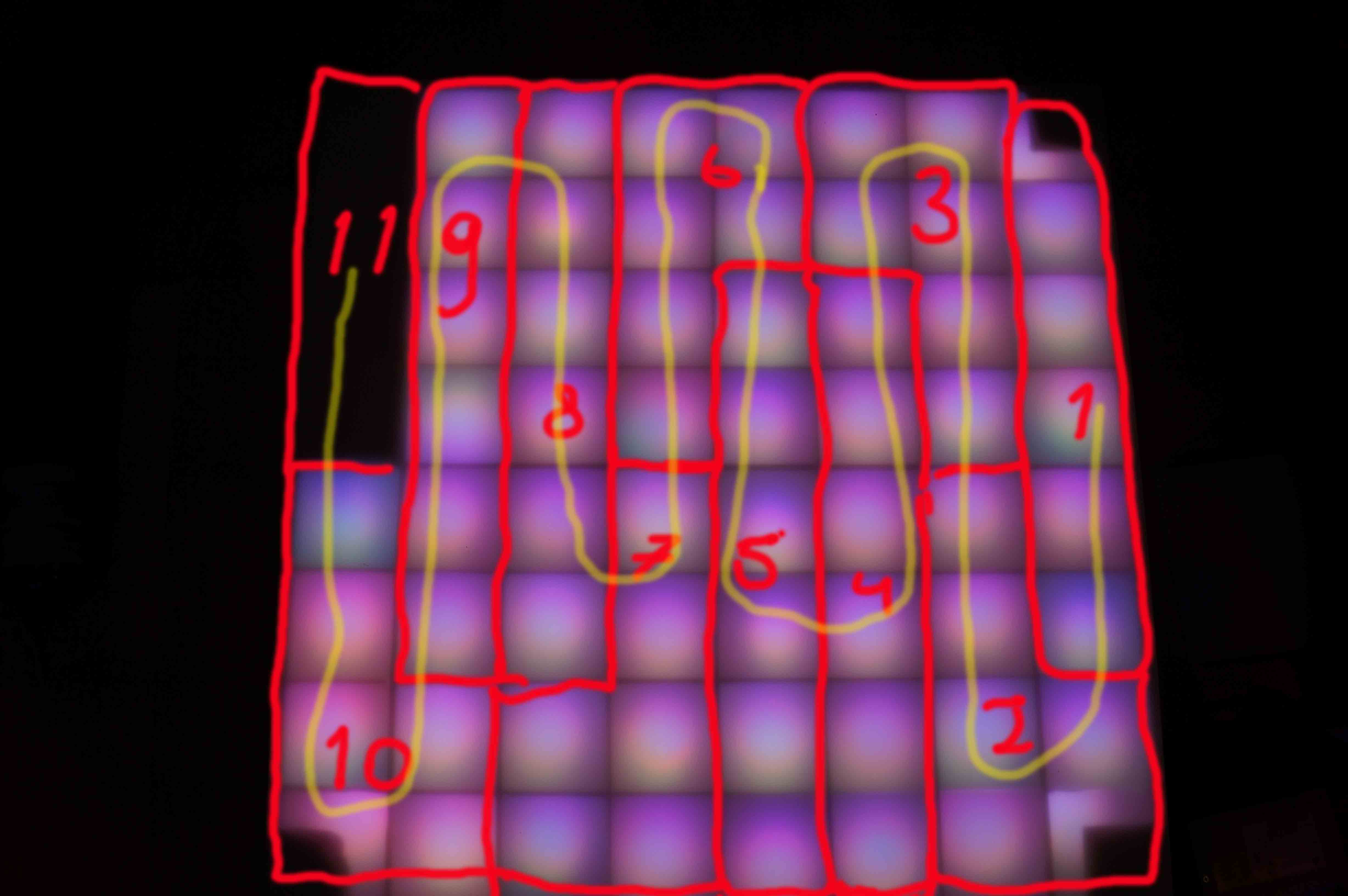

Hey Leute,
ich hoffe ihr könnt mir bei meinem kleinen Problem helfen. :)
Ich bin dabei einen einfachen 10€ Tisch zu einem Unikat umzubauen. Die
Tischplatte soll vollständig aus einer 8x8 RGB Matrix bestehen.
Als Led Treiber vermwende ich 10x den WS2803 (der 11. ist in einigen
Tagen auch da). Er lässt sich verhältnismäßig leicht ansteuern, im
2-wire SPI Modus.
Nun mein Problem: Die Ansteuerung funktioniert ohne große Probleme, nur
fangen die LEDs wie wild, in allen möglichen Farben, an zu flackern und
zu blinken, sobald ich versuche mehrere über PWM anzusteuern. Ich habe
das kurz gefilmt, damit ihr euch das besser vorstellen könnt.
http://youtu.be/NI3pYjG0Tnk
Was das kleine Programm tun soll:
1. Alle LEDs kurz aufleuchten lassen
2. rotes Quadrat in der Mitte
3. grüner Rahmen
4. Bei allen LEDs Schrittweise die Helligkeit erhöhen
Beim grünen Rahmen fängt das geflacker schon an und spätestens wenn ich
alle LEDs versuche zu dimmen, geht es drunter und rüber..
Meine Vermutung:
Die SPI Leitungen sind einfach zu lang.
Laut Datenblatt sind 6m bei 2 Mhz möglich, wenn man einen 50 Ohm
Widerstand verwendet.
"The transmit the data over long distance by cascading, the WS2803
integrates push-pull output stage with strong driving capability which
enables the data and clock can be transmitted up to 6 meters at 2MHz
clock frequency.
To prevent the reflection, it is necessary to connect a 50Ω resistor at
the data input or output port for impedance match."
Nur kann ich dem Datenblatt nicht wirklich entnehmen wie der Widerstand
verwendet werden soll. Gegen GND? Gegen +5V? In die Leitung? Nach jedem
Chip?
Ich hoffe ihr könnt mir da helfen :)
PS: Ich habe versucht auf dem Foto die Verkabelung zu skizzieren. Jede
Zahl stellt einen WS2803 da und der gelbe Strich soll den Verlauf der
Data und Clock Leitungen zeigen.
OP #3654495
> Meine Vermutung Kabel zu dünn oder Abblockkondensatoren
> vergessen.
Es ist mir zwar peinlich, aber daran lag es größtenteils..
Also Danke dafür :)
Jeder ws2803 hat einen 100nf Kondensator direkt an die VCC, GND Pins
bekommen und die Spannungsversorgung hat mehrere parallel geschaltete
1500µ Kondensatoren bekommen. So läuft das alles schon ganz gut, aber
ganz weg ist das geblinke noch nicht.. Einige LEDs blinken immer noch
Bunt auf.. Nicht mal annähernd so schlimm wie vorher, aber 2-5 pro
Sekunde sind es immer noch.
Also wenn mir da jemand helfen könnte, wäre ich sehr dankbar :)
#3654506
Wie hast du denn verkabelt?
Bei Flachbandkabel mit jeweils mindestens einer GND Leitung zwischen den
signalführenden Leitungen hatte ich noch nie Probleme. Und die waren bei
Fullspeed-SPI immerhin in Summe gute 2 Meter lang und verbanden 8
Platinen mit je einem 595 drauf (die natürlich alle ihre 100nF
Blockkondensatoren gekriegt haben)
OP #3654520
Ich habe einfache Litze mit 0,14mm² Durchmesser genommen. In der Summe
ist die Daten sowohl die Takt Leitung an der längsten Stelle wohl knapp
3m lang.
Die 5V+ und GND Leitung führen von einer Verteilerplatine mit den 1500µf
Kondensatoren einzeln an jeden WS2803, sind also alle höchstens 30-40cm
lang.
Gast #3654536
>Einige LEDs blinken immer noch Bunt auf.
An welcher Stelle?
Ganz schön wenig Querschnitt.
Wie viele LEDs hängen da dran? Vieleicht ist der
Verlust auf dem Kabel schon zu groß.
Bei meinem 6m LED Stripe kommen hinten, wenn ich alle
LEDs voll aufdrehe, nur noch 3,6V von vorne 5,2V an.
Das reicht gerade so für die hinteren blauen LEDs.
OP #3654566
> An welcher Stelle?
Die LEDs blinken zufällig auf, sowohl die am ersten WS2803 als auch die
am letzten..
Das war tatsächlich anfangs ein Problem, aber mittlerweile hat jeder
Chip (6 LEDs) sein eigenes Kabel bekommen.
