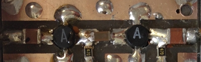

Hallo zusammen, ich möchte gerne einen alten Stromverstärker überarbeiten und somit optimiert nachbauen. Allerdings kann ich ein Bauteil nicht identifizieren welches mir fremd ist, siehe beigefügtes Bild. Das Bauelement hat vier Beinchen, eine kleine Markierung neben der Beschriftung "A" und das Eingangssignal wird über eine Kapazität auf den Eingang? des unbekannten Bauelementes und anschließend über eine Kapazität auf eine zweite Stufe gegeben. Hier wird auch das Ausgangssignal abgegriffen. Ich vermute eine zweistufige Transistorschaltung (Emitterschaltung), allerdings irritieren mich die vier Beinchen des Bauelementes. Vielen Dank
Auslöten und an den AVR-Tester klemmen - was erscheint auf`m Display? Gehäuseform hat Ähnlichkeit mit einem Dualgate-Mosfet, kann aber auch was völlig anderes sein...

ein dualgate FET

MSA-1104 / MSA-1105

Florian W. schrieb: > Was war ausschlaggebend für deine Begründung? Ich hab doch gar nichts begründet. Aber das sind schon solche MMICs, Besen drauf.

Hallo, habe einen MSA-1105 hier. Sieht incl. Bezeichnung A genau so aus. Ob es wirklich das Bauteil ist, wirst Du nur mit der Funktion bzw. Daten des Gerätes und dem Datenblatt herausbekommen. Jogibär

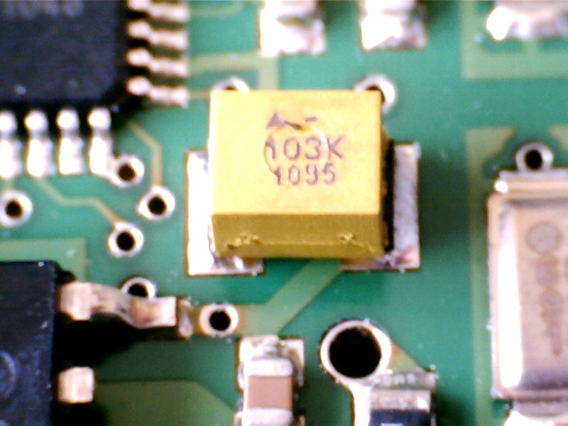

Hallo, danke für die Informationen. Ich habe noch ein zweites Bauelement welches ich nicht identifizieren kann. Hoffe ihr könnt mir weiterhelfen.
Das sieht wie ein 10nF Kondensator aus. MfG Paul
Paul Baumann schrieb: > Das sieht wie ein 10nF Kondensator aus. Und wurde vor 1999 hergestellt.
#3663579
Falls es in Serie gschaltet ist eine "Drossel".
Ja ist mit einem 47 Ohm in Reihe geschaltet.
Also Drossel oder Kondensator?
Für mich immernoch ein Kondensator. Wenn es eine Drossel wäre, kämest Du mit dem Ohmmeter niederohmig durch. MfG Paul
#3663639
ZurZeitGast schrieb: > Falls es in Serie gschaltet ist eine "Drossel". In Serie womit? Und wieso ist es dann eine Drossel? Sind zwei in Serie geschaltete Widerstände auch eine Drossel? :-) Oder zwei Kondensatoren in Serie sind auch eine Drossel? :-))
Ich hatte mal Spulen von Siemens, die sahen genauso aus.
#3663643
Paul Baumann schrieb: > Für mich immernoch ein Kondensator. Wenn es eine Drossel wäre, > kämest Du > mit dem Ohmmeter niederohmig durch. > > MfG Paul Er hat doch nirgends geschrieben, ob er mit dem Ohmmeter gemessen hat. Oder habe ich was übersehen?
Ausgelötet messe ich 1,5 Ohm.
#3663672
Dann ist es bestimmt eine Induktivität. Ich habe hier auch so eine (siehe Bild).
vcd frog: >Oder habe ich was übersehen? Dann guck doch nochmal nach! Junge, Junge, Junge... :-( >Er hat doch nirgends geschrieben, ob er mit dem Ohmmeter gemessen hat. Das habe ich empfohlen zu tun! Ich bin weg. Paul
Danke für deine schnelle Rückmeldung. Eine Messung hatte 12,5 µH ergeben. Wie kann man die Beschriftung entziffern?
#3663709
Paul Baumann schrieb: > vcd frog: >>Oder habe ich was übersehen? > > Dann guck doch nochmal nach! > Junge, Junge, Junge... > :-( > >>Er hat doch nirgends geschrieben, ob er mit dem Ohmmeter gemessen hat. > > Das habe ich empfohlen zu tun! > > Ich bin weg. > > Paul Nun spiel nicht gleich die beleidigte Leberwurst :-) Deine Bemerkung > Wenn es eine Drossel wäre, kämest Du > mit dem Ohmmeter niederohmig durch. klang so, als wenn du vorausgesetzt hattest, daß er das schon gemacht hat. Aber nun hat er es gemacht...
#3663717
Unter der Bez. "SIMID-xy" liefen diese. J 5%, K 10% Tol. "siemens-matsushita-components" Datenbuch suchen, falls du es genauer wissen willst.
