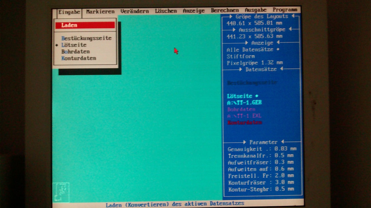

Hallo Leute bin ganz neu hier und grüße erstmal in die Runde.
Bin gerade dabei von Eagle 3.5 auf 6.5 umzusteigen und dabei entsteht
schon die eine oder andere Hürde.
Nachdem ich meine Schaltung soweit fertig habe,  habe ich die Drill
config erzeugt, danach  die .exl Bohrdaten und meine .ger Fräsdaten über
den Cam Prozessor.
Mein Problem ist jetzt dass meine Bohrungen (blau auf türkis) normal auf
dem Bildschirm sind und die Fräsdaten winzig klein im linken
Bildschirmteil.
Hat jemand eine Idee was da schief gelaufen ist?
Gruß aus AC, Thomas
von Michael_ (Gast)
Zoll <---> mm.

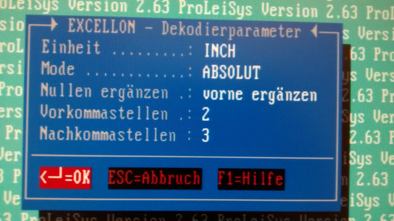

von Dietmar (Gast)
Beim Im/Export von Excellon Daten ist das mn Format zu beachten.
Excellon Daten werden ohne Dezimaltrenner ausgegeben.
Aus 12345 wird bei mn 2,3 12,345
Aus 12345 wird bei mn 3,2 123,45 usw.
Das lässt sich beim Import meistens einstellen.

von Falk B. (falk)
@ Thomas (Gast)
>Was meinst Du mit mn ?
Das ist eine allegmeine Darstellung des Zahlenformats.
m Vorkommastellen, n Nachkommastellen.
Eagle generiert standardmäßig 2.4 INCH
>So viel ich hier erkennen kann, sind die Bohrungen mit einem zu großen
>Wert der Koordinaten eingelesen. Faktor 10?
Oer Faktor 25,4 mm->Inch
>Hier vertut sich das Tool beim interpretieren der Nachkommastellen der
>Bohrdaten.
Sowas komm immer wieder vor, denn so hart definiert ist Gerber nicht.
>Das gleiche Problem hat auch GC-Prevue, man muß hier wärend dem einlesen
>dem Programm auf die Sprünge helfen, und die Formatierung und
>Kommastellen angeben.
Genau.
>Verstehe ich nicht wirklich und wie soll ich das ändern?
Bei GC-Preview gibt es beim Import von Gerberdateien ein Fenster mit
einem Button "Format", wo man die Interpretation einstellen kann.

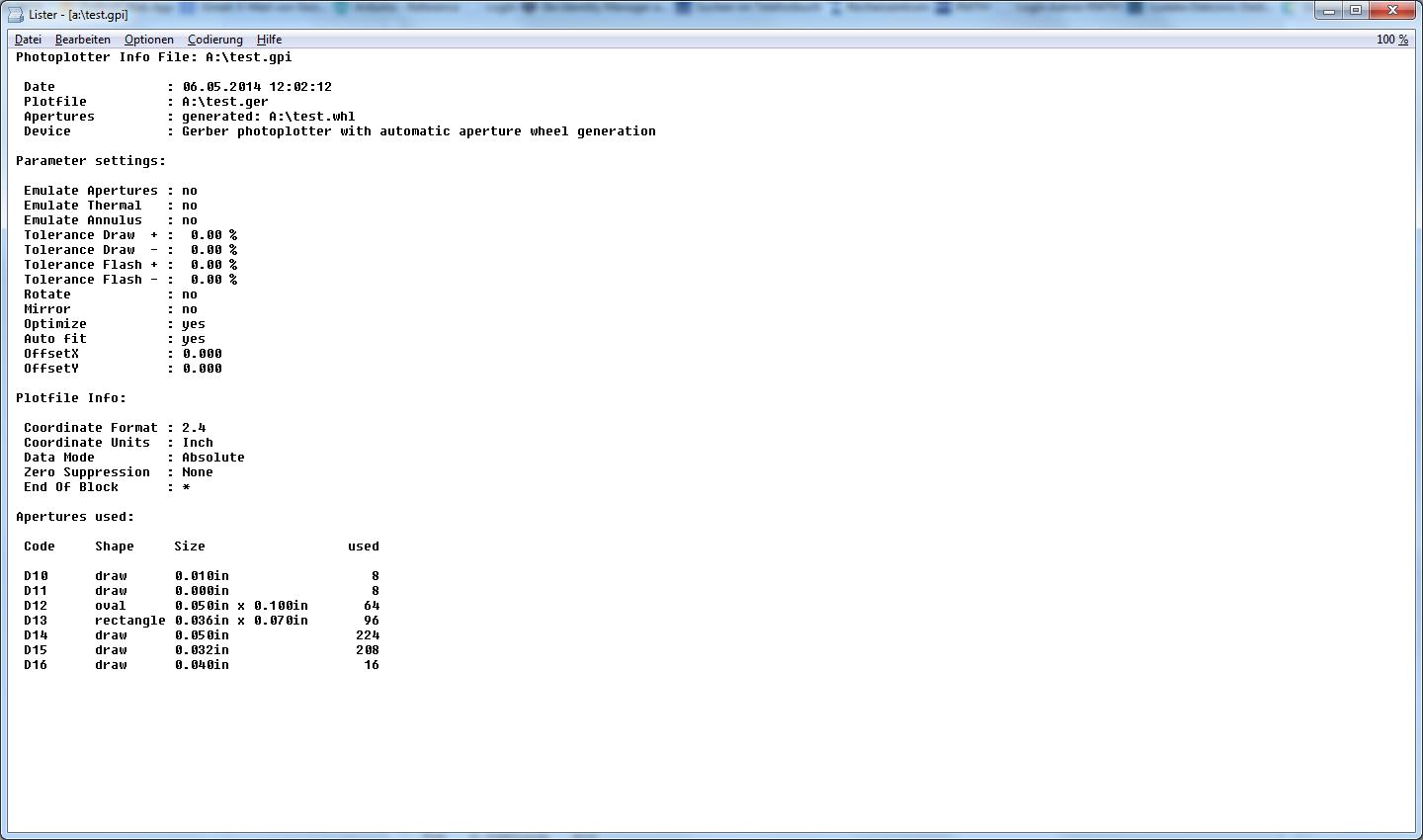

von Soul E. (Gast)
Wenn Du Deine Fertigungsdaten erzeugt, spuckt Dir Eagle auch logfiles
aus. Mach das einmal mit dem alten und neuen System und vergleich was
drinsteht.
Device            : Excellon drill station
Parameter settings:
 Tolerance Drill + :  2.50 %
 Tolerance Drill - :  2.50 %
 Rotate            : no
 Mirror            : no
 Optimize          : yes
 Auto fit          : yes
 OffsetX           : 0inch
 OffsetY           : 0inch
 Layers            : Drills Holes
Drill File Info:
 Data Mode         : Absolute
 Units             : 1/10000 Inch
Drills used:
22
 Code  Size       used
23
24
 T01   0.0280inch   165
25
 T02   0.0360inch   410
26
 T03   0.0400inch    85
27
 T04   0.0430inch     3
28
 T05   0.0510inch     2
29
 T06   0.1260inch     4
30
31
Total number of drills: 669
Spannend ist hier die Angabe "Absolute 1/10000 Inch"  (oder "2.4 Inch").
Diese Info braucht der Leiterplattenhersteller bzw das Fräsprogramm.
Ändern kann man das in den Dateien excellon.cam bzw gerb274x.cam. Auch
da kannst Du alt mit neu vergleichen.

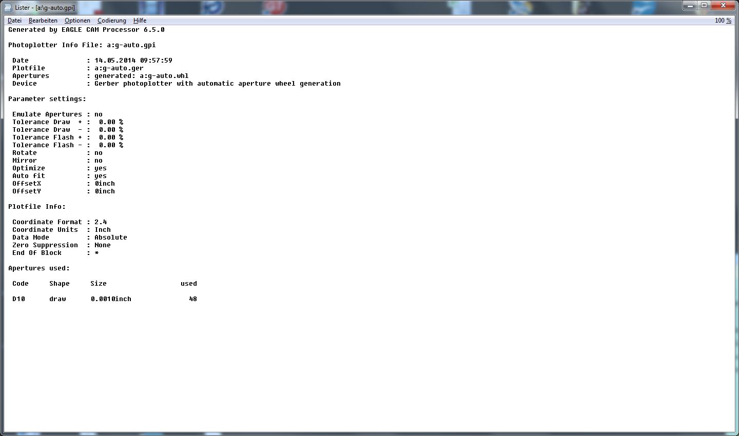

von Thomas (Gast)
Okay hab mir die gpi Datei mal angesehen die Drill File Info wie bei Dir
fehlt bei meiner Eagle 3.5 als auch bei 6.5, siehe Bild !

von Falk B. (falk)
@ Thomas (Gast)
Warum zum Geier hast du nicht einfach die Dateien direkt angehängt? Ein
Screenshot einer Textdatei ist reichlich unsinnig.

von Thomas (Gast)
Hallo zusammen, ein Kollege hat mir den entscheidenden Tip gegeben und
jetzt läuft es.
Es mußte nur beim einlesen der Daten mit der Frässoftware die
Nachkommastelle von 3 auf 4 geändert werden.
Also Danke nochmal an die Helfer !
Gruß, Thomas
