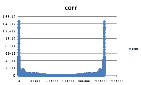

ich möchte die Korrelation von zwei Audio-Signalen bestimmen, um mir die
Zeitverschiebung zu ermitteln. Ich realisiere das ganze in Java. An sich
funktioniert das schon ganz gut.
Ich habe bisher folgendes:
x1 mit Länge N1
x2 mit Länge N2
- FFT{x1} mit Zero Padding -> Länge: N1+N2-1
- FFT{x2} mit Zero Padding -> Länge: N1+N2-1
- X3 = FFT{x1} * konj. Komplex FFT {x2}
- IFFT{X3}
Danach suche ich den Index mit dem höchsten Korr. Koeffizienten und
erhalte somit den Ort der maximalen Korrelation. Das funktioniert prima
und ist auch stimmig.
Bspw. wenn ich eine Verzögerung von 1000 Samples einbaue, verschiebt
sich die max. Korrelation um 1000.

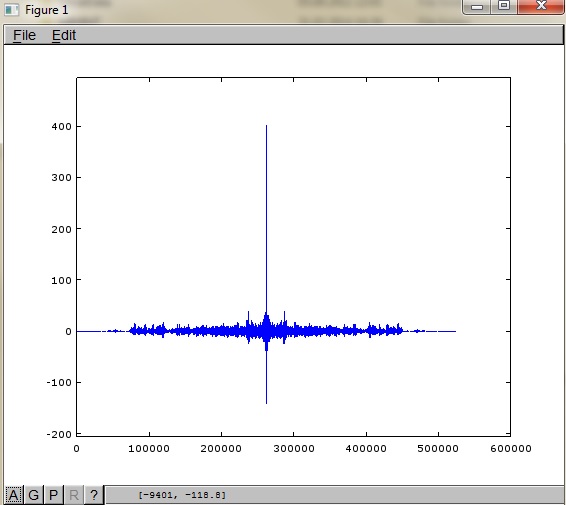

Nun habe ich das ganze mit Octave überprüft und dort die Funktion
xcorr() genutzt. Als Eingangswerte habe ich zwei mal den gleichen Vektor
genommen, somit entspricht das der Autokorrelationsfunktion.
Bei Octave ist der maximale Korrelations-Koeffizient zentriet im
Mittelpunkt des Ausgangsvektors (entspricht ja auch der Logik der
Korrelation). Hingegen wenn ich dies mit meiner Realisierung probiere,
erhalte ich ein Maximum zu beginn und zu ende des Ausgansvektors.
Dieses Problem habe ich auch wenn ich unterschiedliche Signale benutze.
In Octave wandert das Maximum von der Mitte ausgesehen nach Links oder
Rechts. Bei meiner Realisierung wandern die Maxima je nach dem von
Anfang nach rechts oder vom Ende nach links.
Was mache ich falsch?
PS: Für mich sieht es so aus, als ob ich die linke Hälfte nach rechts
schieben müsste, und die rechte hälfte nach links. Aber wieso?!

#3654765
Das liegt am beobachteten Spektrum. Da sich dieses alle N wiederholt,
ist es ansichtsache, was "richtig" ist.
Mir gefällt es meist so, wie es im Bild des Java ouputs ist, da bei 0
die Leistung des Signals zu sehen ist (bei einer autokorr)
Ich habe auf die Schnelle kein besseres Bild gefunden, aber um es zu
verdeutlichen:
http://www.maximintegrated.com/images/appnotes/3716/3716Fig03.gif
Bei octave hast du Zone 3&4 während es bei Java Zone 2&3 ist. Wobei
gilt: Zone 2 = Zone 4
