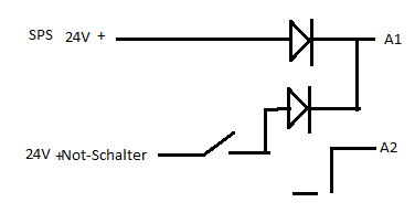

ich möchte gerne für meine Rollladenansteuerung eine Notschaltung
installieren, die zusätzlich zu den 24V der SPS die Finder Relais im
Notfall, wenn die SPS ausgefallen ist mit 24V versorgt. Dazu habe ich
mir die obere Schaltung überlegt.
Nun meine Fragen, würdet ihr das auch so machen und welche Dioden würdet
ihr einsetzen?
Vielen Dank.
Gruß kami
> ihr einsetzen?
man kann Signale so entkoppeln, ob das so aber richtig ist und ob es
überhaupt nötig ist, kann keine sagen. Dazu fehlen einfach
Informationen.
Woher hat den die SPS die Schaltspannung?
Wenn diese auch aus der gleichen 24V-Versorgung kommt, braucht man
normal nix entkoppeln.
Gruß Öletronika

ja die Schaltspannung kommt vom selben Netzteil. Aber ich möchte gerne
an der SPS nix kaputt machen. Deswegen wollte ich auf die Ausgänge keine
24V schalten. und auf der anderen Seite brauche ich die Dioden, da ich
mehrer Relais gleichzeit mit einem Taster fahren möchte aber nur jedes
Relais einzeln mit der SPS. Welche Dioden nehme ich am besten für sowas?
Gruß kami

So eine Schaltung mit den Dioden habe ich mal in einem alten
Schaltschrank gesehen. Da waren die Dioden in Reihenklemmen verbaut,
gibt es fertig so zu kaufen. Dort waren sie für den Lampentest der
Leuchtmelder.
Ich glaube in den Klemmen steckten einfache 1N400x.
http://catalog.weidmueller.com/procat/Product.jsp;jsessionid=8DEF1DDC8F71CC66F7B4DE1C3AEC7E33?productId=(%5b1023500000%5d)&page=Product
