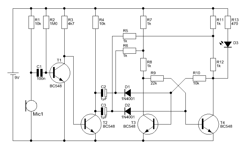

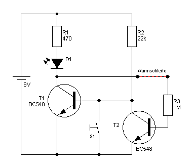

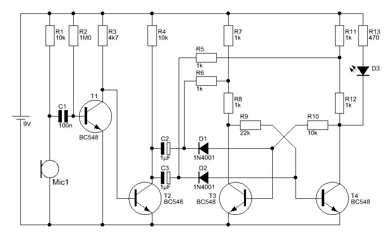

Also im Anhang haben wir eine einfache und komplexere Schaltung.
Nun sagen wir mal ich habe alle anderen Bauteile Transistoren
Kondensatoren usw. wie berechne ich aufgrund dieser Werte der
Komponenten die Vorwiderständ edie benötigt werden.Oft sind es ja auch
garnicht Vorwiderstände sondern einfach nur Widerstände zum eingrenzen
der Spannung.
Wie berechne ich in der kleinen Schaltung die Widerstände die ich
eigentlich benötige um durch den T2 oder T1 Strom fließen lassen zu
können?
Und wie sieht es bei der anderen komplexeren Schaltung aus da sind ja 14
Widerstände... Wie berechne ich die alle, wenn ich die Schaltung zum
Beispiel selber erstellt habe?

#3654636
Zum Beispiel die einfache Schaltung. Der Erfinder läßt durch die LED ca.
10-15mA fließen. Damit ist der 1. Widerstand festgelegt.
Als nächstes wird sich der Erfinder ein Stromverhältnis zwischen
Collektor- und Basisstrom ermittelt haben, mit dem die Transistoren
sicher übersteuert sind. Das ist hier ungefähr 50:1, die Transistoren
können vermutlich x 100 verstärken. 470Ω x 50 sind ungefähr 22k. 22k x
50 ist ungefähr 1MΩ. Fertig.
Die krummen Werte der Widerstände kommen aus der E6 - Reihe, die sind am
einfachsten zu beschaffen bzw. die Lagerhaltung ist mit so einer
Festlegung einfach. Digitale Schaltungen mit Transistoren sind mit einer
solchen überschlägigen Abschätzung häufig schon ausreichend genau
bestimmt.
Vielleicht hast du bemerkt, daß ich rückwärts gerechnet habe: Ich weiß
ja, was hinten rauskommen soll, und das ist mir ein guter Anfangswert
für die Berechnung.
