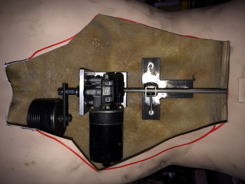

Ich Habe ein Paar Schaufensterpuppen, die ich mit der Hilfe von
Scheibenwischermotoren und Gewichten zum Bewegen bringe.
Jetzt ist das ganze aber etwas zu Laut. Mann soll die Motor nicht hören
können.
Wie bekomme ich das effektiv leiser.
Ich hab den Motor schon mit Gummiringen verschraubt so das er etwas von
der Puppe entkoppelt wird, aber die resoniert immer noch hörbar.
Bisher denke ich daran die Puppe von innen mit etwas schwerem weichen
auszukleinden, was den Schall schlucken kann. Aber mit was?
es darf nicht zu teuer oder aufwendig werden, da es sich um viele Puppen
handelt.

Die Entkoppelung kann man auf dem einen Bild nicht sehen. Evtl. machst
du ja mal noch mehr Bilder aus verschiedenen Richtungen.
Für mich sieht es so aus, als ob der Metallwinkel und das T-Stück des
"Achsenlagers" direkt auf die Glasfaser geschraubt sind.

Denke ich auch, dass das das Beste wäre.
Nicht nur, um den Schall zu schlucken, sondern ihn gar nicht erst
entstehen zu lassen (die hohle Puppe am resonieren hindern).
Schaumstoff mit geringer Dichte wäre da geeignet. Am besten mal bei
Polsterern anfragen, die haben meistens jede Menge Verschnitt, den sie
günstig oder sogar kostenlos abgeben.

die Schallquelle ist etwas schwer auszumachen, ich denke aber dass das
meiste Geräusch direkt aus dem Motor und dem Getriebe kommt.
Der GFK korper ist halt ein Sehr guter Resonanzkörper, deshalb schwingt
der auch mit wenn er perfekt entkoppelt ist.
Das bewegliche Teil ist nur ein Bleigewicht was sich langsam im Kreis
dreht. Das sollte eigentlich kein Lärm erzeugen.
Ich würde also gerne den Körper daran hindern so zu vibrieren.
Das wundert mich gar nicht. Dein Motor funktioniert wie ein Lautsprecher
wenn er FEST am leichten Plastekörper direkt verschraubt ist. Entweder
Hohlkörper mit schwerem Dämmmaterilal ausfüllen oder besser Motor z.B.
mit Gummibändern vom Rest entkoppeln.
