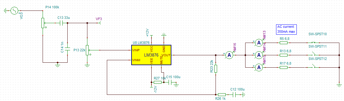

Hallo zusammen.
Für ein Projekt benutze ich einen LM3876 der einen 50hz-10khz sinusstrom
über 3 Parallel geschaltete 6,8ohm widerstände treibt. Die 3 einzelnen
stromwege lassen sie per Schalter öffnen, so dass dort dann die Last
nicht mehr am Opamp hängt. Bei den 6,8ohm fließt ein Strom von ca 30mA
über jeden widerstand. (Bei Bedarf aber auch 300mA)
Die Schaltung des lm3876 ist so aufgebaut wie im Datasheet des opamp
angegeben.
Was ich nun beobachte ist folgendes:
Ausgangszustand: alle drei Stromwege hängen am Ausgang des LM3876 so
dass insgesamt also ca 90mA, je 30mA über jeden Widerstand, fließen.
Nehme ich nun einen Widerstand raus, also schalte ihm weg, steigt für
einen Bruchteil einer Sekunde der Strom in den übrigen Widerständen auf
ca. 50mA an.
Mir ist klar, dass der Lm3876 kein "idealer" Opamp ist, und daher nicht
unendlich schnell ausregelt. daher die Frage: Wie kann ich diese Spitzen
dämpfen. Gibt esda Möglichkeiten?
Sprunghafte Laständerungen sind natürlich niemals schön lassen sich aber
in dieserAnwendung leider nicht verhindern.
Ich wäre riesig Dankbar wenn ihr mir tipps geben könntet.
Ben
Wenn ihr mehr Infos vonmir benötigt mache ich natürlich auch gerne
Schaltpläne etc fertig.

Ich werde morgen mal einen schaltplan reinreichen. Hatte gerade nichts
an der Hand an schaltplänen.
Der lm3876 aufbau ist der aus Figure 1. Typical Audio Amplifier
Application Circuit, Datasheet.
Meine schaltung ist wie aus figure 1. nur halt nicht einen einzelnen
8ohm widerstand sondern 3mal 6,8ohm parallel, welche zuschaltbar sind.

Mit einem kleinen Kondensator parallel zu R_f1 solltest du steile
Flanken stärker dämpfen können. Dimensionierung hängt natürlich von der
Beschaltung ab.
Wir warten dann mal auf den Schaltplan.
OP #3654932
So jetzt gibt es mal einen Schaltplan dazu :-)
Kondensatoren parallel zu den R's waren auch mein erster Gedanke...
Werde das auch mal probieren, denn davon habe ich genügend rumliegen.
Mir machen die R's nur sorgen bei den höheren Frequenzen. Ich darf mir
dort dann nicht das ganze Ausgangssignal durch den Tiefpass klauen
lassen.
Danke schonmal,
Ben
