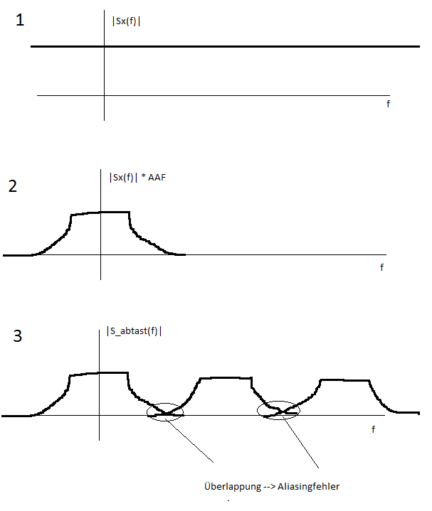

2. Meint man nun mit fs/2 immer die maximale auftretende Frequenz im
Eingangssignal? Oder was ist da? Vielleicht kann uns das Bild im Anhang
weiterhelfen, hier ist z.b. bei fs/2 die Amplitude = nahezu null.
2.1 Warum muss man das Signal mit dem Filter multiplizieren, um Bild 2
zubekommen? Sieht das AAF nicht schon von haus aus so aus?
2.2 Ist Bild 3 schon gefiltert? Also abgetastet und gefiltert?
3. Kommt bei fs/2 immer nur 1/(2^n) des Signals durch? Aber was bedeutet

Zunächst ist das die halbe Abtastfrequenz. Um unverfälscht wiedergeben
zu können, dürfen keine Signalanteile oberhalb der halben Abtastfrequenz
liegen.
Man multipliziert die Spektralfunktion mit der Übertragungsfunktion des
Filters. Für das Signal selber (Zeitfunktion) ist es eine Faltung.
Naja, es hat offenbar nur noch wenig Spektralanteile oberhalb fa/2. Kann
entweder bereits im Quellsignal so sein oder es wurde eben gefiltert.
> das genau?
Wo kommt es durch? Alle Spektralanteile oberhalb fa/s werden durch die
Abtastung um fa/2 gespiegelt und landen nach der Rückwandlung unterhalb
fa/2. Deshalb soll oberhalb fa/2 ein Filter dafür sorgen, dass keine
Signalanteile da sind.

Du hast eine Nutzbandbreite. Z.B. die genannten 15 kHz.
Du entwickelst also ein Filter mit der Grenzfrequenz 15kHz irgend einer
höheren Ordnung (oder auch nur 1. Ordnung).
Jetzt schaust du, bei welcher Frequenz du die 96dB Dämpfung erreichst.
Das ist dann deine halbe Abtastfrequenz.
Mit einem Filter erster Ordnung brauchst du etwa 2 GHz als
Abtastfrequenz! (Wenn ich richtig gerechnet habe)

4. Mein man mein Spektrum ansieht, also das dritte Bild, dann ist doch
da, wo ich das erste mal eingeringelt habe fs/2 oder?
5. Sollen hier schon die 96dB Dämpfung sein? Aber bei der
Grequnzfrequenz fg fängt es doch an zu dämpfen oder? Und fg ist ja
unsere maximale Signalfrequenz, die ja nicht gedämpft werden kann.
Oder wie sieht das hier jetzt genau aus?
6. Ab fs/2 wird ja hier gespiegelt. Aber die Spiegelfrequenzen sollen
doch Null sein oder? Dachte ab fs/2 sind 96dB Dämpfung da? Also
Frequenzen höher fs/2 sind weg?

5) Wenn man das erste Bild im Spektrum sieht, kann das
Eingangssignal bei jeder Frequenz die gleiche Spannung haben.
Dann muss auch der Tiefpass so ausgelegt sein, dass er bei
Fi = Fs/2 eine Dämfung von 96 dB (bei einem 16-Bit-ADC) hat.
6) Ab Fi = Fs/2 liegt eine Dämpung von 96 dB vor, WENN der
Tiefpass (das AAF) dort schon so stark dämpft.
Ja.
Zumindest sollte dort, um keine Verfälschung zu bekommen, nach der
Filterung das Signal die 96dB unterhalb der Vollaussteuerung liegen.
Ja, wenn das so ist, dann ist ja alles gut und die Spiegelfrequenzen
sind auch weg. Wenn du aber nicht so aufwendig filterst, dann könnten
oberhalb fs/2 ja noch relevante Signalanteile liegen und die werden dann
gespiegelt. Ein Beispiel wäre noch ein Rest Pilotton des
FM-Stereosignals, das bei 19kHz liegt. Mit 32kHz abgetastet und
ungenügend gefiltert, hörst du dann nach der DA-Wandlung einen Pfeifton
mit 13kHz (fs/2-(19kHz-fs/2)).
