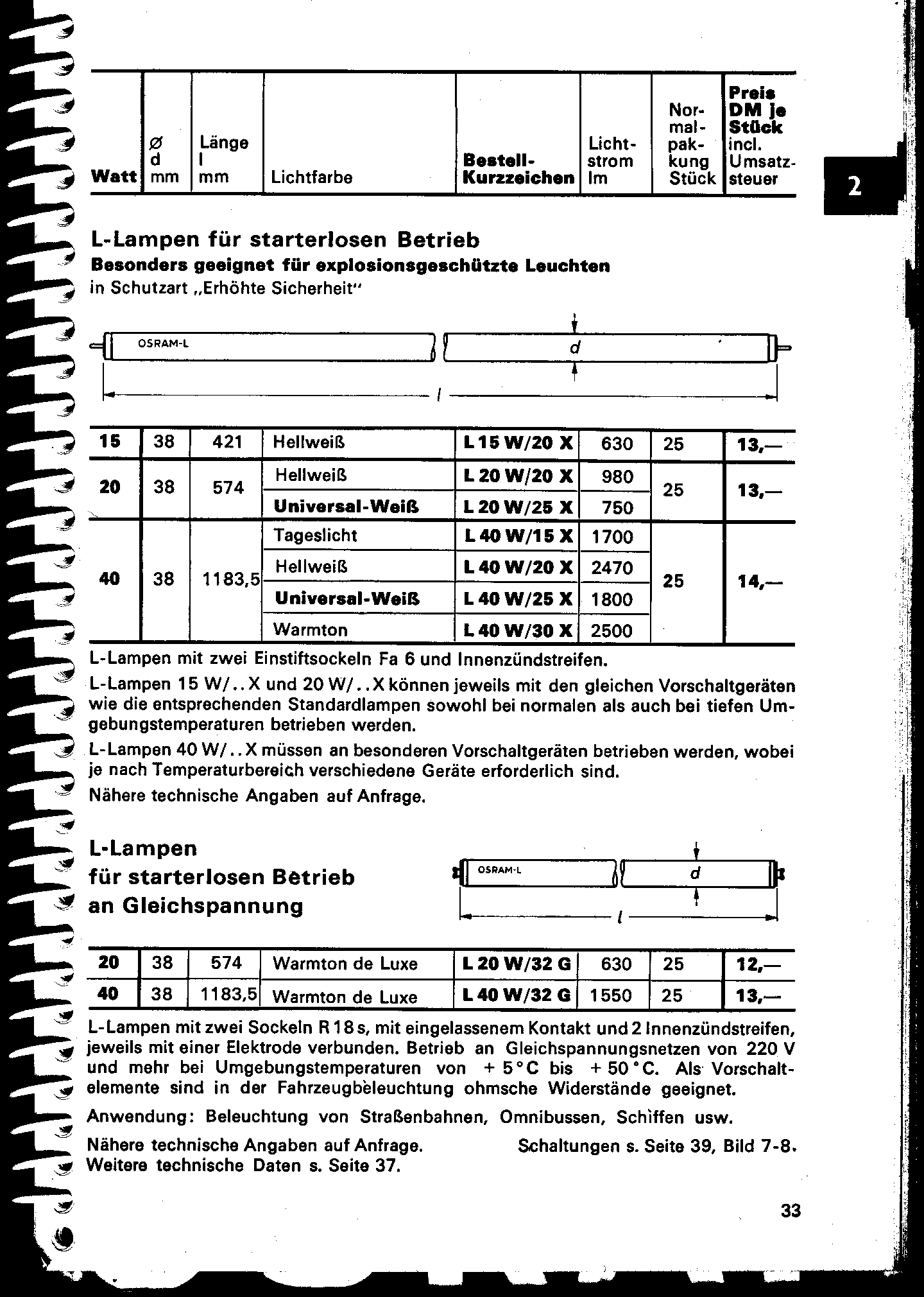

Auszug aus dem Osram Lampenhandbuch 1970.

von Marcel D. (triton)
Danke schon mal für die Antworten.
Einen Zündstreifen haben meine Röhren definitiv.
Laut dem Osram Lampenhandbuch und auch den Datenblättern der
Leuchtstofflampen steht leider immer nur das bei den 40W ein
"besonderes" oder "spezielles" Vorschaltgerät benötigt wird.
Und wenn ich das richtig verstehe, konnten die 20W-Lampen mit einem
einfachen KVG betrieben werden?

von oszi40 (Gast)
Marcel D. schrieb:
> aber mit was für einer Art von Vorschaltgerät konnte ich nicht
> herausfinden. Die Infos im Netz sind diesbezüglich äußerst sparsam.
<---|=========|---> Hochspannung zum Start z.B.Datenblatt
http://www.ecat.lighting.philips.com/l/lamps/fluorescent-lamps/tl/tl-x-xl/21425/cat/
Wahrscheinlich ist Aufwand > Nutzen, wenn man bedenkt, daß man für 4,50€
eine neue Lichtleiste mit 36W-Röhre und EVG bei Obi findet?

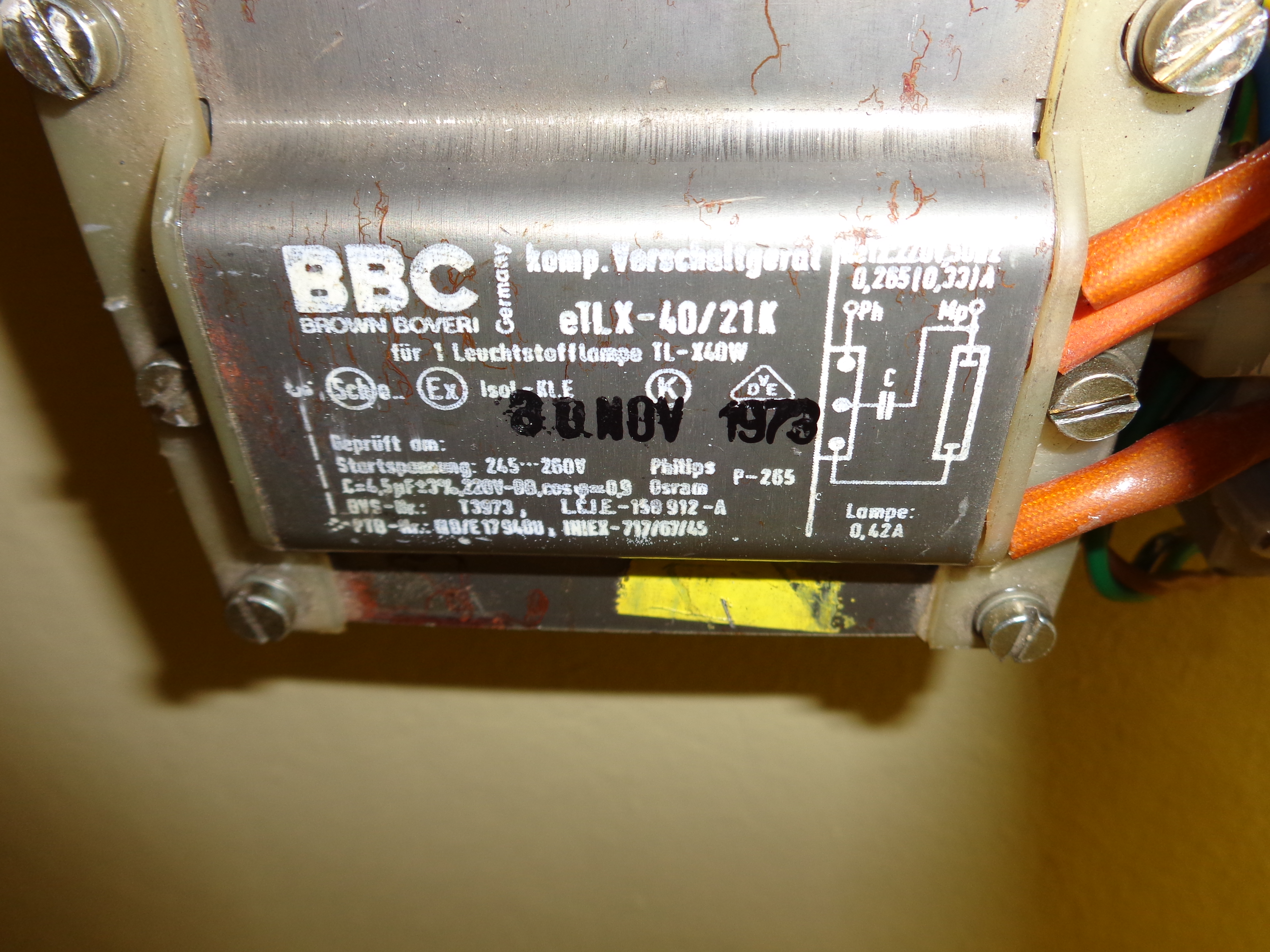

Moin,
habe endlich ein passendes Vorschaltgerät für meine Leuchtstofflampe
gefunden.
Habe aber noch ein paar Fragen zum Kondensator.
Leider ist der Druck auf dem Vorschgaltgerät nicht wirklich gut. Mit
viel Mühe würde ich eine Kapazität von 4,5µF +/- 3% Toleranz lesen?!
Ist dieser Kondensator, laut Schaltung, als Parallelkondensator zu
verstehen?
Habe zum Test einen 5,7 µF Kondensator (den ich noch rumliegen hatte)
verwendet und damit zündet die Leutstofflampe sofort und flackerfrei,
ohne den Kondensator startet sie nur widerwillig und brennt dann leicht
flackernd.
Könte ich das damit auch dauerhaft betreiben, oder sollte ich doch
lieber nach eine 4,5µF Kondensator suchen, wenn ja, welcher
Kondensatortyp ist das?
Danke im voraus
Gruss
Marcel
von Helge A. (besupreme)
Vielleicht hat dein 5,7uF Konjdi schon etwas nachgelassen.
Ich kenne für diese Anwendung nur MP-Kondensatoren mit recht hoher
Spannungsfestigkeit (450V, wenn ich mich nicht täusche).
Beitrag #6894136 wurde von einem Moderator gelöscht.
