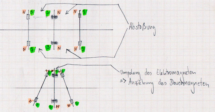

ich arbeite an einem Projekt indem Bewegung durch Elektromagnete
realisiert wird. Dazu sind abwechselnd Permanentmagnete und
Elektromagnete hintereinander positioniert. Durch die Umpolung der
Elektromagnete werden die Permanentmagnete abgestoßen, bzw. angezogen.
(siehe Anhang)

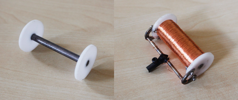

Der Elektromagnet besteht aus einer Eisenstange, 6mm Durchmesser, 60mm
Lang. An den Enden sind Plastikscheiben angebracht. Auf diesen
„Spulenkörper“ sind dann übereinander zwei Wicklungen Kupferlackdraht (d
0,2mm) á 200m aufgerollt. Der Magnet wird zunächst für kurze Zeit mit
80V betrieben, um den Permanentmagnet abzustoßen. Danach wird die
Spannung halbiert um den Abstand zu halten. Die 80V/1,3A sind natürlich
übertrieben für den Magneten, aber erst mal nötig um den
Permanentmagneten abzustoßen. Eventuell überlege ich den direkten
Kontakt zwischen den beiden Magneten zu vermeiden.

Wie wirkt es sich auf die Magnetkraft aus, wenn ich die Plastikscheiben
durch z.b. Eisenmaterial ersetzte. Vergrößert sich das Magnetfeld, oder
wird es einfach verteilt und ist daher in der Mitte schwächer?
Kann ich den Magnet von außen Kühlen, also wie ist das Verhältnis
zwischen der Temperatur am Kern und außen an der Spule.
Soweit ich weiß hat Kupfer keine Magnetischen Eigenschaften und ist gut
Wärmeleitend. Wäre es denkbar die Plastikscheiben durch Kupfer zu
ersetzen um für bessere Abwärme zu sorgen?

Andere wickeln die Spulen nicht mit Kupferlackdraht, sondern mit einem
dünnen, isolierten Kupferrohr und pumpen Kühlwasser durch :)
Man sollte vorsichtshalber die Leitfähigkeit des Kühlwassers regelmäßig
prüfen, um teure Korrosionsschäden zu vermeiden.
