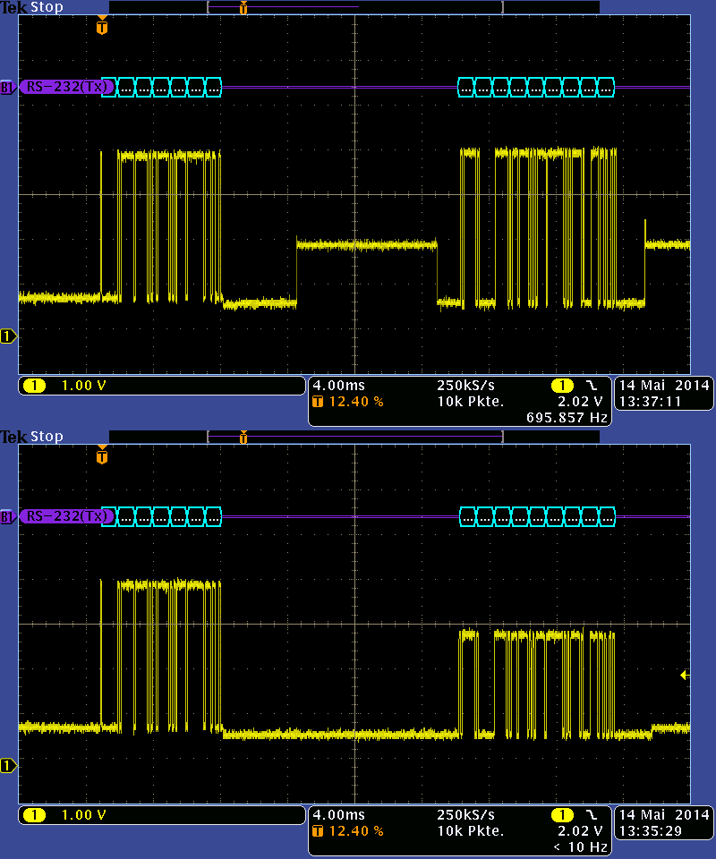

ich versuche gerade mittels C# einen µC und meinen Computer zu
verbinden.
Ich habe ein funktionierendes Windows Programm und will dieses nun durch
ein eigenes Programm ersetzen.
Generell funktioniert es so, dass der PC am µC einen Parameter anfrägt
und der µC diese dann eben zurück sendet.
Das Problem hierbei ist, dass mein c#-Programm keine Daten empfängt.
Mit dem Oszi sehe ich aber, dass der µC auf meine Anfrage vom PC
antwortet.
Ich habe mal ein Bild angehängt. Oben sieht man die Kommunikation mit
der alten Originalprogramm, das funktioniert --> KEIN C#!
Unten ist mein c#-Programm welches nicht funktioniert. Es sieht für mich
so aus, als würde bei meinem Programm die Übertragunsrichtung vom
Com-Port nicht umgeschalten werden.
Sieht man glaub ganz schön daran, dass die Pegel der µC-Antwort zu klein
sind, hier arbeiten wohl die beiden Treiber gegeneinander, oder!?
Ich habe mal den relevanten code angehängt und die Fehlerbehandlung
heraus genommen damit es etwas übersichtlicher wird.
Könnt ihr erkennen woran das Problem liegt? mir ist nicht bekannt dass
ich nach serialPort.Write die Übertragungsrichtung manuell umschalten
muss, oder etwa doch!?

Beschreibe mal etwas genauer, wo das Programm etwas macht oder halt
nicht macht.
ich benütze einen RS485-Adapter der mittels USB an den PC angeschlossen
wird und im Gerätemanager als "gewöhnlicher" COM3 auftaucht.
bei BytesToRead bekomme ich "0", es wird also überhaupt garnichts
empfangen.
Die GetResponse wird oben in der ReadData() aufgerufen.
ICh befülle die Funktion ReadData, sende dort meine Anfrage und warte
dann im Thread.Sleep 50 ms, dass reicht dann eben für das empfangen der
Nachricht (am Oszibild sieht man ja dass die Antwort kleiner 30ms
benötigt.
Dannach springe ich eben in die Getesponse und lese den seriellen Buffer
aus und schaue, ich ich eine Antwort habe.
Ich bekomme dann eben keine Antwort und der Buffer ist leer.
Es kommt mir eben komisch vor weil ich ja am Oszi sehe, dass eben doch
eine Antwort kommt, aber es arbeiten hier eben zwei Pegel gegeneinander.
PC wie auch der µC stehen vermutlich in der Richtungssteuerung auf
senden. Ein Lösungsansatz wäre wohl, wenn ich nach dem senden direkt die
Richtungssteuerung auf Rx stellen könnte.
Und was für einer ist das? Bessere RS485-USB-Adapter können die
erforderliche Richtungsumschaltung transparent in Hardware abwickeln, so
daß Du Dich nicht weiter darum kümmern musst.
So etwas ist beispielsweise bei Adaptern möglich, die einen FT232
verwenden; denn der hat eine entsprechende Steuerleitung (siehe
Datenblatt des FT232, Schaltungsbeispiel für Gebrauch mit
RS485-Treiber).
Es ist daher sehr ratsam, genau so einen Adapter zu verwenden.
