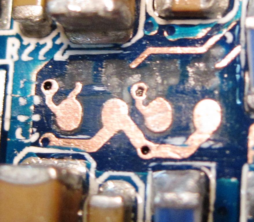

Hallo, ich brauche Hilfe.
auf der Platine sind zwei Widerstände abgeraucht und Kollege war mit nem
"großen Lötkolben" drann.
Wie kann man die 4 Pads wieder herstellen oder die Widerstände
anderweitig sauber einlöten?
Auf den runden Pads sitzen 2 Kondensatoren die ich erst mal gerettet
habe.
Problem ist, die Platine ist Vibrationen und Temperaturwechseln
(-10°/+50°C)
ausgesetzt.
Danke für hilfreiche Tips schon mal.
Peter
du brauchst isolierten Fädeldraht. Das ist dünner Kupferdraht mit einer
durchsichtigen Lackschickt isoliert. Entweder lötest du den SMD
Widerstand stehend auf ein rundes Pad und führst einen Fädeldraht auf
die Leiterbahn oder du klebst den Widerstand mit SMD-Kleber (oder UHU
Endfest) auf das Board (freie Fläche wo mal die Pads waren). Dann kannst
du mit 2 Fädeldrähten hin. Dann testest du alles und anschließend
empfehle ich eine "Vergussmasse". Heißkleber ist da ein sehr sehr guter
Weg.

Falls Du gute Augen/ruhige Hände/Pinzette usw hast, evtl. noch eine
Möglichkeit:
Geregelter Lötkolben auf z.B. 250°C. Ne Lötspitze vorn plan schleifen,
dann Kupferfolie auf Pad-Größe zuschneiden, und dieses "Pad" mit der
(unverzinnten)Lötspitze einige Sekunden gegen die Platine drücken. Nach
dem Abkühlen würde ich einem solchen Pad deutlich mehr mech. Stabilität
als irgend einer normalen Klebung zutrauen.
Falls das Harz der Platine doch schon verdampft ist und Kupferfolie
allein nicht hält, kann man das gleiche Spiel auch mit dünnem, einseitig
kaschiertem Basismaterial (Prepreg) durchführen. Spätestens dann ist der
Erfolg garantiert.
Ist natürlich alles nichts für Grobmotoriker...;-)
Ich würde auch Fädeldraht/Kupferlackdraht empfehlen. Damit auf die
Leiterbahnen/Pads und dann die Widerstände kontaktieren.
Ich hoffe, Du weißt genau wie die Widerstände vorher verbunden waren,
alleine aus Deinem Foto erkenne ich das nicht vollständig.
Die ganzen Kleber-Geschichten auf jeden Fall erst draufgießen, wenn Du
alles verlötet und erfolgreich getestet hast. Wenn da einmal Endfest
oder Heißleim drauf war, kannst Du da nix mehr korrigieren oder erneut
löten.
Helge O. schrieb:
> Ich würde versuchen THT-Widerstände drauf zu löten.
Das vermute ich mal dürfte nicht gehen, die umliegenden Bauteile dürften
0805 oder 0603 sein, da passt da Nichts an bedrahtet rein.
CuLackdraht, sauber und vorsichtig arbeiten (Feinmechanikerarbeit)
danach lokal vergießen (wie schon beschrieben).
Wenn Du das nicht kannst such Dir jemanden der das kann, der Kollege ist
auf jeden Fall nicht mehr in der Auswahl.
Klar, aufrecht hinstellen. Die Leiterbahnen, die da oben ankommen würde
ich mal auf 8 - 10 mil schätzen. Da bekommt man THT ohne Probleme dran
festgelötet. Gerade weil die Umliegenden Bauteile so "klein" sind, wäre
es in meinen Augen ein Vorteil, dann muss man sich nur die Bedrahteten
Bauteile so hinbiegen, dass sie nicht stören.
Aber jeder hat ja eine andere Herangehensweise. Ich denke "DIE LÖSUNG"
gibt es für ein solches Problem eh nicht.
Doch, habe sie oben schon genannt. Lediglich die Größenordnungen
schrecken ab, bzw. man braucht feines Werkzeug, Optik usw. Das Ergebnis
wäre weit besser als irgendwelche Drähte zu ziehen/ THTs an 0,1mm Bahnen
anzulöten...;-)
OP
Danke für die Tips.
aber da "klebt" nichts mehr. Also fällt die Kupferrebuildmethode aus.
MinniTHT hab ich grad keine zur Hand, also werd ich doch wohl oder übel
die Drahrvariante machen müssen.
Danke noch mal.
