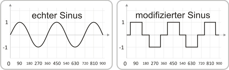

Ab Besten wäre natürlich ein echter Sinuswechselrichter (kostet nochmal
extra). Ans Laufen bekommt man es aber oft auch mit den modifizierten
Sinus Modellen. Diese belasten aber den Motor zusätzlich durch ihre
unpassende Wellenform. Also Folge entsteht im Motor ehöhte Verlustwärme.
Vibrationen und Brummen können Auftreten (mechanische Belastung).
Außerdem erfordert das Rechtecksignal mit seinen langen hohen
High-Pegeln eine gute Isolation in den Spulen. Der Effektivwert liegt
zwar auch bei 230 Volt, aber die Spitzenpegel sind anders. Nicht alle
Motoren vertragen das auf Dauer.

So in der Art habe ich mir das auch schon gedacht. Dieser "modifizierte
Sinus" bei billigen Wechselrichtern scheint ja nur ein gestuftes
Rechtecksignal zu sein. Ich vermute mal dass beim Abfallen der Flanke
das Magnetfeld im Motor schlagartig zusammen bricht und die
Impulsspannung jegliche Transistoren bzw. FETs in den Halbleiterhimmel
schickt. Außerdem könnte es ja sein, dass die Isolierung im Motor
überschlägt.
