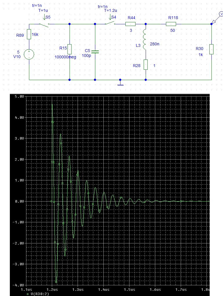

Hallo, ich versuche schon eine ganze Weile einen gedämpften Schwingkreis
zu bauen. Ich weiß zwar wie das ganze funktioniert habe dabei aber
starke Probleme die Amplitude aufrecht zu erhalten:
Mein Schwingkreis ist so aufgebaut, dass ich einen 100pF Kondensator mit
500V über deinen 16kOhm Ladewiderstand lade. Über einen Schalter
(Innenwiderstand 3Ohm) schwingt das ganze dann in einem
Paralelschwingkreis mit einer ca. 300nF Spule. Der Ausgangswiederstand
ist 50 Ohm und gemessen wird mit einem 50Ohm System bei einer Beslastung
von 1kOhm.
Spule und Kondensator sind so dimensioniert dass Xl = Xc und Z = 50Ohm
ist.
Baue ich selbigen Schwingkreis auf und dimensioniere ich die L und C so,
dass eine 10MHz Frequenz erzeugt wird ist alles wunderbar. Ich messe
dann am Ausgang fast 500V Amplitude und 10Mhz gedämpfte Schwingung.
Je höher ich in der Freuqenz gehen will, also je kleiner ich die
Bauteile dimensioniere, desto mehr bricht aber leider meine Amplitude
ein und ich weiß nicht wiso.
Die Simulation, gibt mir volle Spannung am Ausgang.
Kann mir einer einen Tip geben, was ich verändern könnte um dem Herr zu
werden?

Die Spulengüte verbessern. Wenn du die Induktivität verringerst, aber
die ohmschen Anteile gleich lässt, dann sinkt die Spulengüte. Der
Schwingkreis ist damit stärker gedämpft und die Schwingung klingt
schneller ab.

Wie verbessere ich die Spulengüte? Ich verwende momentan eine Luftspule
aus Silberdraht. 3 Windungen bei einem Durchmesser von 1cm.
Mach ich eine kürzere Spule verringert sich mit der Induktivität auch
der ohmsche Anteil. Aber wahrscheinlich im vergleich nicht so drastisch.
Wie komme ich dem entgegen?
Der Drahtdurchmesser sollte hoch sein. Also kein 0.1mm, eher 1mm Draht.
Dann gibt es bessere und schlechtere Kondensatoren. Mach mal ein Bild
des Aufbaus und der komponenten.

Der Drahtdurchmesser ist 1mm. Als Kondensator habe ich einen
Keramikkondensator wegen der kompakten Bauform genommen. Einen Foto habe
ich leider gerade nicht zur Hand. Alles ist aber direkt
aneinandergelötet.
>Ich verwende momentan eine Luftspule aus Silberdraht. 3 Windungen bei einem
Das ist nicht schlecht, aber die ohmschen Anteile sind halt noch zu
hoch. Du hast 1+3 Ohm in Reihe zur Spule und ca. 1k parallel zur Spule.
Was soll die Schaltung denn machen?

Ich will versuchen eine Hochfrequente Störung zu simulieren. und die
1kOhm ist der Eingangswiderstand, von dem, auf das ich die Störung los
lassen will.
1Ohm habe ich in der Simulation als reelen Suplenwiderstand angenommen.
Der ist wahrscheinlich auch kleiner. Die 3 Ohm hat mein Schalter wohl.
Aber auch mit einem mechanischen Tippschalter kommt das selbe Signal
raus.
In dem 100pF Kondensator speicherst du 0,5*(5V)²*100pF=1,25nJ=1,25nWs
Ein Sinus mit 5V Amplitude leistet 12,5mW an 1kOhm. Die Energie des
Kondensators würde bei voller Amplitude also 1,25nWs/12,5mW=100ns lang
reichen. Das stimmt von der Größenordnung mit deinem Bild überein. Viel
mehr kannst du also nicht erwarten.

Das stimmt schon. In der Simulation habe ich 5V eingetragen, tatsächlich
verwende ich aber 500V, was aber wohl kein Unterschied in der Rechnung
macht.
Mit dem Ergebnis der Simulation wäre ich ja Zufrieden.
Mein Problem ist ja, dass ich das nicht so hin bekomme. Ich bekomme eine
Schwingung mit einer Amplitude (Peak 1) von nur gut der hälfte (ca.
300V) heraus.

Darüber habe ich nochmal nachgedacht. Es ist richtig, dass die Güte des
Schwingkreises dadurch sinkt, der Schwingkreis dadurch also zunehmend
gedämpft wird.
Allerdings sollte zumindest die erste Schwingung die Volle Amplitude
haben oder? Ich habe ja das Problem, dass das die Amplitude auf die
Hälfte geht, nicht die Güte.

Die Schalter in der Simulation sind ideale Schalter, auch meschanische
Schaöter verbinden und trennen nicht unendlich schnell.
Bau in deine Simulation mal MOSFETS ein.
