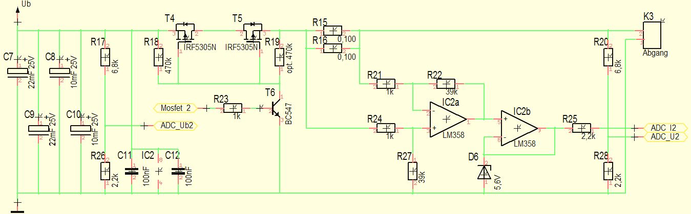

Hi Leute,
ich bin nun schon eine ganze Weile am Fehler suchen und benötige Hilfe,
damit ich wider ruhig schlafen kann ;-)
Ich baue gerade redundante Netzteile (je 12-16V und max. 2,5A), welche
über Mosfets ihre Leistung zur Verfügung stellen sollen. Um den Strom
jedes Netzteils zu messen, wählte ich einen 0,1Ohm Messwiderstand und
einen Differenzverstärker. Als OPV kommt der alte LM358 aus der
Schublade zum Einsatz.
Das Problem:
Sind die Mosfets durchgesteuert, bekomme ich ohne angeschlossene Last
eine Spannung von 0,730V vom OPV geliefert. Wenn ich Lasten (z.B. 39Ohm
Lastwiderstand) zuschalte, kann ich keine große Änderung der
OPV-Spannung verzeichnen. Sie schwankt lediglich um wenige mV.
Sind die Mosfets ausgeschaltet, fallen die OPVs wieder auf ihr Offset
von etwa 30mV zurück.
Fahre ich (bei gesperrten Mosfets) am Messwiderstand über eine externes
Labornetzteil die zu messenden Ströme an, bekomme ich passende
Ausgangsspannungen aus dem OPV.
Ich dachte erst, es würde am Ripple der Speisespannung liegen. Aber auch
wenn die komplette Schaltung vom Labornetzteil versorgt wird, ist obiges
Schauspiel anzusehen :-(
Für Hilfe wäre ich sehr dankbar
Flo
OP #3656616
T4 und T5 sind so geschaltet um im Fehlerfall die Bodydiode des Mosfets
auszuhebeln (Zum Thema Redundanz)!
Die Z-Diode ist optional und schützt den ADC des uC, welcher die Ströme
und Spannungen verarbeitet. Diese ist für OPVs mit interner
Strombegrenzung gedacht...
Kann mir jemand einen relativ günstigen und kompatiblen SO8-OPV nennen,
der den Anforderungen entspricht?
Gast #3656653
Die Schaltung zur Strommessung krankt daran:
1. Der OP hat nicht den nötigen Eingangsspannungsbereich.
Du benötigst da einen Rail to Rail OP-Verstärker oder zumindest einen OP
der Eingangsseitig bis an die posetive Vesorgungsspannung funktioniert.
2. Das Design benötigt um eine gute gleichtakt Underdrückung zu haben
exakt tolerierte Widerstände. Sowas ist teuer.
Schau dir mal AN-105 und den LTC®6102 auf linear.com an!

Funktioniert denn der LTC6102 bei Kurzschluß des Shunt gegen GND auch
richtig?
Wenn er wirklich nur den eingebauten Fet so wie eingezeichnet hat geht
das nämlich nicht!

Schau dir im Datenblatt Figure 11 an (Output Characteristics Current
Sinking)
Dort siehst du, dass wenn der Ausgang Strom "sinken" muss, geht die
minimale Ausgangsspannung ziemlich schnell auf 0.7V
