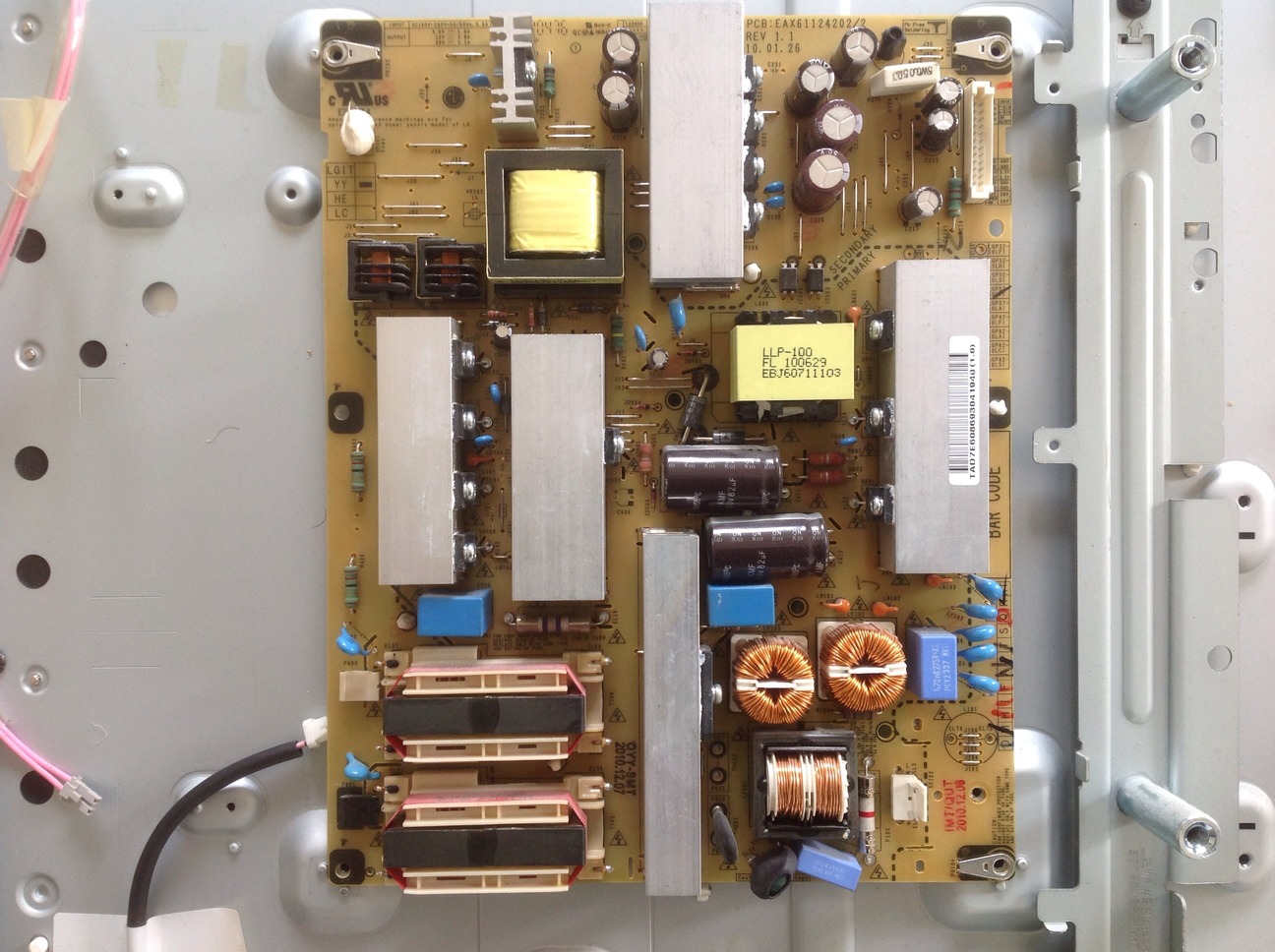

Ich habe einen LG 37LD420 bekommen, bei dem nach einem Unwetter
(Überspannung?) kein Bild mehr erscheint.
Die standby Leuchte funktioniert allerdings noch. Sprich, nach dem
einstecken leuchtet sie rot, nach dem Einschalten blau. Es erscheint
jedoch kein Bild mehr. Auch wenn ich mit der Taschenlampe gegen das
Display Leuchte ist nichts zu erkennen.
Ich bin daraufhin hergegangen und habe das Netzteil untersucht. An den
Ausgängen habe ich wie auf der Platine vermerkt 3,5, 12 und 20 Volt
anliegen.
Allerdings habe ich hinter dem Inverter für das Display (unten links)
keine Spannung.
Durchgemessen habe ich bisher:
-Kondensatoren mit Multimeter und Widerstandsprüfung --> Widerstand
erhöht sich.
-Sicherungen --> beide iO
-Trafospulen Widerstandsprüfung --> beide zeigen gleiche Werte.
Primärwicklung 1Ohm. Sekundärwicklung 23Ohm.
-Mosfet (4 Stück am linken Kühlkörper) --> Gate zu Drain ca. 2MOhm. Gate
zu Source 260Ohm
Optisch habe ich keine Beschädigungen wie aufgeplatzte Kondensatoren,
Brandspuren bemerkt.
Kann mir jemand weiter helfen.
Grüße Sam

#3656745
Das bedeutet, daß die Hilfsspannung da ist, der Controller, der den
Standby-Modus überwacht diesen auch verlassen möchte, und
(wahrscheinlich!!) das Hauptnetzteil nicht startet.
Entweder Netzteil auf Verdacht komplett austauschen oder mit vollem
Messgerätepark an die Sache Schaltnetzteil herangehen. Alles andere ist
Glücksspiel.

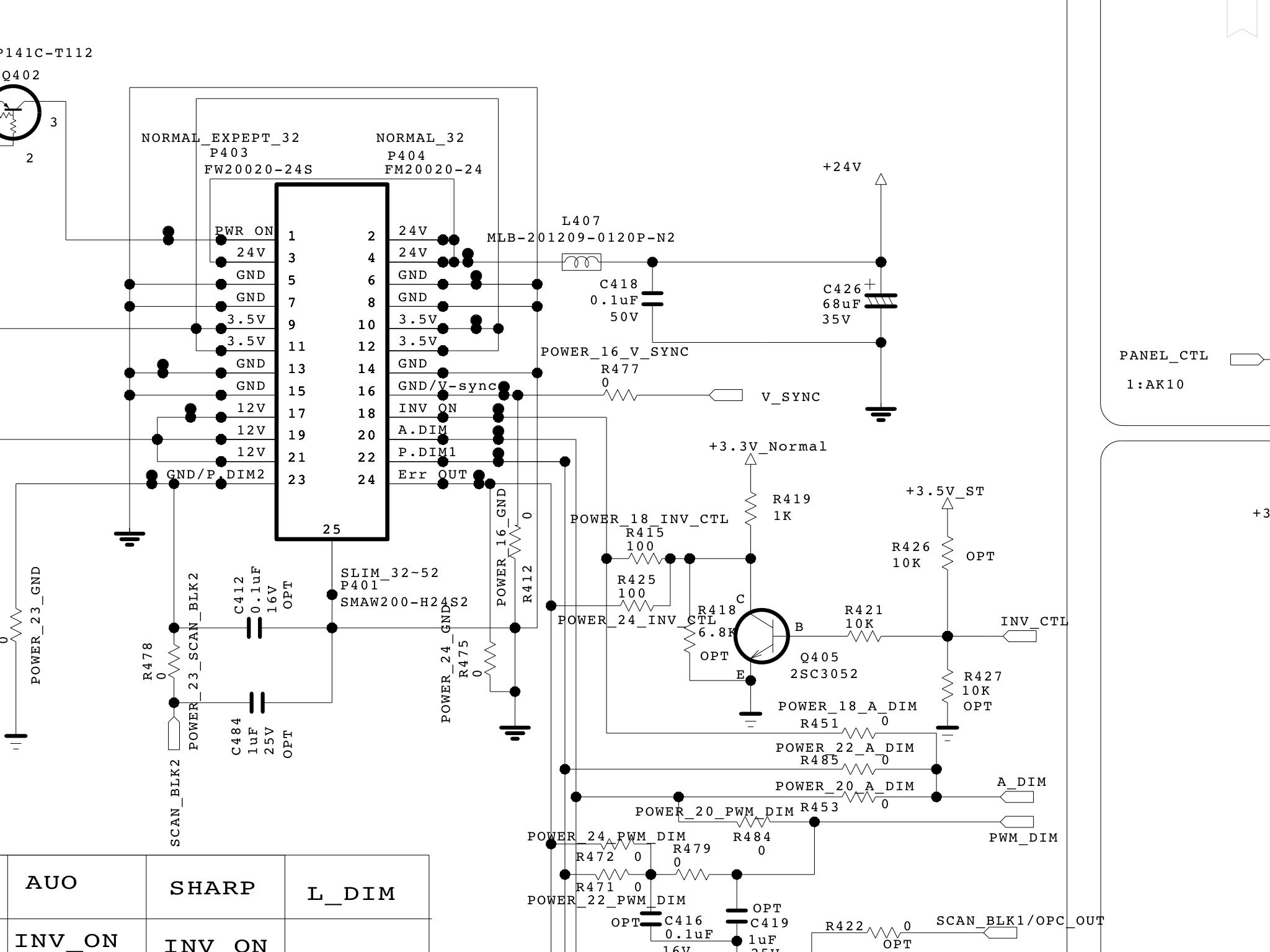

Gast #3656824
Danke schon einmal für die ersten Antworten.
Ich habe zusätzlich noch die anderen Kabel an der Steckerleiste zum
Motherboard gemessen.
Werte jeweils ausgeschaltet/eingeschaltet:
Error: 0V/0V
P-Dim: 0V/0V
A-Dim: 0V/ 2,5 - 3V
1MV (schwer ablesbar): 0V/0V
Power on: 0V/3V
Die 3,5V habe ich im aus und eingeschalteten Zustand. Die 12V und 20V
liegen erst an, wenn der Fernseher eingeschaltet wird.
Helfen diese Infos schon weiter?
Leider verfüge ich außer Spannungsprüfer und Multimeter über keinen
Messgerätepark ?
Grüße Sam

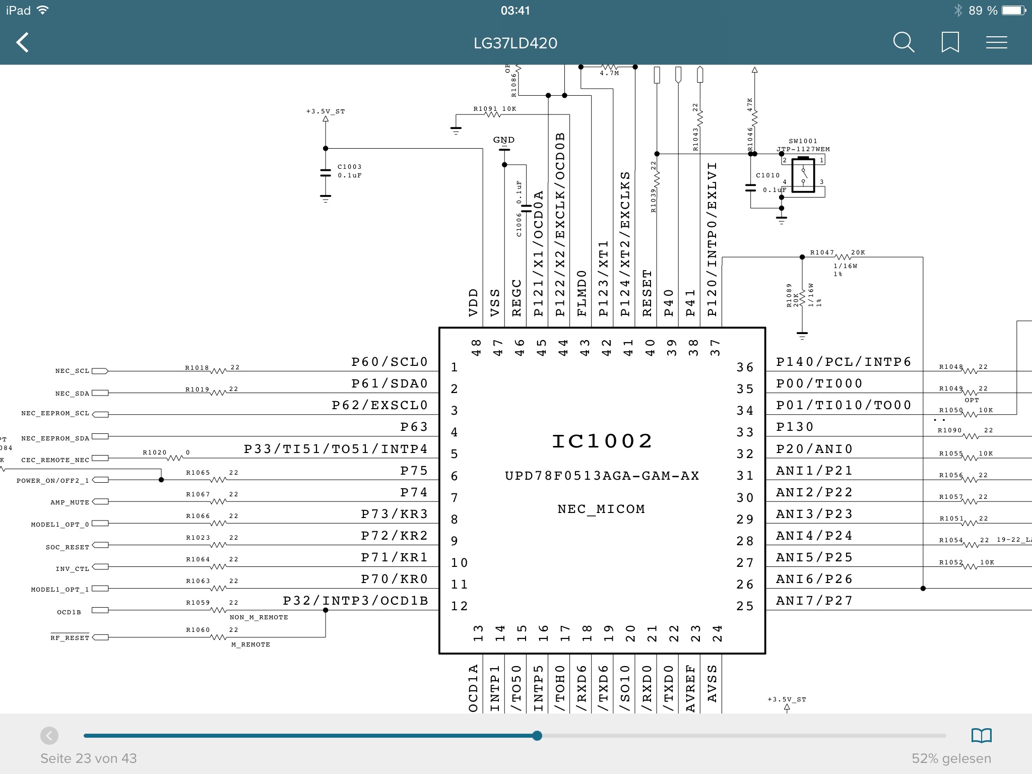

Gast #3657890
Habe mir noch ein paar Sachen durchgelesen und dabei festgestellt dass
1MV natürlich INV heißen muss. Hatte mich dann gewundert, dass ich dort
0V Messe. Über Google habe ich einen Schaltplan (leider nur vom
Mainboard) gefunden und dort gesehen, dass der Inverter auf dem
Mainboard über einen Transistor nur gegen Masse geschaltet wird. Also
hören sich die 0V wieder plausibel an. Habe mir mittlerweile schon ein
Ersatznetzteil bestellt.
Hat jemand Einwände?
