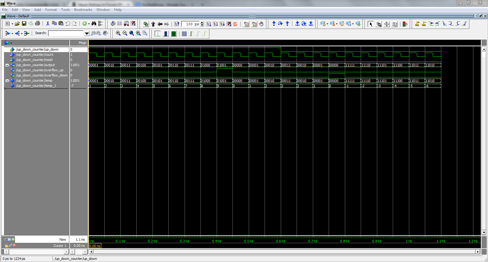

Hallo Leute,
ich wollte mir ein Dekadenzähler in VHDL schreiben der von -9 bis 9
zählen sollte, die Hochzählung funktioniert ohne Probleme, aber wenn der
Zähler runter zählen sollte da funktioniert es nicht so wie ich das mir
gedacht habe:
wenn der Zähler von 0 runter zählen sollte, dann zählt er nicht 0, -9,
-8, -7..., sondern 0, -1, -2, -3,...
Was mache ich da falsch?
library ieee;
use ieee.std_logic_1164.all;
use ieee.numeric_std.all;
entity up_down_counter is
port(
up_down    : in std_logic;
count    : in std_logic;
reset    : in std_logic;
output    : out std_logic_vector (4 downto 0);
overflow_up   : out std_logic;
overflow_down  : out std_logic
end up_down_counter;
architecture verhalten of up_down_counter is
signal temp : signed (4 downto 0)  := "00000";
signal temp_1 : integer range -10 to 10 := 0;
begin
P1: process (reset, up_down, count, temp_1)
begin
if reset = '1' then
  temp_1 <= 0;
elsif temp_1 > 9 then
  temp_1 <= 0;
elsif temp_1 < -9 then
  temp_1 <= 0;
elsif count = '1' and count'event then
if up_down = '1' then
  temp_1 <= temp_1 + 1;
else
  temp_1 <= temp_1 - 1;
end if;
end if;
end process P1;
temp <= to_signed(temp_1, temp'length);
overflow_up <= '1' when (temp_1 = 9 and up_down = '1') else '0';
overflow_down <= '1' when (temp_1 = 0 and up_down = '0') else '0';
output <=(std_logic_vector(temp));
end verhalten;
Moderator (Firma: Titel) Persönliche Seite #3657290
Die nächste Zahl nach 0 ist -1. So lernt man das in der Schule:
...-3,-2,-1,0,1,2,3... Und dann das selbe rückwärts:
3,2,1,0,-1,-2,-3,...
Das stimmt also alles.
> dann zählt er nicht 0, -9, -8, -7...,
Das wäre ja auch ein ganz seltsamer Zähler, der so zählt...
> aber wenn der Zähler runter zählen sollte da funktioniert es nicht so
> wie ich das mir gedacht habe:
Du denkst anders als alle Anderen.
Noch ein Wort zu deiner Beschreibung:
begin
if reset = '1' then
  temp_1 <= 0;
  temp_1 <= 0;
  temp_1 <= 0;
elsif count = '1' and count'event then -- huch! hier kommt ein versteckter Takt
else
end if;
end if;
end process P1;
Wo hast du diesen Beschreibungsstil gesehen oder gelernt?
Man macht keine asynchronen kombinatorischen Resets. Das geht in der
Praxis schief weil es dort bei kombinatorischen Übergängen Glitches
gibt.
Ich würde dir (neben der Verwendung einer leserlichen Formatierung!!)
sowas vorschlagen:
P1: process (reset, count)
begin
  if reset = '1' then  -- muss das sein?
    temp_1 <= 0;
  and count'event then -- zuerst kommt der Takt
    overflow_up   <= '0';
    overflow_down <= '0';
    if count='1' then
      if up_down = '1' then -- hochzählen
        if temp_1 = 9       -- Überlauf!
          temp_1 <= -9;     -- so läuft der Zähler richtig über!
          overflow_up <= '1';
        else
        end if;
      else                  -- runterzählen
        if temp_1 = -9      -- Unterlauf!
          temp_1 <= 9;      -- so läuft der Zähler richtig über!
          overflow_down <= '1';
        else
22
        end if;
23
      end if;
24
    end if;
25
  end if;
26
end process P1;
Simuliere diese Beschreibung einfach mal...
OP #3658829
Nirgendwo, ich bin ein Anfänger und lerne aus Büchern.
Ich versuche selbst das VHDL-Code für mein Vorhaben zu entwickeln und
dann vergleiche ich mit eine richtige schreibweise und korrigiere Fehler
(falls welche gibt)
> gibt.
Interessante Information in dem Buch steht so was nicht,
ich weiß nicht ob Sie der Autor von der Seite
http://www.lothar-miller.de sind, aber da habe ich erklährung für Ihre
Anmerkung gefunden.
Ist die Beschriebung richtig weil der Quartus gibt mir ein Haufen Fehler
raus?
diese Schreibweise akzeptiert er nicht, ich dachte dass die
Takterkennung so beschrieben wird:
Da habe ich ein verständnisproblem:
wenn der Zählerstand von temp_1 die 9 erreicht hat, dann wird dem tepm_1
sofort die -9 zugewiesen, oder ist das Zeichen "<=" in diesem Fall als
Vergleichsoperator zu verstehen, dann vestehe ich die Logik trotzdem
nicht?
