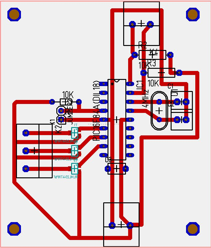

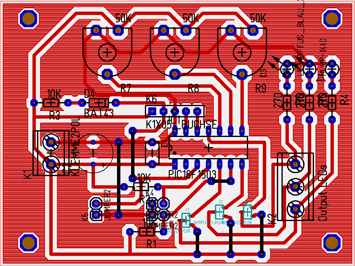

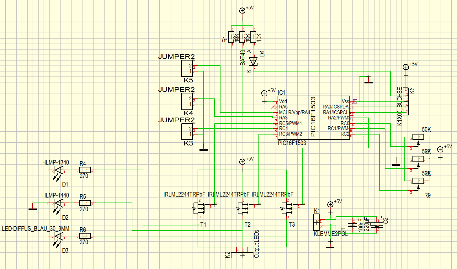

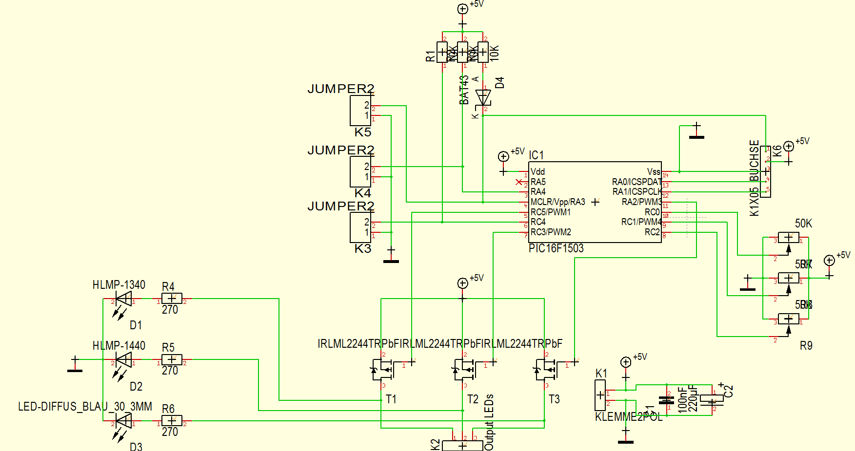

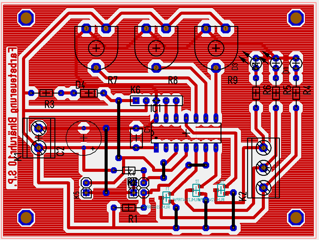

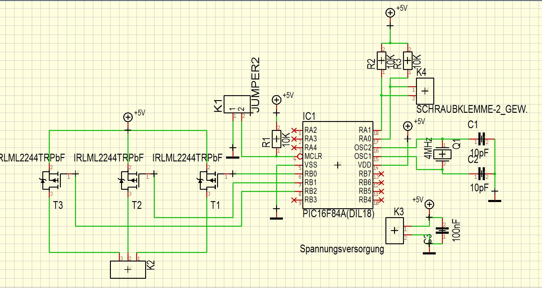

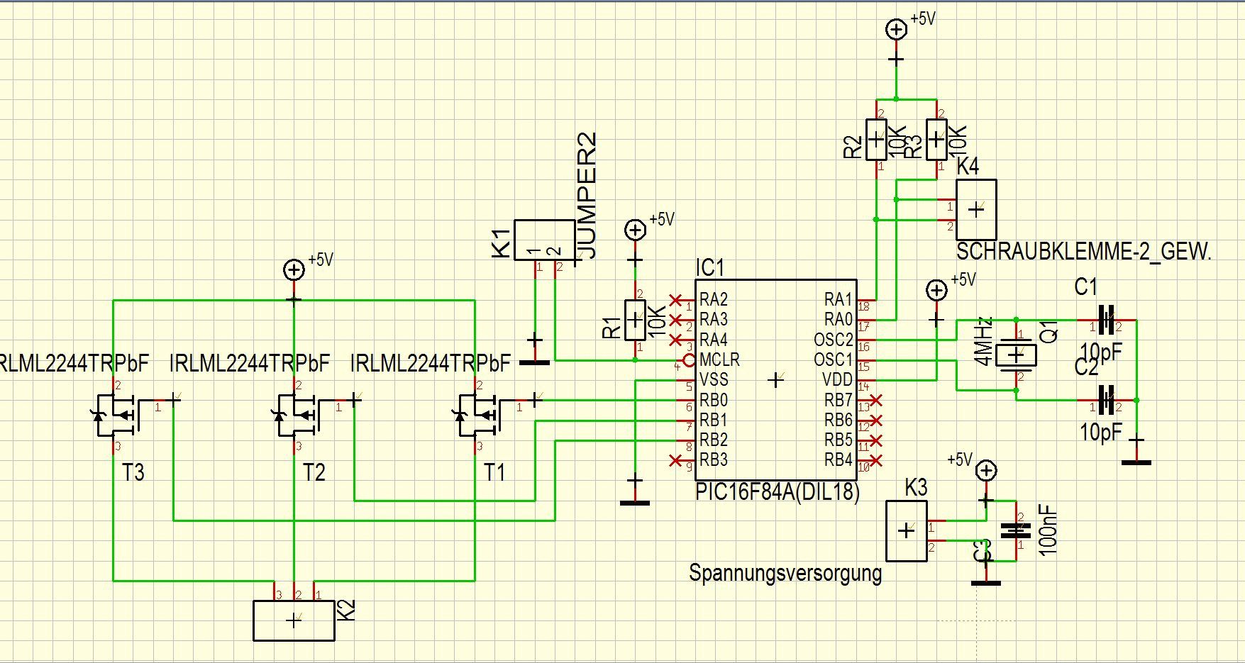

von Sebastian P. (sebl)
Tja dann wird das wohl was eigene Entwürfe angeht mein Debüt mit SMD
Steinchen, reizt mich schon lange, aber lohnt sich wohl nur wenn man
ordentlich 2-seitig platinen ätzen kann, womit ich noch keine Erfahrung
hab.
Ich hab heute nachmittag mal ne Runde gelayoutet, Layout + Schaltplan im
Anhang. Die 3-Fach klemme wird der Output zur Platine vom Kollegen, die
untere 2-Fach klemme als Versorgung und oben noch 2 vorbereitete Inputs
für Taster oder dergleichen um den Pic ansteuern zu können. Bin für
Feedback offen da ich noch nicht sehr viel an Layouts gemacht hab und
auch das nur frei Schnauze sozusagen.
von Max H. (hartl192)
Das würde ich nicht sagen, ich verwende SMD (vor allem 1206 und SOT23)
auch auf Lochraster und wenn es das passende Bauteil nicht in THT gibt,
lohnt es sich auf jeden Fall.
> Bin für
> Feedback offen
Ich würde einen Anschluss fürs Programmiergerät hinzufügen.
Wieso verwendest du eigentlich diesen alten PIC? Der hat kein einziges
PWM Modul und neue PICs haben in der Regel bessere Peripherie und sind
billiger, siehe:
https://www.mikrocontroller.net/articles/PIC#Alte_und_neue_PICs
Ich würde noch darüber nachdenken, ob es nicht Vorteile dringen würde zu
K2 noch einen Massepin hinzuzufügen.
Zusätzlich wären Pullups an den Gates der FETs nicht schlecht, da die
IOs nach dem Reset als Eingänge konfiguriert sind und die Gates deshalb
floaten und die undefiniert verhalten.

So ich muss das thema grad nochmal aufwärmen, hab grad mal wieder n
Moment lust an der schaltung rumzudenken.
Ich werde letztenendes wohl mit einem PIC16F1503 arbeiten, an dem hab
ich auch noch 3 pins frei für AD wandler, um den PWM Dutycycle von hand
via trimmer oder poti einstellen zu können.
Was mir gerade noch Kopfzerbrechen bereitet ist das Highside schalten
mit den P-Kanal Mosfets.
Funktioniert das so wie in dem Schaltplan einige Posts weiter oben
gezeichnet? Also Source geht an die 5V, an den drain kommen die Anoden
der LEDs, dahinter der Vorwiderstand und Schaltlogik, Das Gate hängt
direkt (?) am PWM des Microcontrollers (Vorwiderstand um die 100 Ohm zur
Inrushstrom-Begrenzung sinnvoll?)
Wenn die PWM Auf Low steht ist das Gate gegenüber Source negativ, der
FET leitet und meine LED kann leuchten, zieht der µC das Gate auf 5V
sperrt der FET, so richtig von der Logik her?
Mit welcher Frequenz lässt sich die PWM noch ohne große Verluste fahren?
Strom wird nie über 1A kommen, eher im Bereich zwischen 100-500mA.
Ich layoute noch n bissl was dann kommt nochmal n Schaltplan + Layout
Richtig. Wenn du willst, kannst du das PWM Signal vom PIC invertiert
ausgeben lassen.
So, die letzten Stunden mit Layouten verbracht, Vermutlich is das ganze
stark verbesserungswürdig, aber schön sieht ne einseitige platine ja
leider selten aus.
Mit der Kombination aus Reset und Vpp für die ICSP schnittstelle bin ich
mir allerdings ganz und garnicht sicher. Da Reset ja normalerweise einen
Pullup kriegt wenn man ihn via Jumper auslösen können will, da aber im
Programmierfall auch die x V Programmierspannung drauf geht hab ich das
ganze mit einer Schottkydiode abgeblockt, geht das so in der
Konstellation?
Die Belegung der Buchsenleiste sollte passen um mit dem Brenner8p was
anfangen zu können. Im schlimmsten Fall tritt wieder der fall mit dem µC
umstecken ein, aber erstmal Kritik abwarten
Die beiden weiteren Jumper dienen, um im Programm irgendwelche Paramter
von außen bestimmen zu können, die LEDs rechts oben dienen als
Indikator, um ohne den rest der Schaltung Ergebnisse sehen zu können.
Soweit mal vorerst
von Stefan (Gast)
Dein µC Schaltbild, stimmt
nicht mit dem im Datenblatt
überein. Nochmal nachschauen.
So funktioniert es nicht.
Wenn du mir jetzt noch sagst wo der fehler sein soll? beim kurz
überfliegen erschließt sich mir kein unterschied. Das schaltbild hab ich
gestern erstellt und eigentlich mehrfach überprüft.
von Stefan (Gast)
Brille nicht geputz ? :-)
MCLR ist auf Pin 4, im Datenblatt.
Ich würde mich bei der Stiftleiste zum Flashen an der Pinbelegung des
PICkits orientieren, der Brenner8 verwendet die gleiche.
Die Schottky wird manchmal so verbaut, ist aber laut Microchip nicht
notwendig.
von Wolfgang A. (Gast)
> Vermutlich is das ganze stark verbesserungswürdig
Eine Sache ist ganz einfach zu verbessern:
Wenn du beim Schaltplan den ganzen Karokram und die Pin-Nummern
wegschaltest würdest, wäre der deutlich einfacher zu lesen.
Linien und Karos sind eine Schreibhilfe. Beim Lesen stören sie meist und
verringern den Kontrast für die Leitungsverbindungen.
Oha, den fehler hätte ich weiß gott nicht gefunden, hab das wohl mit dem
RA4 durcheinandergeworfen, danke!
Karokram ist auch weg, ist mmn viel mehr zeichenhilfe als schreibhilfe
damit die Bauteile nicht vollkommen rumtanzen, aber gut.
Am ICSP hatte ich Vpp und Vdd vertauscht, geändert und sollte passen
jetzt
1 Vpp
2 Vdd
3 Vss
4 Data
5 Clock
So stehts im Brenner 8 Handbuch
Durch das Vertauschen von Pin3 mit Pin4 kam jetzt noch eine Brücke mehr
dazu
Die Massefläche ist nur auf dem Bild so fleckig, im Ausdruck passt die
durchgängige Fläche
Die Pads der Mosfets hab ich auch nochmal etwas nachgearbeitet.
Nächster Versuch
von Stefan (Gast)
Du hast im Layout die Maßefläsche als
Linien. Die Fläsche sollte gefüllt sein.
Druck mal aus, und schau mal ob du da
auch Linien hast oder ob die Maßefläsche gefüllt
ist. Ich würde noch einen Widerstand am Gate machen.
von Stefan (Gast)
Die Bohrung des Elkos scheint 0.7mm zu sein.
Wenn du die Bohren kannst ok.
Die bohrungen für die Elkos waren sogar nur 0,6, hab ich auf von Hand
machbare Pads aufgebessert.
Die Massefläche muss bei Target offenbar in Streifen umgewandelt werden,
um Inseln rauszukriegen, wenn man dabei den Streifenabstand auf 0 Setzt
ist die Fläche sauber.
von Stefan (Gast)
Ja ist richtig mit den Maßefläschen.
Scheinst eine ältere Version zu benutzen.
In der neuen Targetversion haste keine
Linien mehr.
Brücke in Maßefläsche ist ohne Aura schwer zu
löten. Mußte ausprobieren ob du es hin
bekommst diese zu löten. Braucht man mehr Hitze zum
anlöten.
