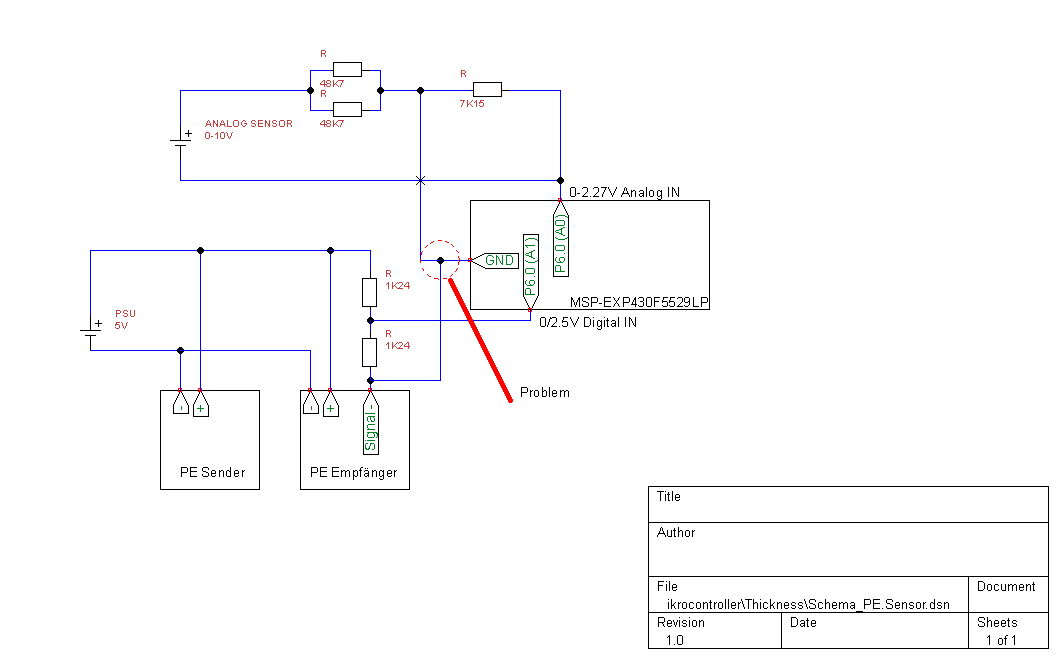

Nun will ich zwei Geräte anschliessen.
1. Gerät:
0-10V Analog. Da will ich mit dem ADC arbeiten und den Wert messen.
Die Schaltung habe ich wie folgt gemacht:
2 Wiederstände 24K35 & 7K15 (Was ich grad da hatte) transferieren das
ganze auf erträgliche 2.27V runter mit einer Belastung von 317mikroA.
Die tSample habe ich mit 13 mikrosekunden berechnet.
Also soweit ich das sehe alles in Ordnung und funktioniert auch ganz
gut.
2.Gerät:
5V Fotozelle PNP. Da will ich den Status auslesen.
Die habe ich auch mit zwei Wiederständen (2x 1.24 K) angeschlossen,
wobei ich danach von der "Masse" einen weiteren Wiederstand auf +
gezogen habe, um darüber ein +2.5V Signal zu lesen.
Auch das funktioniert ganz gut und ich kann den Status auslesen.
Nun zu meinem Problem:
Bei den beiden Schaltungen habe ich jeweils die Masse auf GND des MSP430
gehängt. Wenn ich nun beide Massen darauf hänge, die Schaltungen also
"verbinde" leuchtet die Fotozelle leicht (ein leichtes Glimmen).
Von irgendwo habe ich mal gehört, dass es sich dabei um einen
"Massefehler" handelt, nur wie behebe ich das? Schalte ich Wiederstände
davor stimmen ja meine Voltzahlen nicht.
Evtl. irgendwie mit einer Z-Diode?
Ich möchte auch wissen wie ich vorgehe wenn ich noch mehr Geräte
anhängen will.
Ich hoffe das ganze ist gut genug erklärt, könnte auch einen Schaltplan
liefern aber dazu muss ich erstmal ein geeignetes Programm zum Zeichnen
finden.
Danke schön mal für die Hilfe!
Gruss Dominic

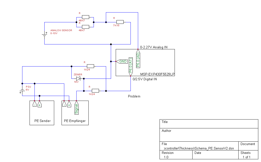

OP #3657433
Hier die Zeichnung im Anhang.
Der Analog Sensor ist folgender:
http://www.keyence.com/products/sensor/laser/il/models/il-030/index.jsp
Die Fotozelle weis ich leider nicht, hatte die hier noch und mit der
Bezeichnung drauf findet man leider nichts bei Google. Sendet aber im
Infrarot-Bereich und hat eine LED oben drauf die den Status anzeigt.
Edit: Sorry, erste Zeichnung war falsch vor 1h.

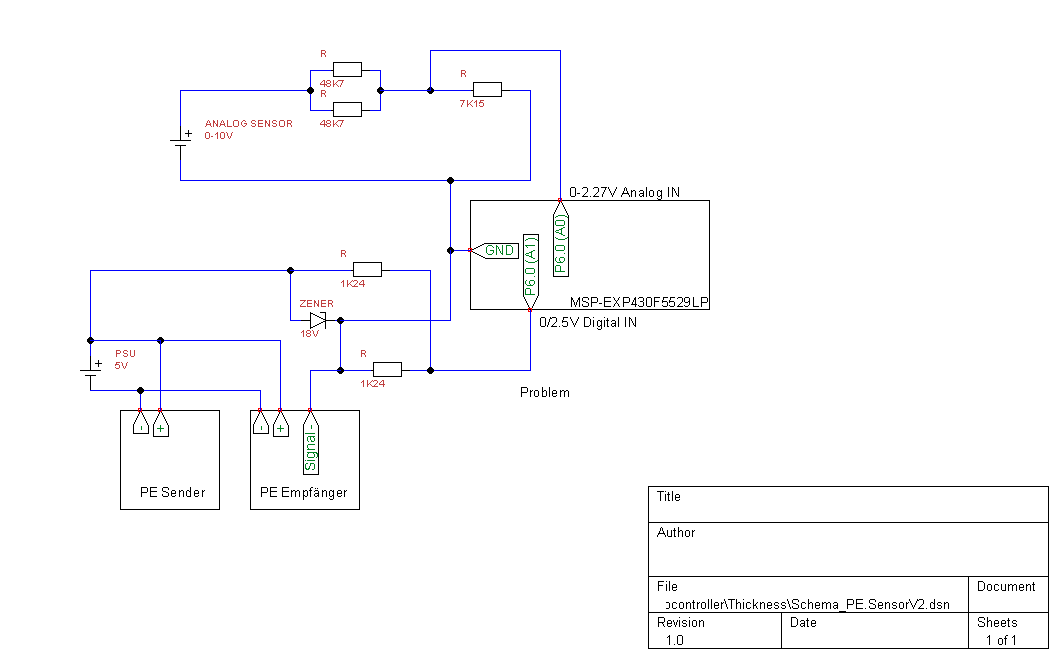

OP #3657465
Ok, jetzt hab ich etwas gebastelt und irgendwie aus dem Gef/Müdigkeit
heraus obige Schaltung gemacht. Scheint alles zu funktionieren nur hab
ich jetzt keine Ahnung mehr ob ich damit irgend etwas zerstöre oder z.B.
die Messung am Analogen Eingang verfälsche.
Ich habs versucht so einfach wie möglich zu zeichnen, ich hoffe ihr
könnts lesen.
zzT verwende ich nicht den LC-030 sondern einfach ein 10V Trafo und ein
Poti Zwischen A0, +2.27V und - (Beides vom 12V). Hoffe das verfälscht
mir auch nicht alles.
Was ich sehe beim Messen mit 20mikrosekunden Taktrate sind schon ein
wenig Schwankungen, bei fixem Poti habe ich folgende Abweichungen:
(sp = Anzahl Messungen, Fotozelle habe ich halt von Hand ausgelöst,
med=Mittel)).
1877min;1915max;1899med;02022sp
1880min;1913max;1899med;02175sp
1879min;1915max;1899med;02325sp
1880min;1920max;1899med;02347sp
1877min;1914max;1899med;02010sp
1878min;1916max;1899med;02464sp
1882min;1935max;1899med;00841sp
1878min;1917max;1899med;01409sp
1880min;1915max;1899med;01594sp
1875min;1916max;1899med;01118sp
ist das Normal? Umgerechnet wären das dann Schwankungen von 0.025 V
(oder 0.1V beim Source). PSU ist ein Voltcraft FSP1225, der sollte doch
relativ stabil sein, nicht?
Gruss und gute Nacht!
#3657502
Also ohne die Photozelle zu kennen fällt schon mal auf, das die Massen
der Schaltungsteile nicht verbunden sind, statt dessen hast Du den
Ausgang mit der Schaltungsmasse verbunden.
Man braucht aber üblicherweise ein gemiensames Bezugspotential. Auch die
Zenerdiode zwischen den 5V der einen Quelle und der Masse der anderen
Quelle in der letzten Schaltung scheint mir etwas Merkwürdig, was soll
die tun?
Und was erwartest Du von der ominösen Photozelle für ein Ausgangssignal?
OP #3657524
Ach mensch, Schaltpläne Zeichnen morgens um 3, bin ich wohl noch zu
ungeübt dafür.
Hab + und - des PSU falsch eingezeichnet, so machts wohl etwas mehr
Sinn.
Die Z-Diode habe ich eingebaut, weil ich an der "ominösen" Fotozelle in
einem der beiden Zustände irgendwie Strom gemessen habe, weis jetzt auch
nicht mehr wie genau, kann da erst morgen wieder dran. Ohne Zener-Diode
habe ich an der Kontrolldiode der Fotozelle diese "glimmen".
Persönliche Seite #3657537
Warum verbindest Du "Signal -" des Sensors mit Masse?
Warum verbindest Du nicht die Massen der beiden Netzteile ("PSU") und
die Massen der Sensoren ("-") miteinander, und diese Masse mit dem
Controller?
Deine Schaltung erscheint mir ziemlich bizarr.
Nochmal: Was für ein Signal liefert Dein PE Empfänger? Welchen Pegel hat
es in Bezug auf "-"?
OP #3657639
Ist ja nicht direkt verbunden, ist ja noch die Zener-Diode dazwischen.
> Controller?
Ist ja bis auf die Zener-Diode so. Wenn ich die Massen direkt verbinde,
habe ich dieses "Glimmen" drauf.
Ich glaube mein Hauptproblem ist, dass ich das eben nicht wirklich weis.
Ein Kollege hat nur "Massenschaltung" gesagt, mehr weis ich nicht über
diese Fotozelle. Er hat aber gemeint, die meisten Sensoren etc.
funktionieren nur so.
Wenn ich zwischen Signal und "-" Messe, dann habe ich dort im einen
Zustand  3.2V und im anderen 0V.

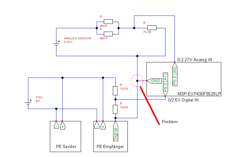

Persönliche Seite #3657703
Der Sensor hat drei Anschlüsse.
Einer heißt "+" und ist der Versorgungsspannungsanschluss. An den kommen
die 5V Deines Netzteils.
Der andere heißt ungeschickterweise "-" und ist der Masseanschluss. Der
kommt an den Masseanschluss Deines Netzteils und der wird mit dem
Masseanschluss des µC verbunden - der heißt "GND".
Der dritte Anschluss des Sensors ist der Signalausgang, der muss über
einen Spannungsteiler mit dem Signaleingang des µC verbunden werden.
Da genügen genau zwei Widerstände, die einen einfachen Spannungsteiler
bilden.
             R1
Signal -----###----+----- µC P6.0 A1
                R2 #
"-" ---------------+------ µC GND
Sollte Dein Sensor einen "Open-Collector-" oder "Open-Drain"-Ausgang
haben, vereinfacht sich die Situation, dann wird "Signal" direkt mit dem
µC verbunden und ein einzelner Widerstand als Pullup eingesetzt -- der
aber nicht mit der Versorgungsspannung des Sensors, sondern mit der des
µC verbunden wird.
