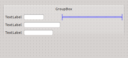

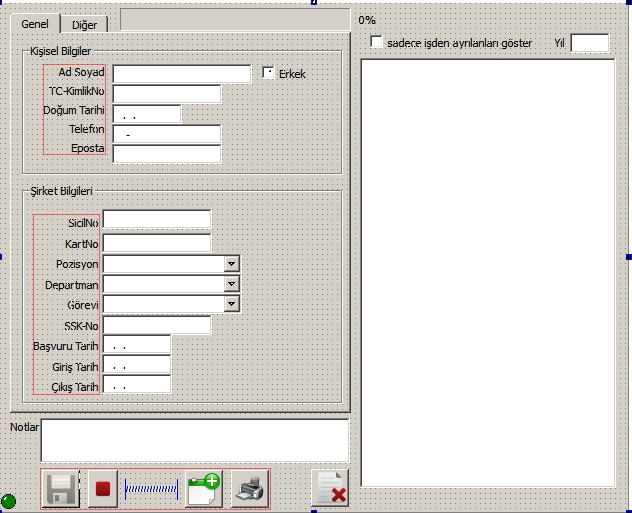

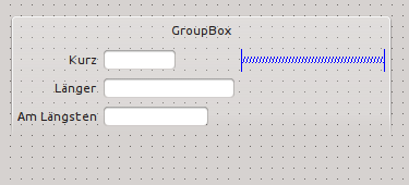

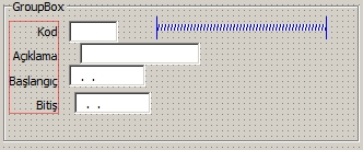

Mein Problem: um zum Layout im Bild 2 (scr_2.jpg) zu gelangen (also alle
LineEdits linksbündig), muss ich zuerst einen Zwischenschritt einlegen
und diese Widgets in ein Vertikal-Layout setzen. Dadurch wird aber die
Breite aller Widgets gleichgesetzt.
Im 2. Schritte,  führe ich ein Break-Layout aus, um dann die Weiten
aller Felder manuell wieder anzupassen.
Ich haette mir gedacht, ich könnte sizePolicy auf horizontal fixed
stellen, um die Werte nicht mehr neu einstellen zu müssen.
Geht aber nicht: diese Policy wird vom Vertical-Layout nicht beachtet.
Kann mir aber irgendwie nicht vorstellen, dass ein ansonsten so gut
durchdachtes Konzept nur eine solche 2. schrittige Lösung bereithaelt.
Waere nett, wenn mir jemand unter die Arme greifen könnte.

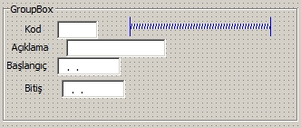

Ob ein Widget im Layout linksbündig ist, kann man ja für jedes Widget
getrennt einstellen. Aber das ist vermutlich nicht dein Problem, sondern
eher, daß die Sizepolicy der Labels links dafür sorgt, daß die immer den
restlichen verfügbaren Platz ausfüllen. Du mußt halt rechts noch einen
Spacer reinmachen, damit der den Platz ausfüllt, dann sieht das so aus
wie im Anhang.

OP #3657681
Wegen meinem Layout hatte ich bis anhin noch nie irgendwelche
Reklamationen. Ohne fixes Layout arbeite ich nur bei Reports. Werde aber
das von Euch Reklamierte mal im Hinterkopf behalten und auf mich
einwirken lassen.
@Magnus
In Deinem Beispiel sind die Labels alle gleich breit. Sitzt es deshalb
wie angegossen?
Mit Spacer arbeite ich. Aber in diesem Fall brachten sie keine Lösung.
Kannst Du bitte mir step-by-step sagen, wie ich vorgehen muss? Was ich
gemacht habe:
- alle Widgets placiert (scr_1.png)

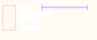

- alle Lables auf AlignRight gesetzt + Vertical-Layout (scr_2.png)
- alle LineEdits: SizePolicy auf HorizontalPolicy-Fixed gesetzt.
Okay, was sind nun meine naechsten Schritte?
#3657942
Der Spacer muss schon mit ins Layout, sonst hat der freilich keinen
Effekt. Also für jede Zeile Label, LineEdit und Spacer in eine
HBoxLayout und dann alle HBoxLayouts in ein VBoxLayout.
Oder aber alle Labels und LineEdits in ein FormLayout und dieses dann
mit dem Spacer in ein HBoxLayout.

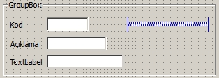

> wie angegossen?
Geht auch mit unterschiedlich langen Labels. Siehe Bild.
Wieso denn? Mach die doch mit den LineEdits zusammen in ein GridLayout.
- Ein GridLayout drum
- Einen Spacer in eine eigene Spalte dieses Layouts stecken
Ich hänge mal mein Beispiel-ui-File mit an, aber ich weiß nicht, ob du
das mit deinem Designer öffnen kannst, wenn du eine andere Version hast.

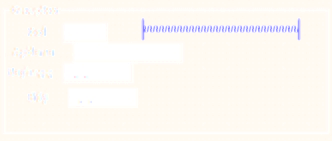

OP #3658653
Servus Magnus.
Danke für dein Beispiel! Hat bei mir sofort ein Aha-Erlebnis ausgelöst!
Jetzt habe nur noch ein Problem:
Wie kriege ich die Labels rechtsbündig? Wie ich Deinem Beispiel
entnehme, hast Du an deren Alignments nichts geaendert. Bei mir ist
alles linksbündig: scr_1.png
